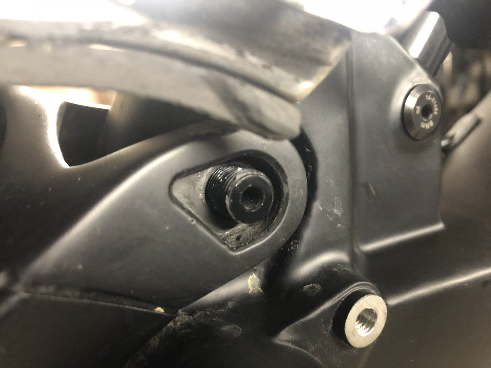

Hallo zusammen, habt ihr alle die Drahtbürste im Rahmeninneren demontiert oder drinnen gelassen?
Ich habe manchmal bei bestimmtem Lenker-Einschlag eine Geräuschbildung, so als würden Schalt- und Bremskabel an der Drahtbürste vorbeirutschen.
Man könnte ja anstatt der Bürste auch die CapGo Noise Protection benutzen.

Hallo Zvenzon,
es könnte daran liegen, dass Du das Gegenstück auf der gegenüberliegenden Seite verloren hast bzw. die Verschraubung total locker ist. An der Stelle ist eine Achse verbaut, die durch den Rahmen durchgeht und auf der gegenüberliegenden Seite (verdeckt durch das Kettenblatt) mit einem Gewinde-Formstück (funktioniert wie eine Mutter) verschraubt ist. Bei mir hatte sich die Verschraubung auch gelöst. Habs aber noch gemerkt bevor das Gewinde-Formstück den Abflug gemacht hat... Habs mit mittelfester Schraubensicherung wieder festgezogen, seitdem ist Ruhe.
Vielleicht hilft Dir das!?
Gruß Armin
Glaube genau das was du beschrieben hast ist es auch, siehe Bild im Anhang. Leider habe ich es nicht so früh gemerkt und das Gewinde-Formstück verloren. Jetzt muss ich nur noch herauskriegen wo ich die besorgt bekomme ^^
