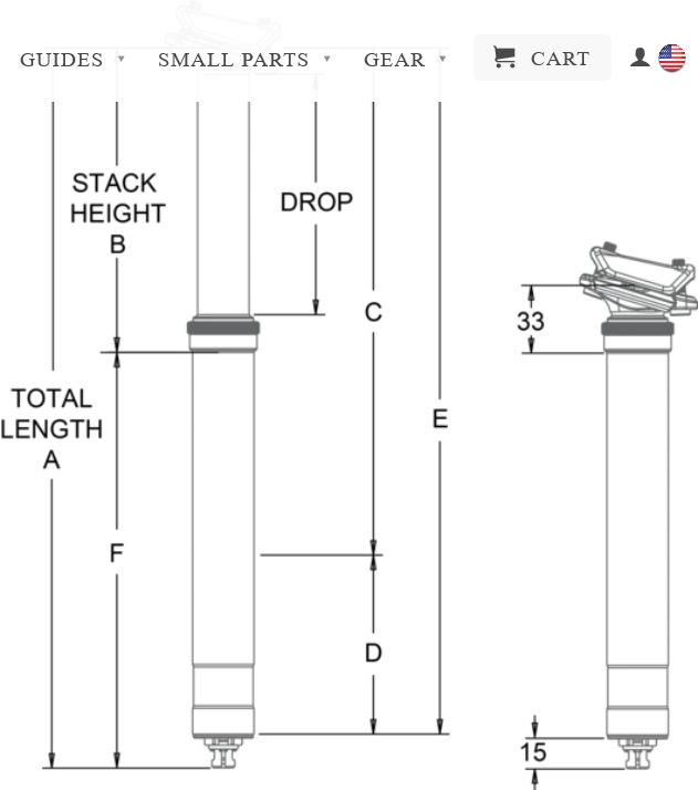

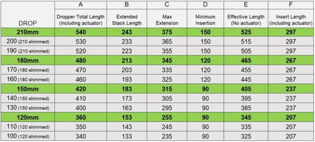

Servus miteinander,
Hat schon jemand von euch ein 210 Sattelstütze von OneUp in einen 20 Rahmen montiert ?
Wenn Ja wie weit schaut die in ausgefahren zustand raus wenn sie ganz drinnen ist?

@stratt
Dankeschön
Müsste genau passen wenn ich mich nicht verrechnet habe
Welche Schrittlänge hast du denn? Ich habe 87cm und habe eine Divine auf 180mm getravelt, welche maximal eingesteckt ist. Die Bikeyoke hat einen maximalen Einschub von 289,7mm die OneUp hat noch etwas mehr.
Will sagen: entweder hast du dich verkalkuliert oder bist eigentlich ein Kandidat für einen 22" Rahmen.
