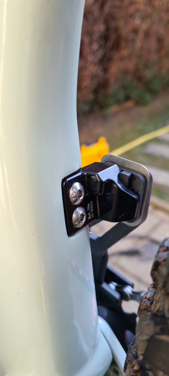

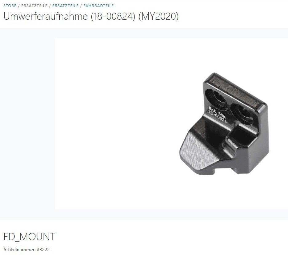

Servus,
hierzu schrieb mir Cube: "Es ist möglich, an Ihrem CUBE Stereo 120 EX eine optionale Kettenführung zu montieren. Beim Stereo 120 haben wir leider keine ISCG Kettenführungsaufnahme am Tretlager. Stattdessen können Sie bei Ihrem CUBE Händler die Umwerferaufnahme #3222 bestellen. Mit der Aufnahme lässt sich dann eine Kettenführung nach sog. D-Mount Standard montieren, beispielsweise von MRP: https://mrpbike.com/pages/1x-mountain?variant=39615855919288"
Kennt jemand die Umwerferaufnahme #3222?

Musst Du bei Cube oder Deinem Händler bestellen. Ich lass das über Reklamation laufen, da das ein Mangel ist.
So sieht das Ding aus, kannst Du über deinen Fachhändler bestellen, ist aktuell sogar lieferbar.

Ich denke schon, oder bei Cube direkt. Sollte Dir aber jeder Händler bestellen können.
Wenn Du das Teil nirgends besorgt bekommst kann ich Dir das auch bestellen und zukommen lassen. Ganz offiziell als Händler. Kostet am Ende inkl. Versand wohl um die 20,- € schätze ich.
Danke für das Angebot. Auf Cube.eu fanden das Teil nicht. Habe es jetzt im örtlichen Multicycle Store bestellt.
Hallo Michael
Kann mir das noch nicht wirklich im montierten Zustand vorstellen.
Würdest du mal ein Bild posten wenn Du es montiert hast?
Das wäre super nett!:anbet:
Viele Grüsse!
Hallo Michael
Viele Grüsse!
Hallo Ozoni, das mach' ich doch gerne. Noch warte ich auf das Teil. Für eine Kettenführung habe ich mich auch noch nicht entschieden. Frau Google zeigt Dir gerne Bilder wenn Du ihr die Stichworte Kettenführung Direct Mount gibst. Viele Grüße
