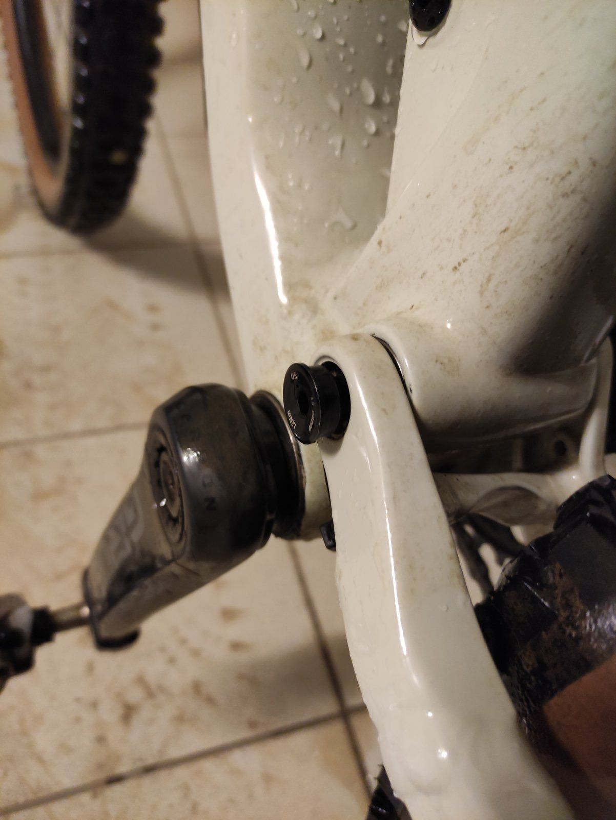

An meinem Stereo 120 EX hat sich die Schraube vom Hauptschwingenlager gelöst.
Auf einem Nightride fühlte sich der Hinterbau schwammig an. Zuerst dachte ich an einen Platten. Der Reifen war jedoch okay. Dann habe ich die Bescherung gesehen: Die Schraube vom Hauptschwingenlager hat sich rausgedreht. Auf der Kettenblattseite war sie komplett raus!
Ich habs wieder reingedreht und bin weiter gefahren.
Die Sache habe ich auf diesem Foto für euch nachgestellt.
Passiert bei Neurädern... Hab das bisher bei beiden Fullys immer an je einem problematischen Lager gehabt, natürlich ist's mir immer in der Liftschlange im Bikepark aufgefallen, das hätte böse enden können.
Beim Alu-Stereo 120 war es in Gegensatz zu deiner Sache die untere Schraube der Wippe. Da hilft nur, anfangs regelmäßig die Schrauben zu checken und an problematischen "Wiederholungstätern" Schraubensicherung anzubringen. Oder direkt vorsorglich alle einzukleben.
Genau das gleiche ist mir auch passiert am 2021 Stereo 120 TM. Nach 150 Km hatte sich das Lager gelöst,
unterwegs natürlich. Habe es dann zu Hause mit dem richtigen Drehmoment angezogen und seitdem ist es fest.

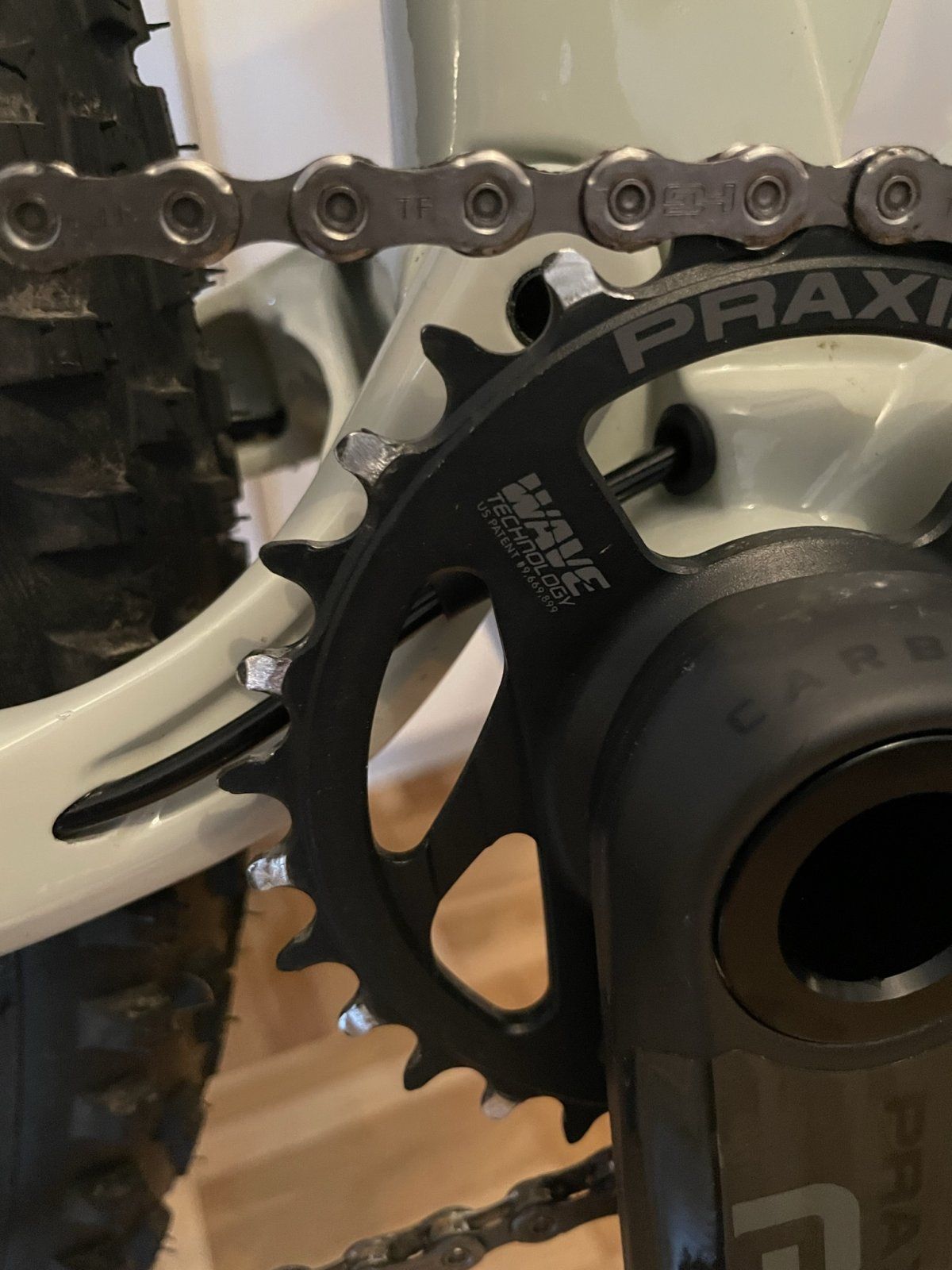

Hallo, seit 11.10. stolzer Besitzer eines Stereo 120 EX habe ich die ersten Runden auf den Hometrails hinter mich gebracht. Nach etwa 150 km, also seit gestern fällt die Kette ständig nach innen vom Kettenblatt. Der Kettenlauf scheint mir extrem schräg. War damit heute in der Werkstatt des Cube Stores - ohne Befund (Kassette & Kurbel ein- und ausgebaut), alles in Ordnung - bis auf den schrägen Kettenlauf und der herunterfallenden Kette im kürzesten Gang. Das Werkstatt-Team will sich schlau machen um Abhilfe zu schaffen.
Geht es nur meinem Radl so? Wer hat ähnliche Erfahrungen mit dem 120 EX oder der Kombi Praxis Girder Kurbelsatz mit Shimano-Kette?

Das Problem habe ich auch. Meist kurz nach dem Ausfedern auf einem der kleinsten Ritzel und beim plötzlichen Sprint. Auf eine Anfrage beim Cube-Support, welche Kettenführung man verbauen könne, kam die Antwort, ich solle mich an den Fachhändler wenden.

Ansonsten mal kontrollieren: Kette richtig montiert? Beschriftung sollte nach außen zeigen!?
Und so sieht übrigens das Kettenblatt aus:
Die Kette liegt falsch auf dem Kettenblatt. Das ist ein Narrow-Wide Kettenblatt, da müssen die breiten Kettenlaschen auf die dicken Zähne, die schmalen auf die schmalen. Deshalb ist das Kettenblatt auch völlig abgenutzt und muss getauscht werden.
Danke für den Hinweis, wieder was dazu gelernt, war mir so nicht bekannt!
Das Blatt ist aber nicht völlig abgenutzt, da ist nur die Eloxierung weg...
Ich korrigiere das jetzt mal und fahr das noch durch den Schlamm der nächsten Wochen...
Haben das die original Sram X1 Eagle™ Carbon, 32T auch, oder ist dort die Ketten-Position egal?
