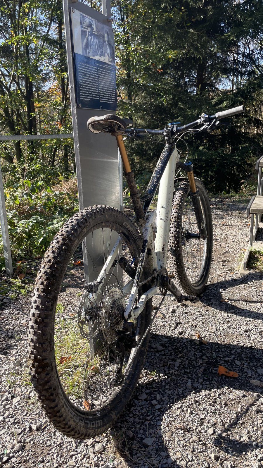

Hallo, seit 11.10. stolzer Besitzer eines Stereo 120 EX habe ich die ersten Runden auf den Hometrails hinter mich gebracht. Nach etwa 150 km, also seit gestern fällt die Kette ständig nach innen vom Kettenblatt. Der Kettenlauf scheint mir extrem schräg. War damit heute in der Werkstatt des Cube Stores - ohne Befund (Kassette & Kurbel ein- und ausgebaut), alles in Ordnung - bis auf den schrägen Kettenlauf und der herunterfallenden Kette im kürzesten Gang. Das Werkstatt-Team will sich schlau machen um Abhilfe zu schaffen.
Geht es nur meinem Radl so? Wer hat ähnliche Erfahrungen mit dem 120 EX oder der Kombi Praxis Girder Kurbelsatz mit Shimano-Kette?

Passiert das nur in bestimmten Gängen (bzw was ist der "kürzeste" Gang, kleinstes oder größtes Ritzel)? Bei mir ist das im höchsten Gang häufiger passiert, gerade bei Drops mit unsanfter Landung. Und nach sehr langer Zeit habe ich gemerkt, dass wohl ab Werk die Kette etwas zu lang war und deswegen in der Situation fast keine Spannung auf dem Schaltwerk war. 2 Glieder (also je 1 Innen- und Aussenlasche) rausgenommen, seitdem ist Ruhe...
Passiert das nur in bestimmten Gängen? Bei mir ist das im höchsten Gang häufiger passiert, und nach sehr langer Zeit habe ich gemerkt, dass wohl ab Werk die Kette etwas zu lang war und deswegen in der Situation fast keine Spannung auf dem Schaltwerk war. 2 Glieder (also je 1 Innen- und Aussenlasche) rausgenommen, seitdem ist Ruhe...
Ich habe 116 Kettenglieder.
Passiert das nur in bestimmten Gängen? Bei mir ist das im höchsten Gang häufiger passiert, und nach sehr langer Zeit habe ich gemerkt, dass wohl ab Werk die Kette etwas zu lang war und deswegen in der Situation fast keine Spannung auf dem Schaltwerk war. 2 Glieder rausgenommen, seitdem ist Ruhe...
Hätte ich noch erwähnen sollen: Passiert nur bei 30/51. Kette kürzen, wäre evtl. 'ne Maßnahme. Allerdings erscheint mir der Kettenlauf nicht ausgewogen - das Kettenblatt steht zu weit rechts oder die Kassette zu weit links oder beides. Das Kettenblatt weist 3mm Offset aus. Was würde die Option 6mm Offset ändern?
Das klingt eher nicht nach meinem Problem, bei mir ist das immer nur nur auf dem 30/10er passiert. Dann haben/hatten wir unterschiedliche Probleme, mein Rat ist wahrscheinlich nicht die Lösung für deines...

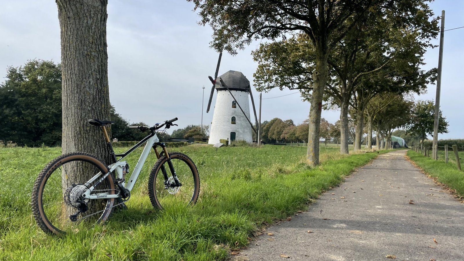

Habe nun auch 5 teils längere Touren hinter mir (120EX) auch schlauchlos gemacht (mit Wolfpack), habe auch alle geschilderten Probleme mal gehabt, aber eben nur „mal“: Knacken auf den beiden vorletzten großen Ritzeln, 1x Kette nach innen abgesprungen. Nach meiner Erfahrung sollte man aus dem XT Antrieb keine Komponente rausnehmen, insofern ist die Kurbel suboptimal, ich möchte Wetten das die Probleme mit einer XT Kurbel nicht auftreten. Allerdings habe ich auch den Eindruck, das sich der ganze Kram ein wenig „einschleifen“ muss, das tritt alles nur zu Anfang auf und dann nicht mehr. Wenn doch, wäre das Tretlager falsch zum Schaltwerk positioniert, bzw. andersrum. Würde heissen: Konstruktionsfehler! Kann ich mir aber nicht vorstellen. Der Materialmix wird das Problem sein, ein Kettenglied weniger, dann knackt es zu Anfang, und irgendwann ist gut. Ich habe eine Matschtour mit extrem viel Schalterei um die Dhünntalsperre gemacht, seit dem ist Ruhe, ich denke das muss sich tatsächlich ein bischen einschleifen…
Ansonsten: Geiles Bike, klasse Geo, ich fühle mich extrem wohl und sicher auf dem Ding…
