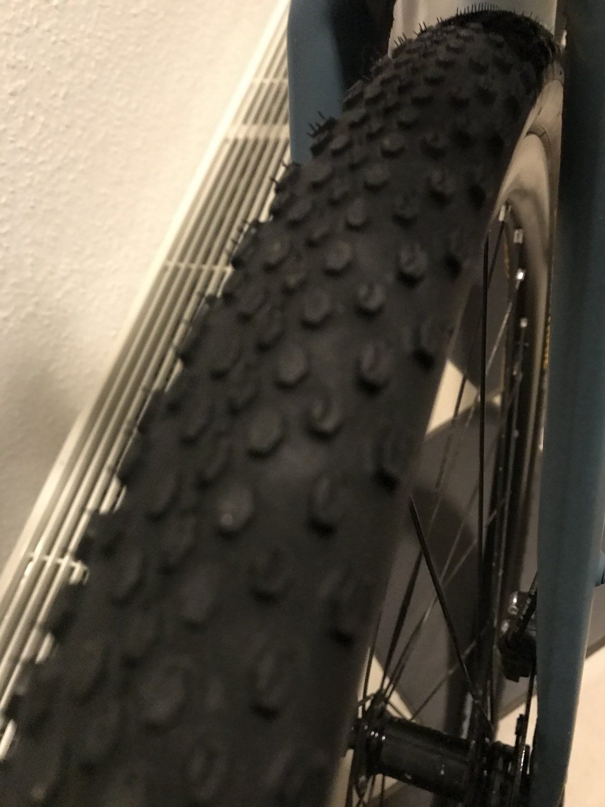

Die G-One sind nicht tubelessfähig. Keine Chance die dicht zu bekommen.
Ich fahre jetzt erst mal mit Schlauch, bis die Reifen runter sind.
Danach gehe ich das Thema noch mal an. Tubelessband habe ich schon verbaut. Die Schläuche habe ich nicht gewogen
Der G-One fährt sich an sich super, wenn es nicht gerade super schlammig ist. Das er nicht tubelessfähig ist, kommt wohl daher, weil Cube da engagiert sehr gespart hat und die absolut billigste Ausführung verbaut hat. Echt ärgerlich

Das erste Laufrad läuft jetzt tubeless mit DT 23mm Tubelessband und e13 Tire Plasma.
Zur Sicherheit mal 70ml über das Ventil eingefüllt.
Alles easy mit Standpumpe und entkerntem Ventileinsatz, für maximalen Luftdurchfluss. ??
