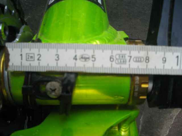

Also hier die Fotos:
Hmm, seltsam. Es sieht tatsächlich nach einem Fritzz Hinterbau mit der Steckachsenaufnahme aus. Dann versteh ich das auch nicht mehr wieso Cube das gemacht hat. Vielleicht gibt es einfach keine 150mm Nabe von Ringle. :confused:
Auf der Website ist auf jedenfall noch das 83mm Innenlager eingebaut. Und da hat es auch noch eine DT Swiss Nabe hinten.
Serwas.
Ich habe die Louise Ausstattung.
Und da sind DTSwiss Naben verbaut, die gibts in 135mm und 150mm.
Und dir Diabolus gibts auch in 73mm
Gruß da FRANZZ
hoi fritzzer!
habe gerade mal bei mir nachgemessen.
also ich habe die diabolus kurbel und das innenlager ist 83mm breit. passt also!
dann habe ich hinten eine dtswiss 340 nabe die 150mm lang ist, sowie eine 150mm lange maxle steckachse von rs ! passt also auch.
wenn ich das hier so höre bin ich überrascht von der produktvielfalt des fritzz´s!.
wenn sie jetzt anrufen bekommen sie statt des 83 mm breiten innenlager nicht 83mm, nicht 80 nein sie bekommen 70mm Innenlagerbreite! ist das nicht der wahnsinn! und wenn sie gleich mit ec karte bezahlen bekommen sie noch einen stereo hinterbau in fritzz lakierung mit 135mm steckachsenbreite gratis dazu!......
...naja ich kann über mein fritzz nicht klagen aber des was ich hier hör ist schon heftig teilweise!

Habe heute mit Cube tel. (Technik Support)
Sie haben bei anderen Fritzz`s zwischen 145cm und 150cm gemessen.
Sie konnten mir aber auch nicht sagen wieso nicht 160cm.
Und zu meinen Tretlagen- und Nabenmaßen (73mm und 135mm siehe Bild oben). Haben Sie gesagt "Da war wohl das oder das andere Teil nicht lieferbar!!!
Gruß
da FRANZZ
