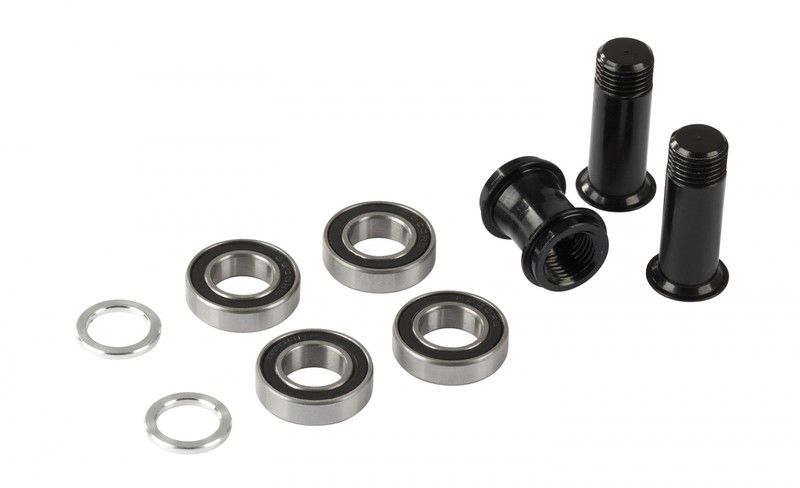

Ich möchte bei meinem Cube Fritz 160 HPA Pro (2014) mal nen Komplettwechsel der Rillenkugellager (Viergelenk) machen - hat jemand nen plan, welche Lager für Horstlink verbaut sind?
Für Hauptlager und Umlenkhebel hab ich die Infos, aber leider nichts zu den anderen Lagern - wäre cool wenn das jemand ergänzen könnte.
Umlenkhebel - Rahmen: 4St 10x19x5
Umlenkhebel-Sitzstrebe: 2St 10x19x5
Hauptlager Kettenstrebe-Rahmen: 2St 10x26x8
Gruß und besten Dank,
Marcus

Hallo zusammen,
Jetzt hat es uns auch erwischt...
Beim Fritzz 160 aus 2014 meines Sohnes ist die Lagerung der Wippe am Rahmen komplett Schrott. Bei allen 4 Lagern konnte ich die Innenringe einfach so rausnehmen, die Kugeln (und "Halbkugeln") kamen mir sowieso gleich entgegen...
Jetzt meine Frage an euch: wie bekomme ich die 4 Lager-Aussenschalen und die Hülse aus dem Rahmen raus?
Alles zu einer Seite Rauspressen oder wie?
Spezielles Werkzeug erforderlich? Oder Gewindestange mit Beilagscheiben?
Abgesehen davon ist übrigens auch die anteiebsseitige Schraube vom Hauplager gebrochen...
Wenn bedenkt, das mein Sohn im Alter von 12-15 Jahren mit dem Bike unterwegs war könnte man schon der Meinung sein, dass das Ganze etwas unterdimensioniert ist...
Also vielen Dank schon mal im voraus für eure Hilfe!
