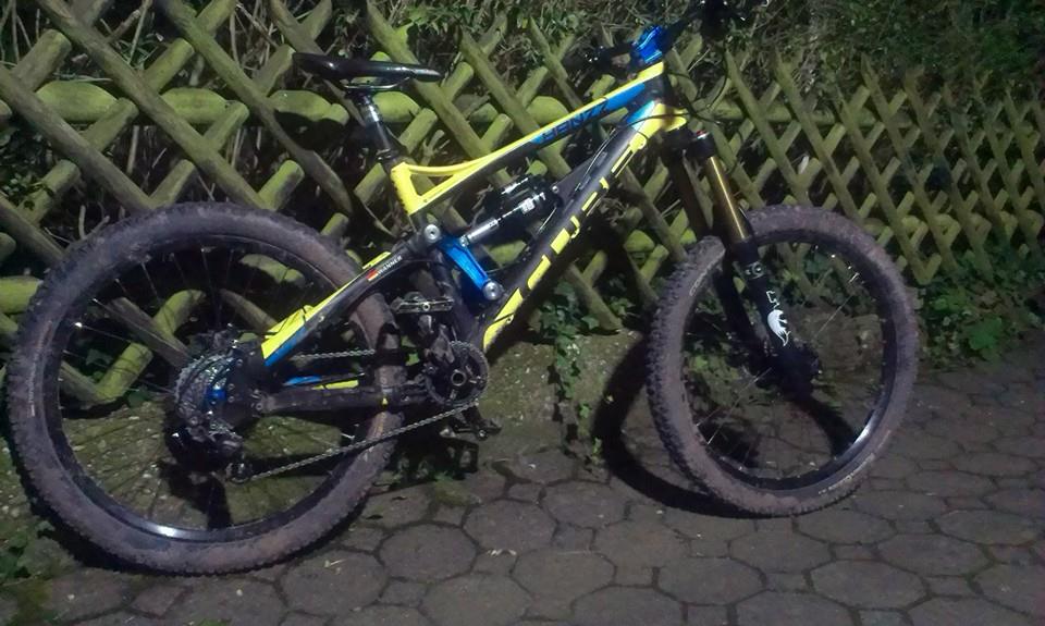

Ich fahre meins mit nem 32er Race Face Narrow Wide Kettenblatt + e thirteen LG1+ Kefü. Hinten ne 11-36er Kassette und Zee Schaltwerk(Shadow+)+Hebel. Funktioniert einwandfrei hier im Mittelgebirge, auch noch für Touren bis ~ 30km. Bergauf schon fordernd, aber es geht noch. Ist aber eig. ein Umbau für Bikepark, da bald mein Enduro kommt ; )
