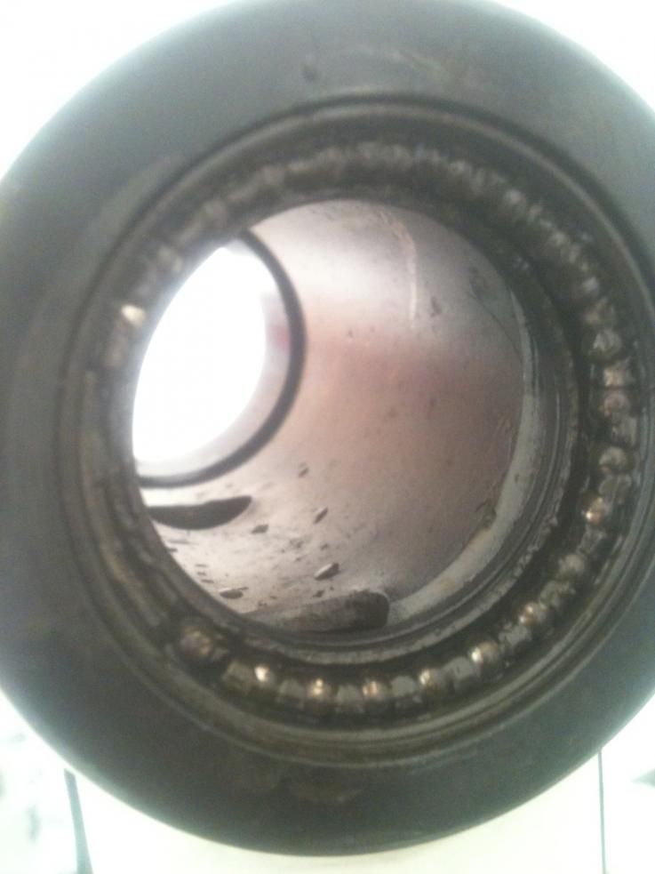

Entschuldigung wenn ich wieder blöd fragen muss doch ich hab zwei probleme:
ich hab mir den syntace megaforce 2 geholt (vorbau) Das problem ist, dass der alte etwas höher war wie der jetzige. Beim jetzigen seh ich etwas vom gabelschaft. Bedeutet das, dass ich den gabelschaft kürzen lassen muss? Spacer hab ich keine (mehr) da. Muss die kralle dann noch weiter reingeschlagen werden?
Das zweite problem ist auf dem bild abgebildet, ich dachte ich mir ich schau mir mal an warum der die gabel ein wenig ruckelt, als wäre da etwas ausgeschlagen. Als ich den lenker u. vorbau abnahm (u. so eine kleine runde abdeckung) kamen mir schon zwei lose kugeln entgegen, dass lager da ist kaputt. Weiss jemand was das für eins is u. wo ich das herbekomme?
Kann es sein, dass wegen dem die gabel im eingebauten zustand, am steuersatz etwas spiel hatte? Da ist ja noch so ein goldener ring drin, wenn dieser drin ist, hat da nämlich garnichts spiel. Kann mir aber nich vorstellten, dass das so gut ist.

@ prvt.dancer:
1. Natürlich muss da ein Spacer drauf oder der Schaft gekürzt werden. Haut das mit der Kralle nicht mehr hin, musst du sie halt etwas reinschlagen.
2. Hersteller + Modell identifizieren und Google anschmeissen. Die gibts mit identischen Maßen im Hunderterpack zu erstehen. War der goldene Ring oben? Das war der Konus, und der gehört dahin. Am Gabelschaft sollte ebenfalls einer zu finden sein. Übung für morgen: Überleg dir, was Kralle und Konus für eine Funktion haben.
Whoa danke lee! Eine wahre bereicherung für dieses forum. Wirklich, danke! Ich bin hier nämlich völlig aufgeschmissen, da ich nicht wirklich ahnung habe wie das alles funktioniert u. wo was liegt bin ich unheimlich dankbar darüber dass mir geholfen wird u. das sogar umsonst!
O.k das mit dem schaft dachte ich mir schon, sind zwar nur 5mm doch die haben es anscheinend in sich.
Also der goldene ring war nur oben drin, ich denke der konus ist dazu da, dass die (der) gabel (schaft) bleibt wo er hingehört u. die ahaedschraube erzeugt eine art spannung damit die gabel nicht hin u. her ruckelt. So hab ich das prinzip da verstanden als ich es angesehen habe.
Nachtrag: Also bei mir handelt es sich nicht um einen orbit xtreme sonder um nen FSA gravity. Der typ der mir das bike verkauft hat, hat es mit diesem steuersatz bekommen. Dieser kostet ja gleich mal 70 euro weniger worüber ich sehr froh bin :) Jetzt kann versteh ich auch die anleitung, denn die vom orbit xtreme hat ganz anders ausgesehen, da hab ich mich nicht ausgekannt. Diesen kugellagerring hab ich auch gefunden.
