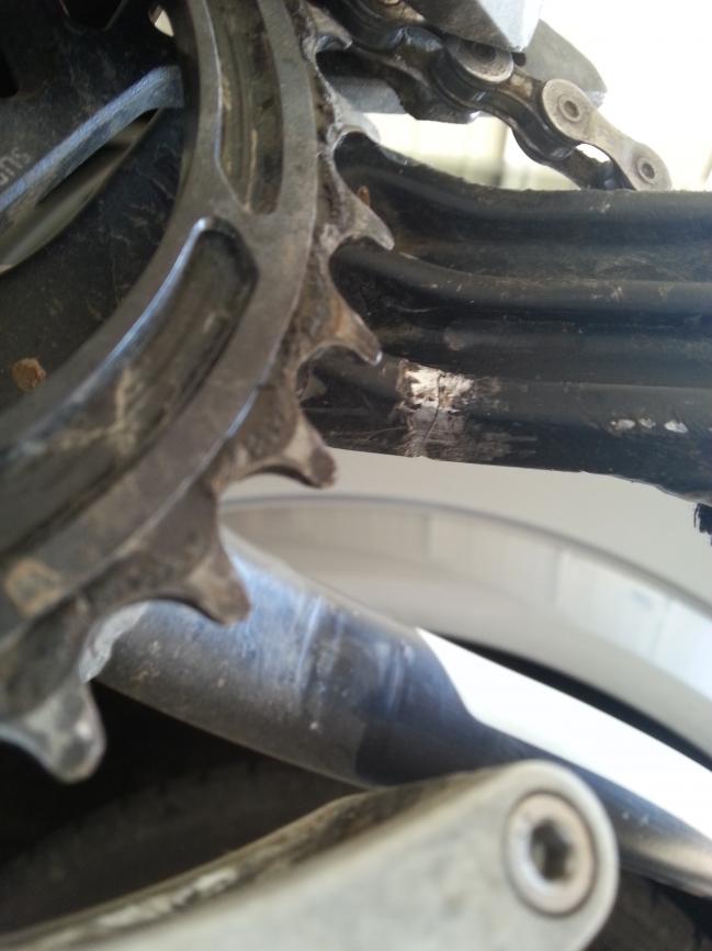

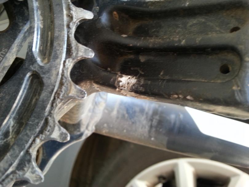

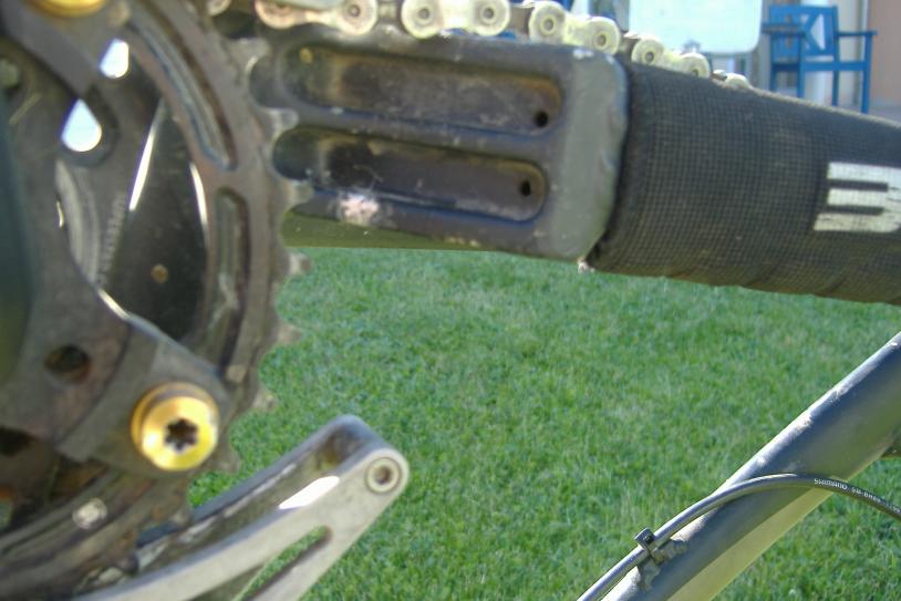

Also ich hab auf der antriebsseite, untere kettenstrebe zwei risse, da wo das kettenblatt ist, dieses gerippte ding. Oben (viel länger) und an der unteren seite.
Ist mir heute erst aufgefallen, werd mal mein bike putzen u. abfotografieren. Werd das auch mal an cube schicken. Dünne risse jedoch deutlich sichtbar.
2011er SL bin ca. um 8 daheim da werd ich mal anfangen erstmal den lack etwas abzuschleifen damit man das besser sieht. Auf jeden fall bin ich ziemlich depri deswegen -.-
muss euch noch vertrösten, kein einziges brauchbares bild dabei was den riss richtig zeigen würde. Hab meine spiegelreflex nicht da u. die digicam ist ja mal wirklich der scheissdreck schlechthin.
Werds mal morgen nochmal bei "optimalen" bedingungen probieren. Gerissen ist es aber 100 % Das ist ein kleiner feiner riss den man definitiv nicht leugnen kann, muss mal ein blödes foto hinbekommen.

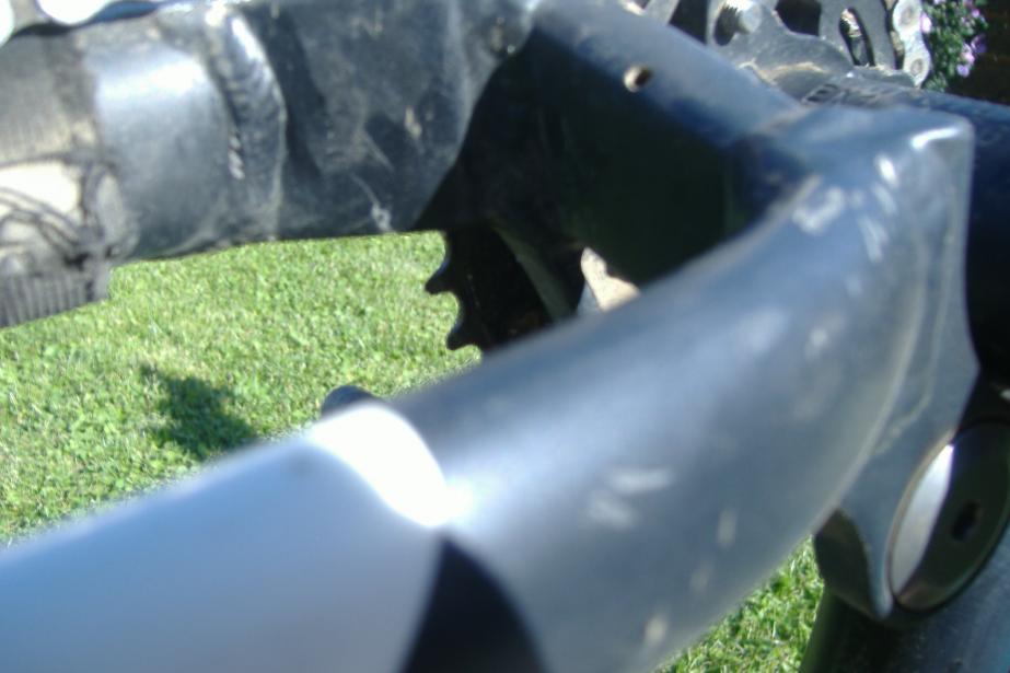

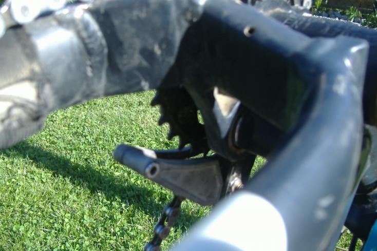

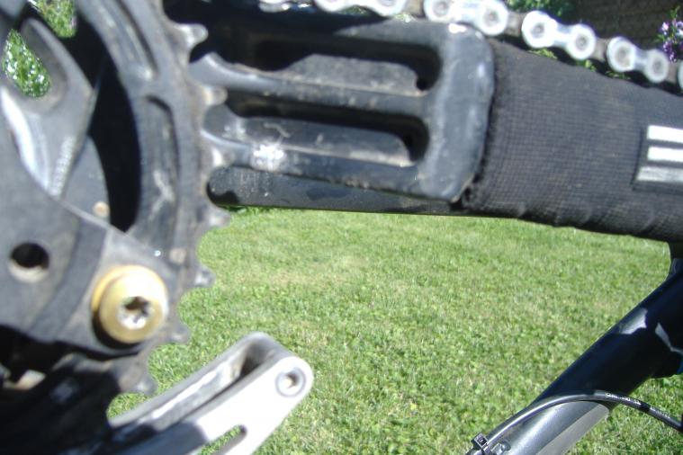

Also, ich habe versucht heute noch ein paar bilder zu machen, mehr schlecht als recht. Sorry für die qualität.
Ich hätte auf der einen seite nicht den lack weg machen sollen, denn ich sags euch, man erkennt das jetzt so schlecht auf den fotos. Doch da der riss oben einmal rum um die strebe geht u. somit auf die andere seite, kann man ihn auf manchen bildern relativ gut ... erahnen. Sobald ich meine richtige cam hab, mach ich bilder rein.
Der kleine schwarze punkt beim letzten bild, kommt mir vor wie ein kleines loch, is das möglich? So sieht es nämlich, in echt natürlich, ganz stark aus.

Ja verdammt, dass regt mich so auf. Meine SRK hat mein bruder im urlaub ich hab sie ihm geliehen :mad:
Nimm mal die löcher die du angesprochen hast, schau dir das obere an u. lass deinen blick etwas nach links wandern am anfang der strebe ist eine kleine silberne stelle. Da ist der riss drin u. dieser geht vertikal einmal rundum.
Versuch dir mal die stelle genau anzusehen vielleicht erkennst ja was :heul:
Angeblich soll es da nicht so schlimm sein, doch fahr mal so u. denk dabei an geschwindigkeiten 50+ u. steiniger trail

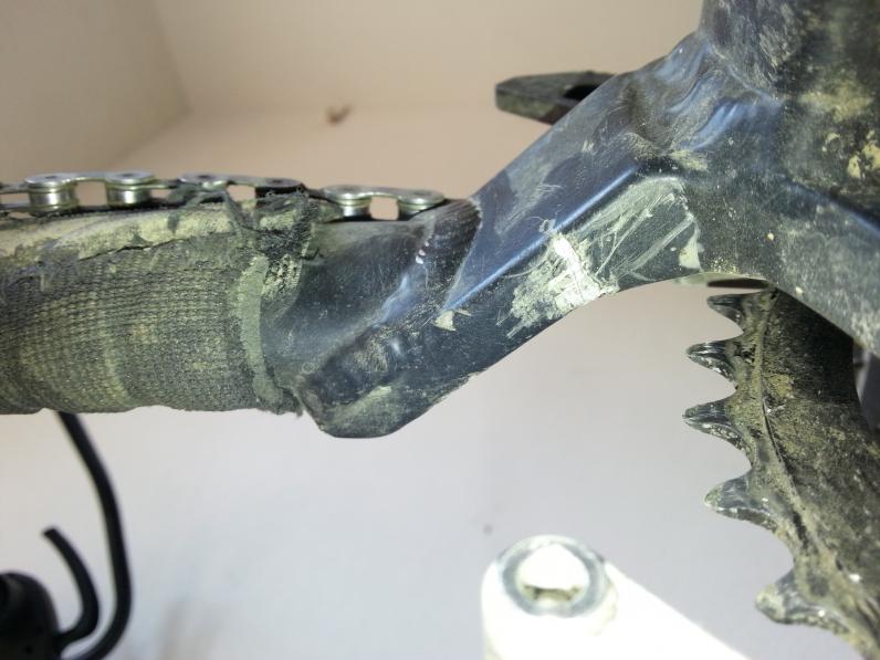

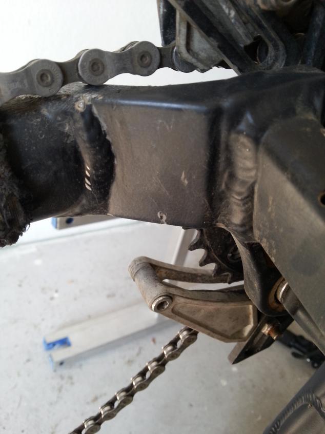

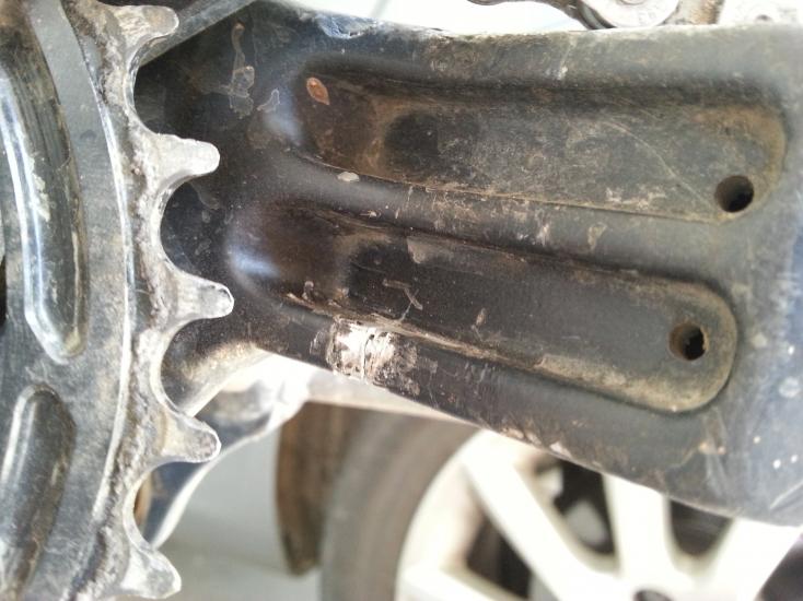

auf ein neues, jetzt sollte man es mindestens auf ein paar bilder sehen
