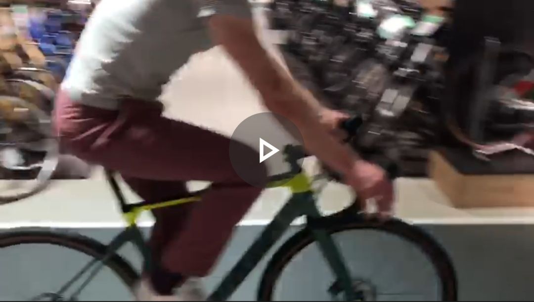

Hi zusammen,
Hab's geschafft Mal auf ein Nuroad C62 Race zu kommen. Das ist Größe M. Hier im Forum würde mit bisher anhand meiner Größenagaben zu M geraten.
Seht ihr das jetzt noch immer so?
Lieben Dank
Hi zusammen,
Lieben Dank
@Grevenbroich Ich würde den Sattel etwas nach hinten schieben. Auf dem Bild sieht es so aus, als ob Dein Knie relativ weit nach vorne kommt. Ich würde es mit mehr Setback probieren. Dadurch kommt dann auch dein Oberkörper flacher.
Wenn du dann zusätzlich mit dem Cockpit weiter runter gehst, wird es noch sportlicher.
Arme immer einen Tick anwinkeln, also nicht ganz durchstrecken.
Von der Rahmenhöhe sieht es aber dem Foto nach zu urteilen gut aus. Check doch mal die Überstandshöhe vom Oberrohr, wenn du das Bike zwischen den Beinen hast und absteigst. Da sollte noch genug „Luft“ sein.

Ich muss mich dem Vorredner anschließen. Man sieht auf dem Foto nicht sonderlich viel. Ich finde aber nicht, dass die Position gut aussieht. Von dem was man sieht finde ich den Sattel zu niedrig und den Vorbau zu kurz. So sieht das Rad meiner Auffassung nach zu klein aus.
Euch zusammen besten Dank für die Einschätzung. Und entschuldigt die Qualität des Bildes. War nicht dafür gedacht ins Forum zu posten.
Meine ganz persönliche Meinung ist auch die, dass das Rad zu klein ist. In KW 43 soll das C62 in L da sein. Bin sehr gespannt! :)
Nochmals danke!

Ich war auch Probesitzen......dabei sind wir zu dem Schluss gekommen das ich das 58er SLT nehme.
Ich bin 179 cm groß und habe eine Beinlänge von 85 cm. Konntest du auch auf ein L Modell sitzen?
Ich fahre aktuell ein ca. 20Jahre altes 56er Cube Rennrad mit 70mm Vorbau und den Sattel sehr weit vorne bei ner Größe von 174 und 81-82 SL.
Hab mir das C62 Race in 53 bestellt und vermute das mir das ohne große Anpassung besser passen wird als das 56er. Denke dass es aus der Schachtel raus plus minus so dasteht wie mein jetziges „kurz gebautes“ Litening. Bin gespannt und werde berichten.
Hab hier viel mitgelesen und meine Schlüsse draus gezogen 👍 Finde solche persönlichen Erfahrungen immer ganz hilfreich.
Mit 85er SL bei 179cm ernsthaft ein 58/L?
Du willst doch mit nem Grvl unterwegs sein und sitzt nicht auf einem Rennrad. Ist eine ganz andere Ausgangslage.
Rennrad - eher kleiner
Gravel - eher etwas größer
(Sehr viel hängt auch von deinem Fitnesszustand/Körper/Muskelbau ab - du wirst dich anfangs vielleicht auf einem kleineren Rahmen wohler fühlen, mit der Zeit (Kilometern) merkst du dann, dass größer doch besser zu fahren wäre).

Hallo,
ich finde auch dass dir das Rad auf den ersten Blick zu klein ist, was ich auch gut finde 8-)
Ich habe mir nämlich auch ein Cube Gravelbike (Nuroroad C:62 SL) in Größe L bestellt, habe ähnliche Maße wie du. Körpergröße 1,81 cm , Schrittlänge: 86,5 cm, Armlänge: 65 cm (gemessen mit rechtwinkliger ausgefahrenen Arm und Welle in der Hand) ich hab sehr lange Arme. Ein Kollege mit 1,90 hat nur 1,5 cm längere Arme.
Ich konnte auch nur auf einem Nuroroad in Rahmengröße M probe sitzen bzw fahren und dieses kam mir auch zu klein vor, der Händler hat auch gemeint das L würde mir besser passen obwohl er mir eig zuerst das Nurorad Race in M verkaufen wollte, da er es im Laden stehen hatte :D
Daher bin ich auch ein bisschen beruhigter und kann auch dich beruhigen, dass das L die richtige Wahl sein sollte und hoffe es für uns 8-)
Ich weiß schon bei MTB ist es wieder anders aber ich hatte bisher immer den L Rahmen und bin damit prima zurecht gekommen.
Meins soll in KW48 kommen, habe aber schon Anfang August bestellt.
