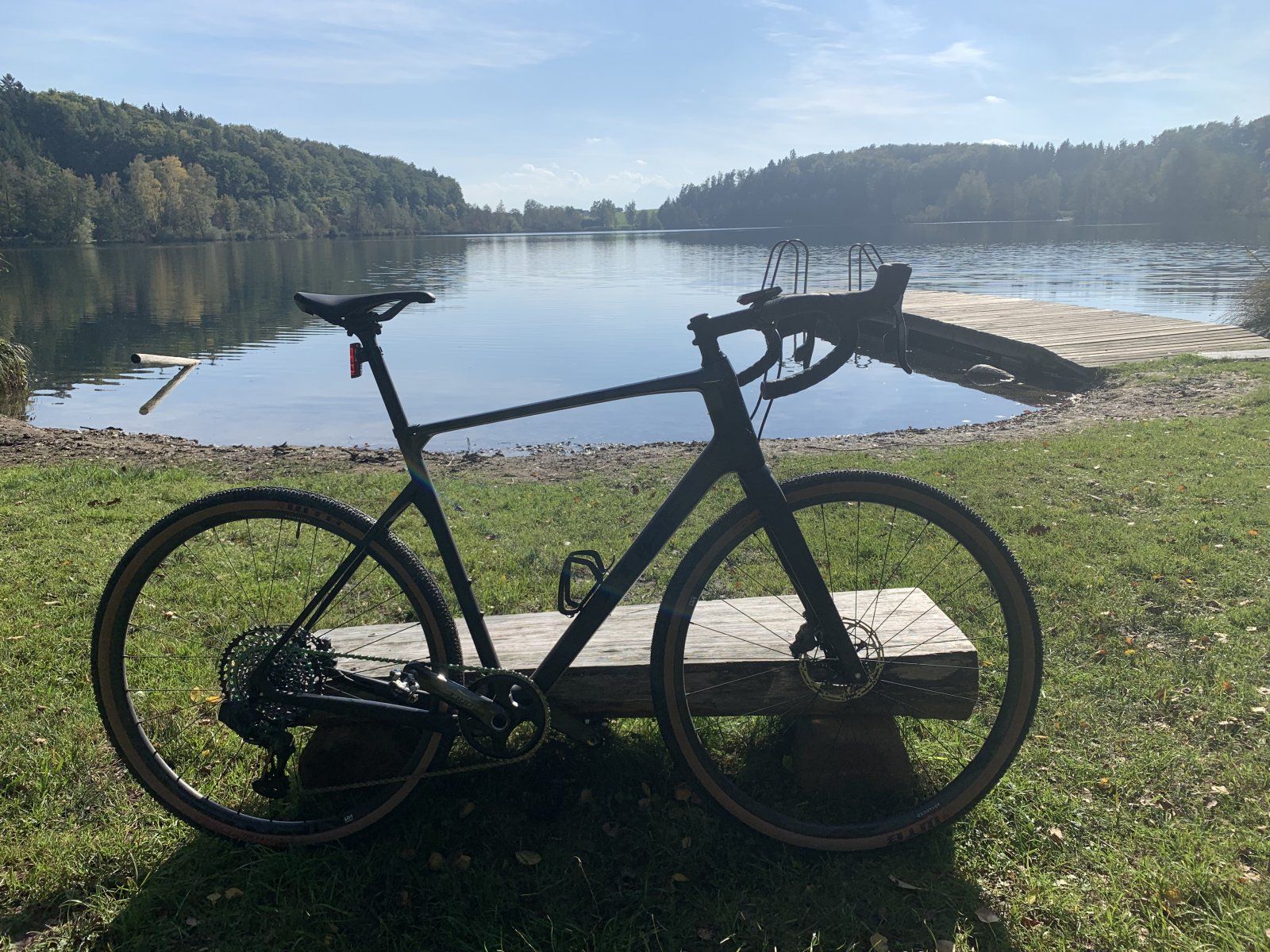

Mein neues Nuroad EX! 😃
Im Juli bestellt, für Februar '22 angekündigt, aber dann doch schon Anfang September geliefert! :-)
Das Bike macht einfach Spaß! ;-)
