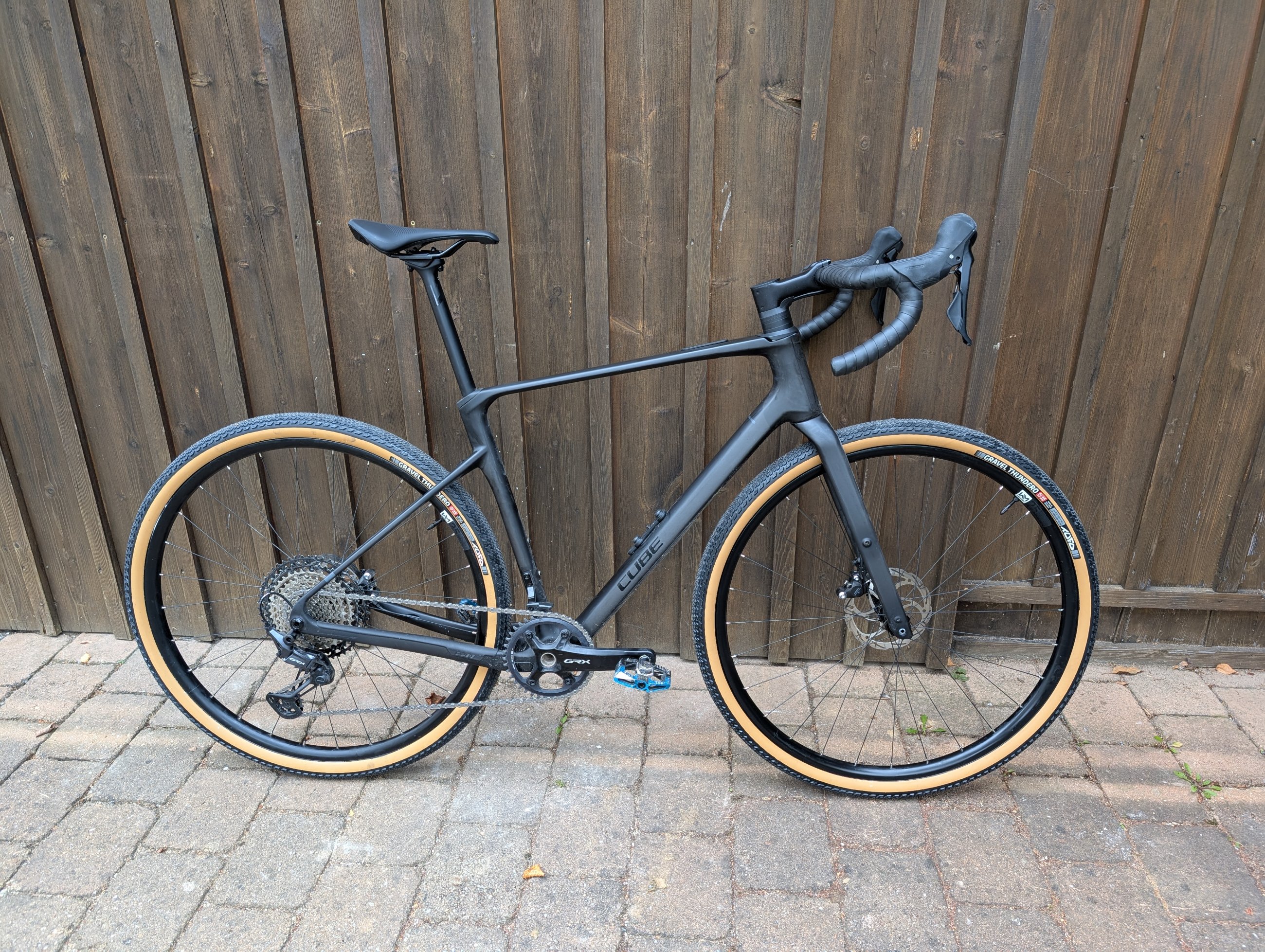

Das Rad auf dem Bild hat ja jetzt ungefähr 0 cm Überhöhung. Wenn dir das gefällt dann nimm L. Also wer meine Meinung ich bin 179/83 und würde eigentlich lieber S fahren.

Das aufm Bild ist mein M und da ist durchaus eine Überhöhung von 5-10cm
Hmmm ja, aber im Rahmen. Mir passt das S halt besser. Hab mein M dann entsprechend umgebaut.

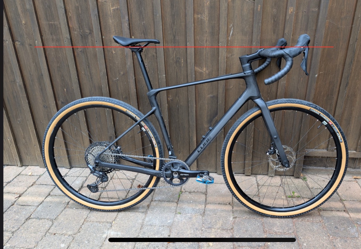

Die Perspektive täuscht wahrscheinlich. Messe meine Überhöhung immer zum Kontaktpunkt an den Hoods. So in etwa.

Ich messe bei Gelegenheit nochmal genau. Wobei man die überhohung ja von der Oberkante des Sattels zum Lenker misst und nicht rails zu Hoods . Meine Frau hat ja ein S und da komme ich mir vor wie aufm Puky meiner Tochter.
Aber im Endeffekt alles Geschmackssache. Ohne Probesitzen bzw rollen werde ich da glaub ich nicht schlauer.
Edit: eben gemessen. Waagrechte Sattel Oberkante zu Oberkante Lenker sind ca 5,5cm.

Korrekt. Wird normalerweise Sattel vs. Oberkante Oberlenker gemessen. Das halte ich aber für suboptimal. Der Anstellwinkel und Ort der Hoods wird nicht mit einbezogen, aber da gehts schnell um +-1,5cm, kann eine ganze Rahmengröße ausmachen. Deshalb messe ich meine Überhöhung Kontrapunkt Hoods vs. Oberkante Sattel. Wie auf dem Bild angedeutet.

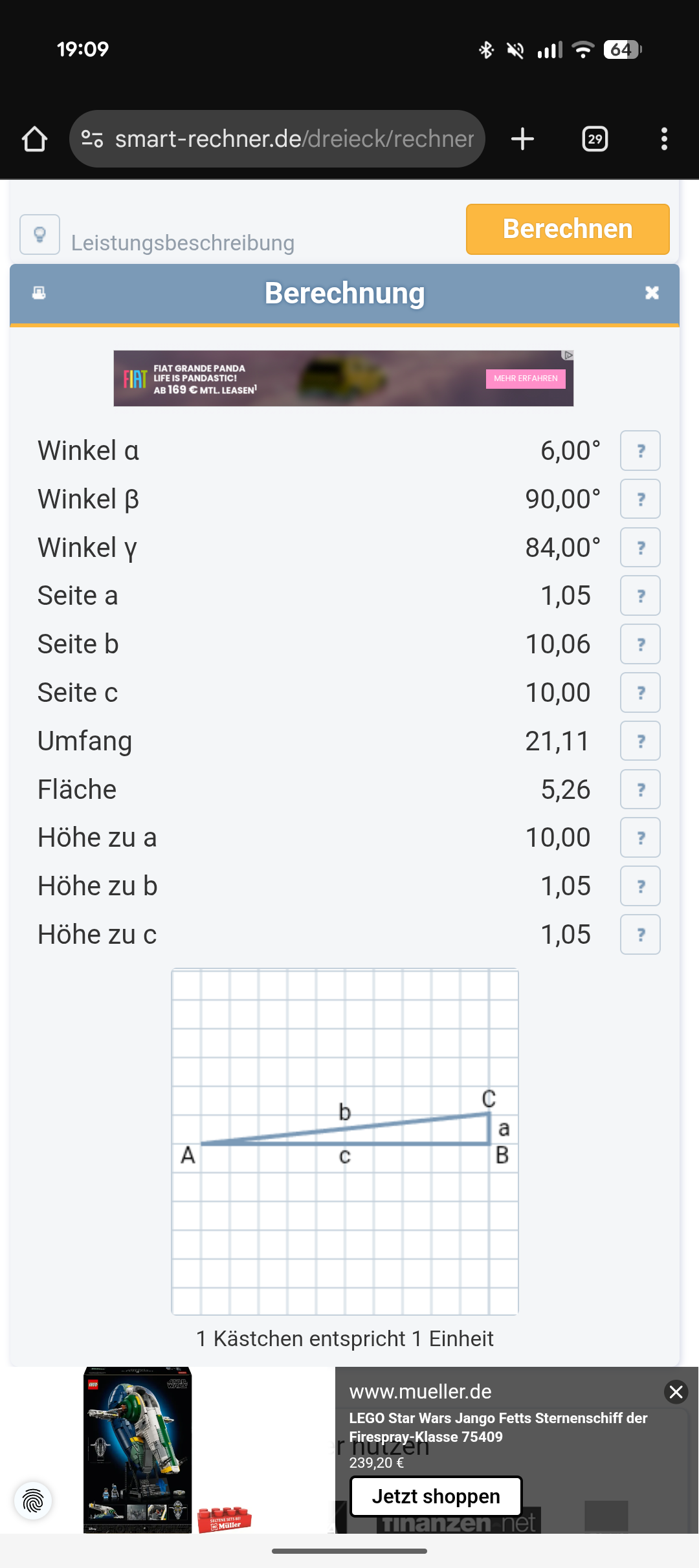

Beim Lenker sind 20mm 20mm. Egal, ob über den Winkel oder die Spacer. Aber beim Licht zählt NUR der Winkel. Da geht es doch um die Richtung, in die das Licht leuchtet.

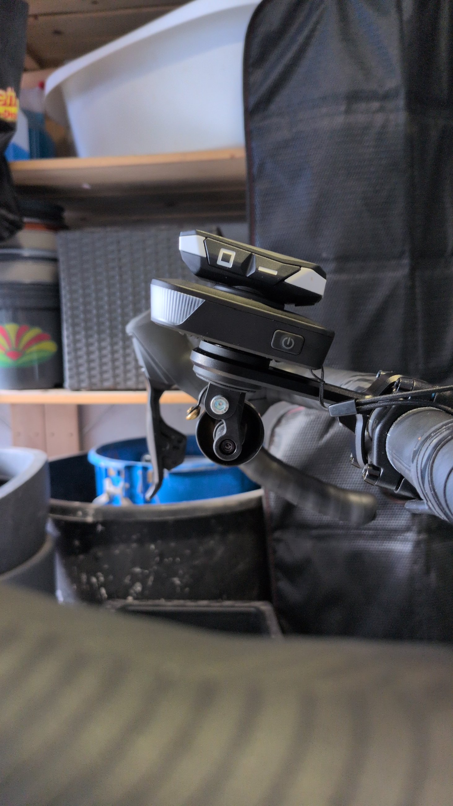

Ihr seid perfekt im Überleoten zu meinem "Problem".
Den X-Lock GoPro Adapter hab ich mir zusammen mit dem GPS Halter letztes Jahr bei Bike Inn in Spanien bestellt.
An selbigem GPS Halter habe ich heute das Licht befestigt. (Hauptsächlich um gesehen zu werden, evtl taugts auch im Wald um Wurzeln bei der Jahreszeit besser zu sehen).
Leider zeigt das Licht doch eher nach oben. Auch wenn ich kaum Straße fahre, möchte ich doch auch Spaziergänger im Wald nicht blenden.
Ich sehe jetzt zwei Möglichkeiten.
1. Neuer, neigbarer GPS Halter. Mit M6 Schrauben am Vorbau aber nicht so einfach. Ich mag es Symmetrisch, daher mag ich eher keinen, der daneben befestigt wird.
2. Vorbau drehen und aus +6° Steigung eine -6° Neigung machen. Wenn ich das richtig berechnet habe, sinkt der Lenker dadurch um 21mm. Spürt man das stark?
Vorbau drehen klingt nicht so kompliziert, aber ich will mir den Aufwand sparen, bevor ich merke, daß mir das zu heftig ist.
Einfacher dürfte es sein, 2cm Spacer raus zu nehmen. Ist das identisch zum Vorbau drehen oder spielt der Winkel dabei noch eine große Rolle?
Mit meiner Lupine zusammen geht das eigentlich echt gut einzustellen.
Die Halter Kombi habe ich auch.
