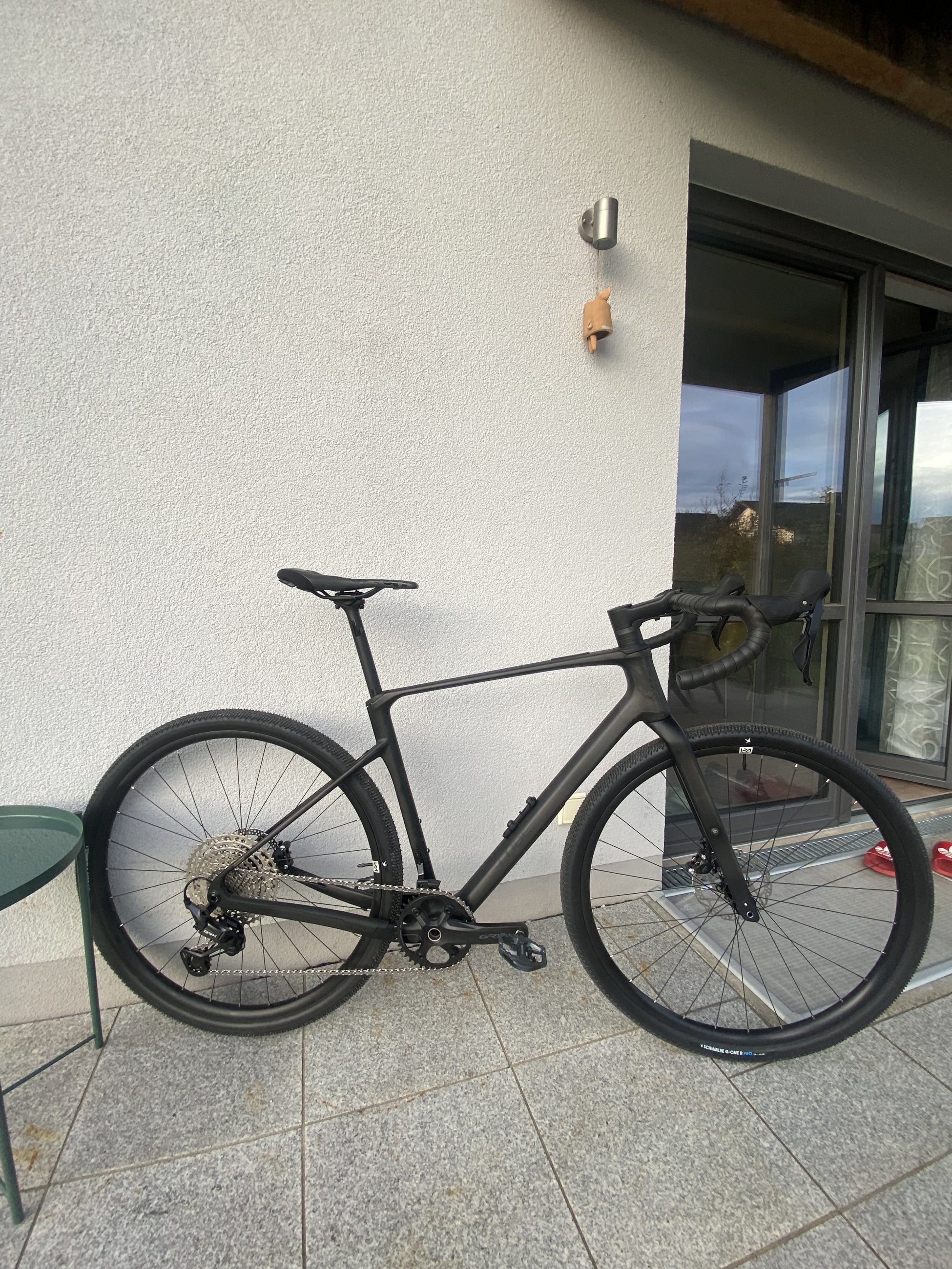

Ich erhalte nächste Woche mein Cube Nuroad C:62 EX in der Grösse M. Bin dann gespannt, was der Händler noch bzgl. Bikefitting alles anpassen wird.

179cm Gross mit 85cm Schrittlänge. Der Händler meinte man müsste nichts anpassen. Er hatte aber den Sattel viel zu hoch eingestellt und das Lenkrad habe ich einwenig angeneigt, da ich nicht ganz am Anschlag der Hoods war. Jetzt passt es für mich.

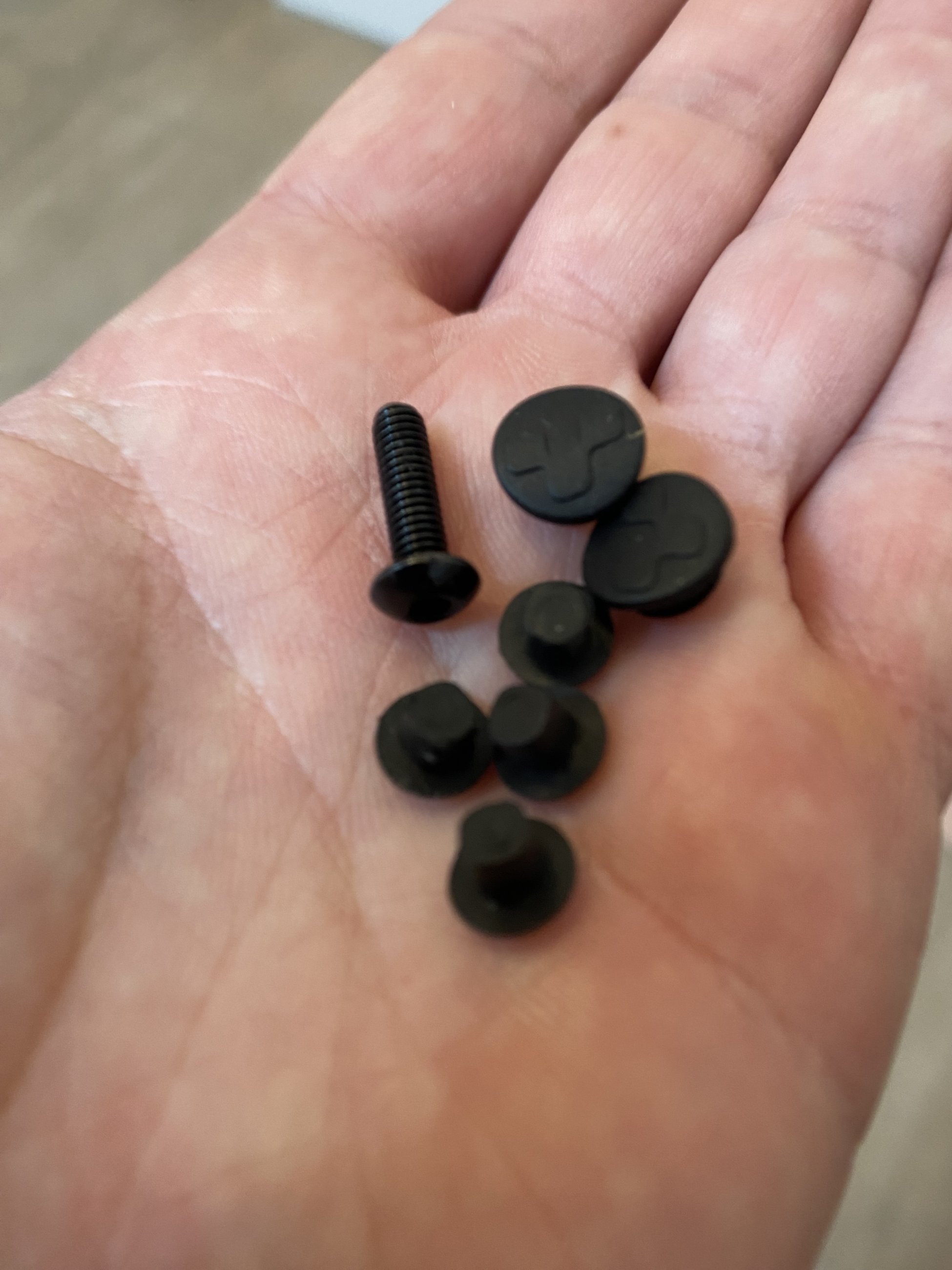

Soooo das C62 one Blackline 26er Modell in M kam gestern an. Im Karton waren diese Gummi nupsis (vermutlich für die Gewinde der anschraubpunkte?) und diese Schraube drin? Jemand ne Ahnung für was die ist?
Morgen gibt’s mal ausführliche Fotos bei Tageslicht :)

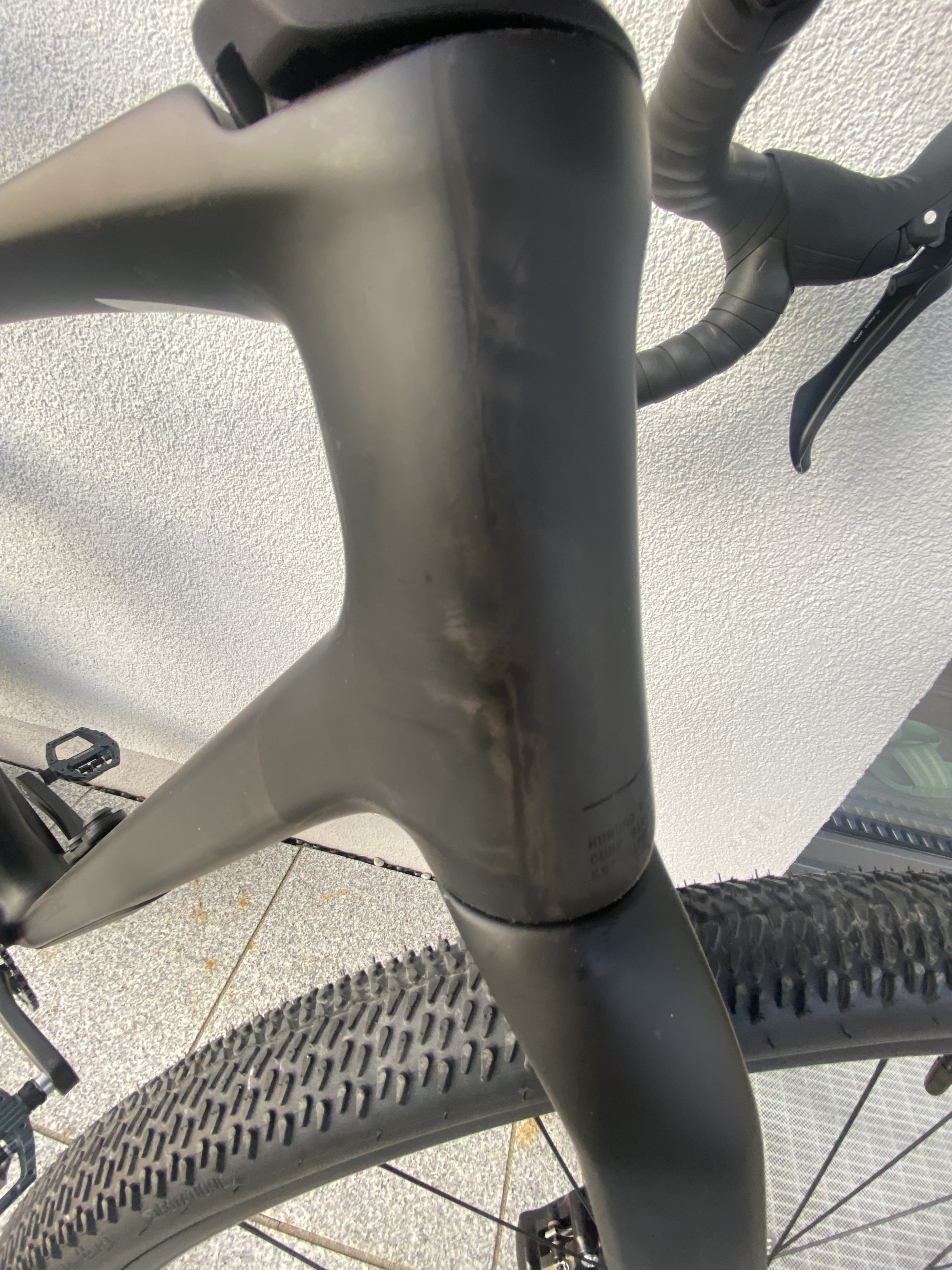

Hallo, fährt hier jemand das Cross Race C:68X?
Sieht man bei der Farbe "carbon `n`glossy" die Carbonstruktur durch?
Morgen gibt’s mal ausführliche Fotos bei Tageslicht :)Anhang anzeigen 2262921
Die Gummis sind auf jeden Fall, wie schon gesagt wurde, für nicht genutzte Öffnung im Rahmen.
Die Schraube... puh müsste man raten. Könnte von Ersatzschraube für irgendwelche Verschraubpunkte, bis hin hu Flaschenhalter oder STVO-Ausstattung alles sein,
Aber wenn alles Fest ist, und keine Schraube am Rad feht, is es ja egal :D
Bzgl Schraube, bei mir war zusätzlich zur Schraube noch eine "Klammer" dabei. Hab dann irgendwann rausgefunden, dass die für die Kabelführung unter dem Vorbau war. Hab sie aber nicht montiert, weil auch so nichts baumelt.

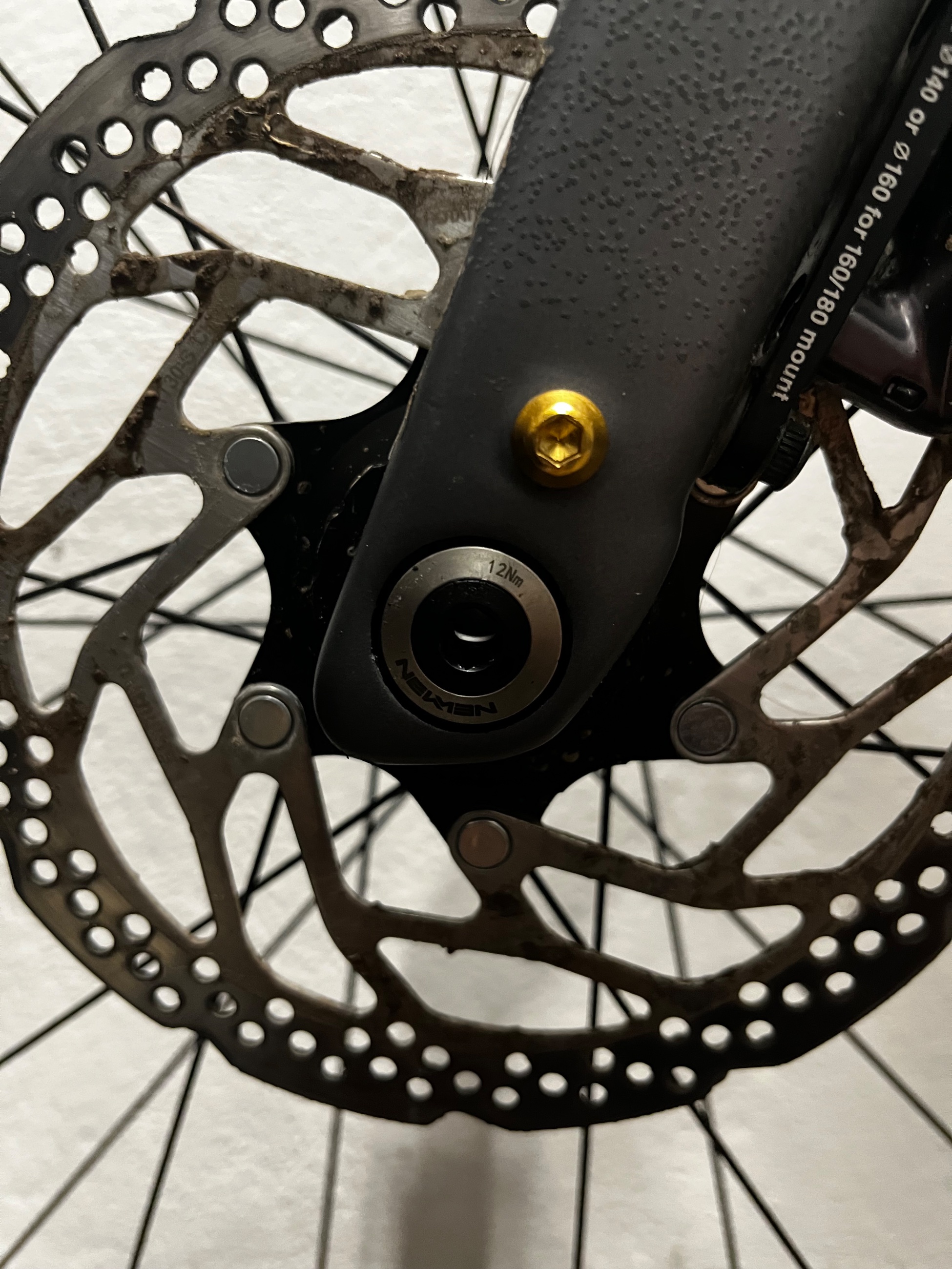

Moin, habe mir ein Cube Nuroad SLX (HPA) gekauft.
Ich finde im Netz aber nirgends konkrete Angaben zu den Drehmomenten für z. B. die Achsen. Das "offizielle" Dokument ist von August 2010... (https://www.cube.eu/de-de/support/downloads).
In der Gebrauchsanweisung stehen nur einzelne Angaben zu bspw. Sattelstütze und ein nicht wirklich hilfreicher Satz zur Achse: "Anschließend bringen Sie mit einem Drehmomentschlüssel den Vorgabewert des Herstellers auf, jedoch niemals mehr als 16Nm.".
Kann mir da jemand weiterhelfen oder mir sagen, wo ich das genau finde?
NM stehen doch überall dran 🤷‍♂️
Hier z.B. Achse
