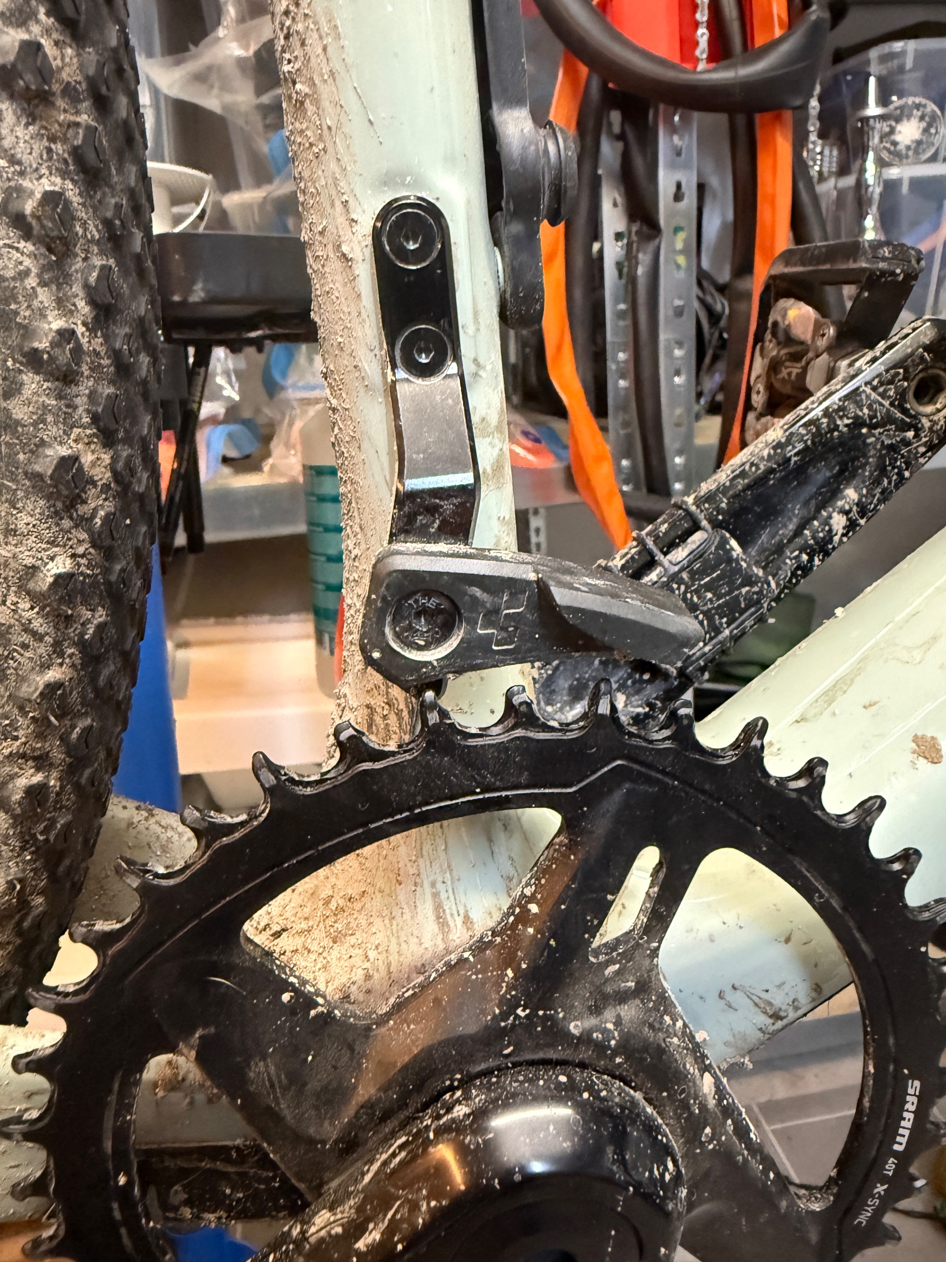

passt denke ich nicht, da das 23er Nuroad keine Umwerfer-Aufnahme mehr hat
Das c62 kommt aber mit solch einer kettenführung. Ob die Löcher für die Schrauben passen weis ich net
Edit:
Da ich grad eh im Keller war 😉

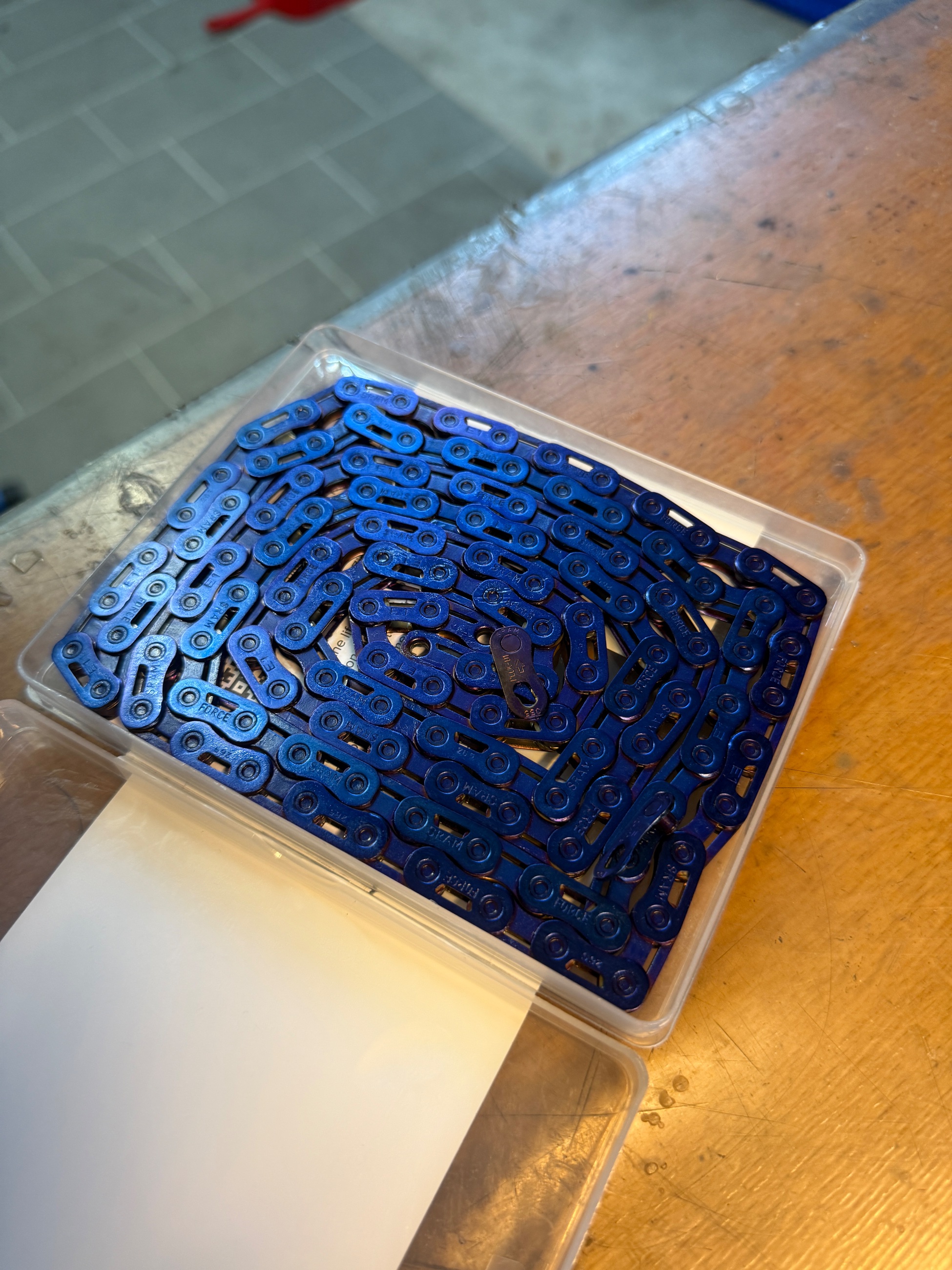

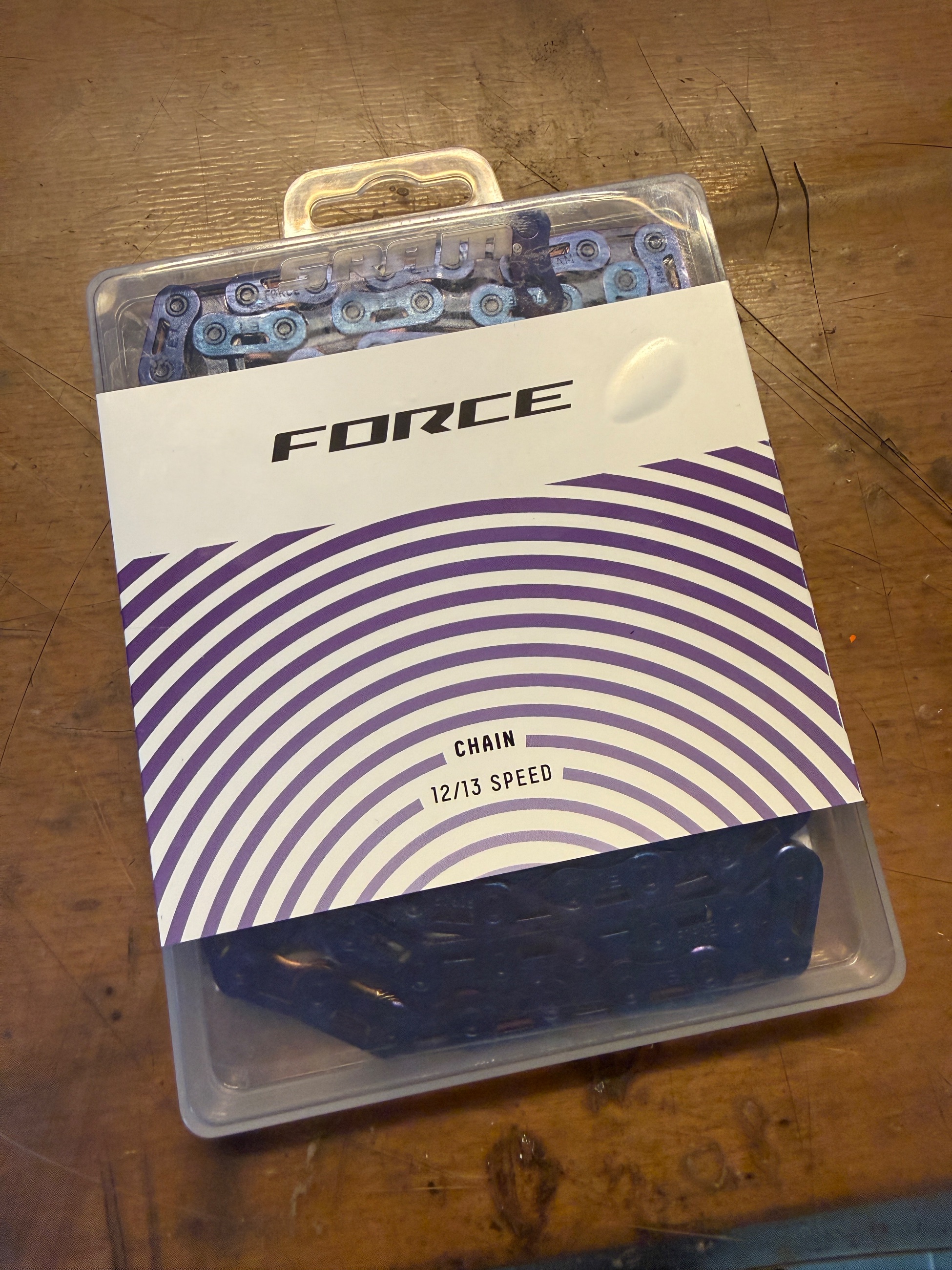

Und es gibt Mal ne neue Kette.
Ich hab mir das nochmal genauer angeschaut - wird bei meinem Modell wohl leider nicht gehen, wenn es da Montagepunkte gibt - hier so einer kleinen schwarzen Abdeckung - wären die viel zu tief für diese kettenführung. Evtl. eine holen, welche einfach mittels Schelle am Sattelrohr befestigt wird.

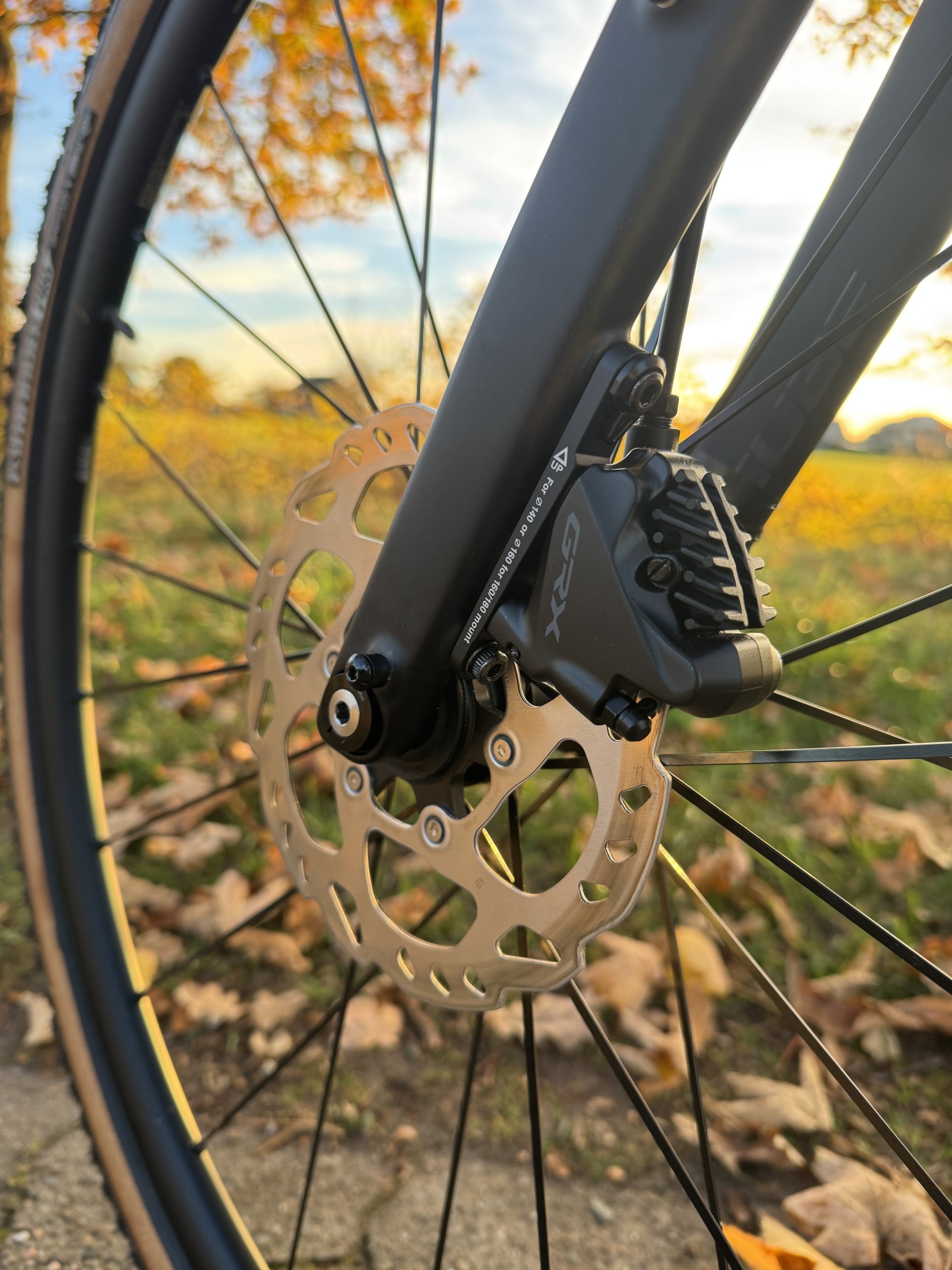

Hallo zusammen,
ich brauche mal euer Schwarmwissen 😊 Ich habe an meinem Nuroad Pro 2021 gerade die letzten Tiagra Teile entfernt und gegen GRX ausgetauscht. Unter anderem auch die mechanische Bremse auf hydraulische umgebaut. Jetzt habe ich gesehen, dass ich an der vorderen Bremse den Mount vermutlich falsch herum montiert habe. Das Bremsbild auf der Scheibe sieht für mich erstmal richtig aus, aber die Aufschrift „Up for ø140“ passt ja nicht zur 160er Scheibe oder?!
Habe mal ein Bild beigefügt.
Was meint ihr dazu?
