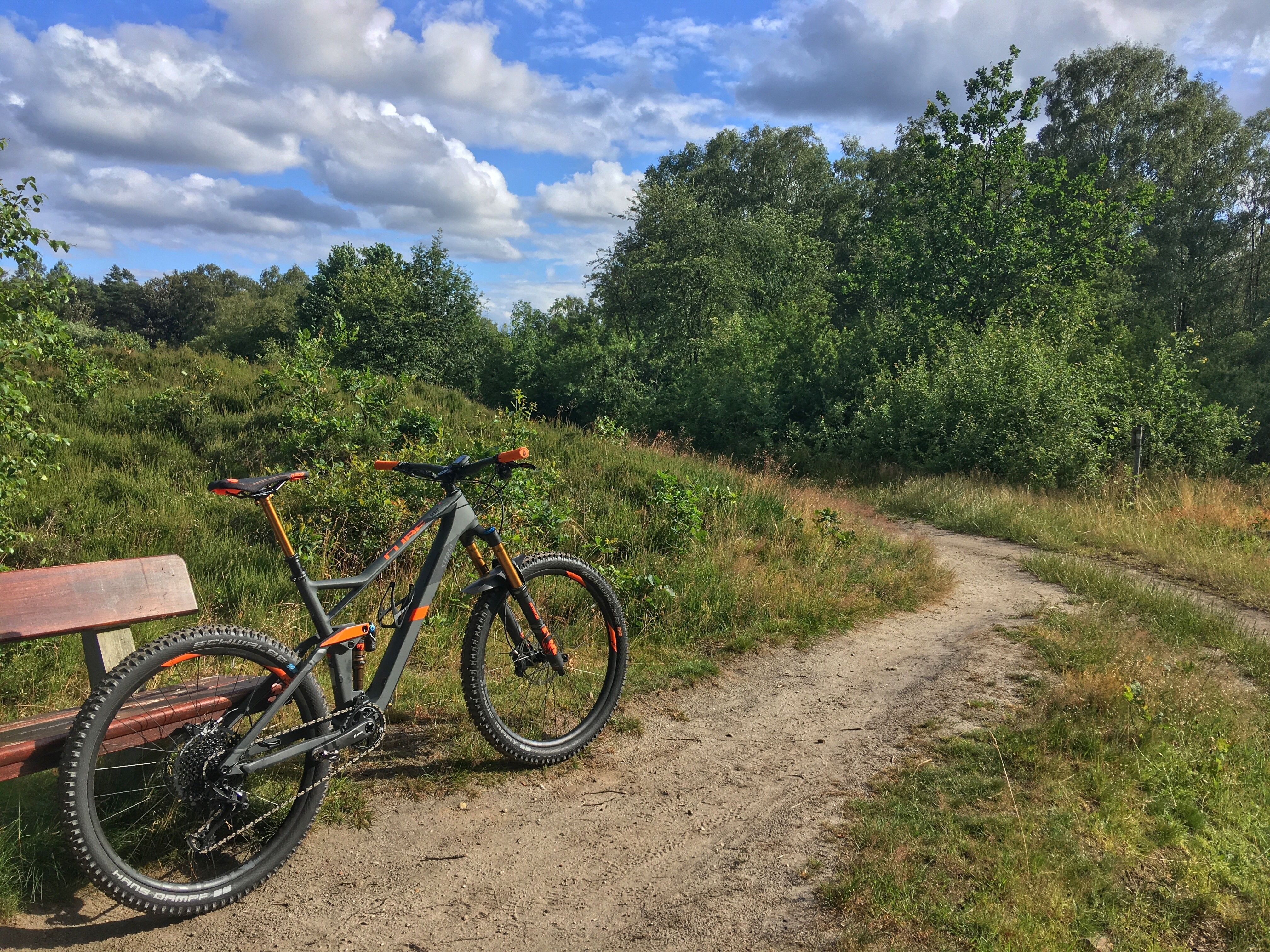

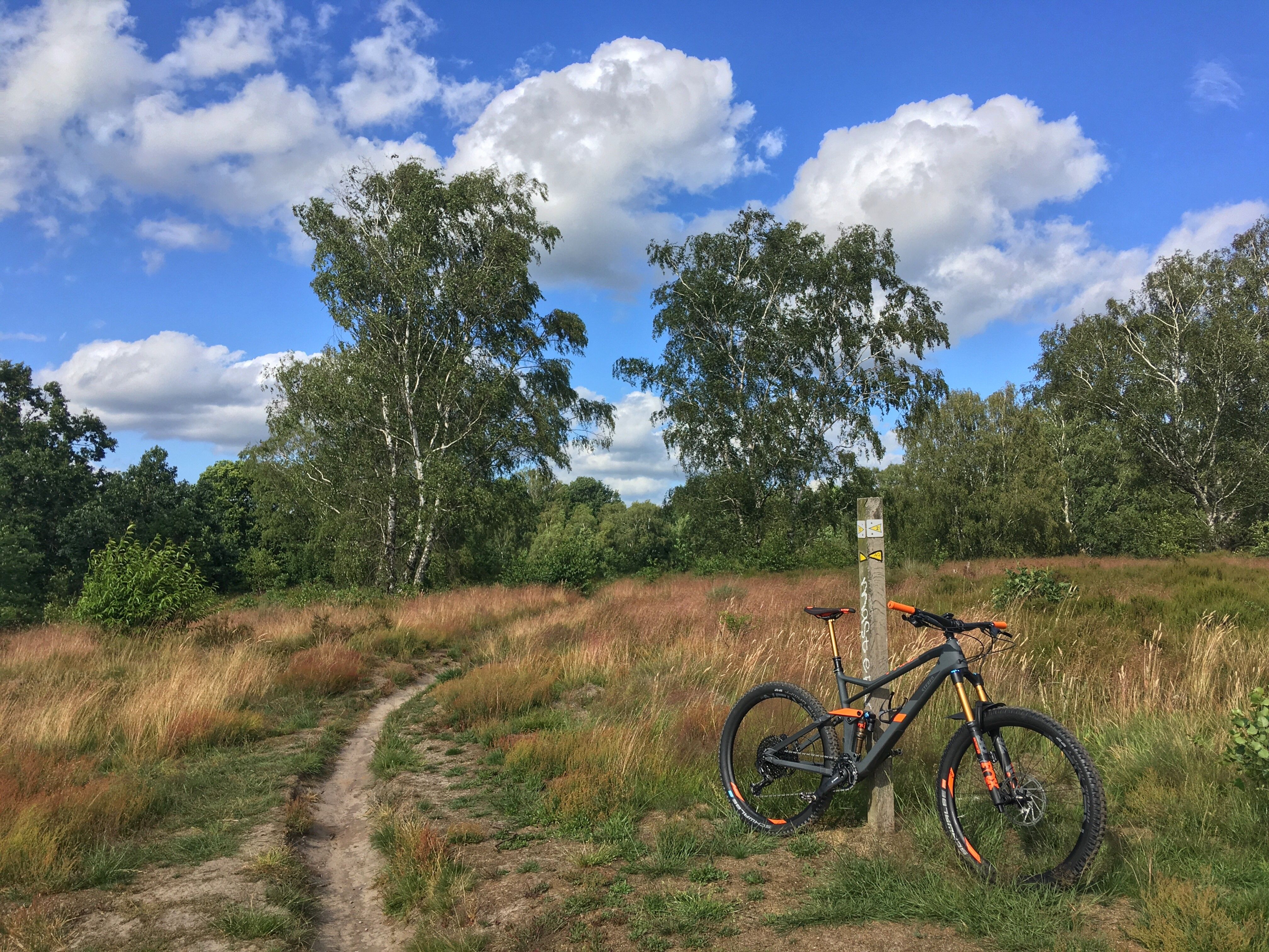

Da habe ich auch zugeschlagen! Bin 187 cm groß und finde 29'' passen vom Fahrfeeling gar nicht zu mir.
Das 27,5'' in 20'' fahrt sich klasse
