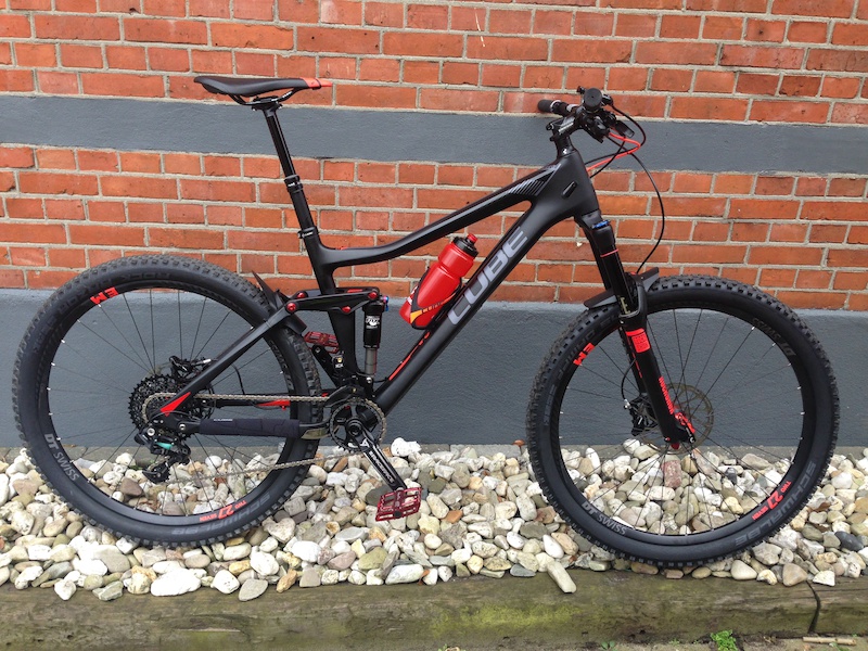

Letzte woche war er nach langes warten endlich da, mein Cube Stereo 140 Super HPC TM. Sonntag ein kleinen tour gemacht mit mein Sohn (9 jahre alt). Erster eindruck ist das das Rad erstaunlich leicht ist und fahrt sich super.
Einsatsgebiet wird "rund um die kirche hier", Urlaub in Alpenland und manschmal ein Bikepark sein, also "ein für alles":D.
Bis jetzt complett standard, ist genau richtig fur mich. Nur Flaschenhalter und selbsgebastelden Mudguards montiert. 12,7 Kg nachgemessen

hab ich auch. geiles teil. hab direkt die schläuche raus und auf notubes umgebaut. sehr leichte flats drauf und mit digitalkofferwaage 12,4kg gewogen. flaschenhalter sind bei uns out, versaut die optik. wir fahren immer mit protctionrucksack und trinkblase. 1x11 ist super. hab mir für die dolomiten gleich ein 30 kettenblatt bestellt. mit dem 32er bin ich direkt unsere 20%rampen gefahren. geht auch.
Flaschenhalter hab ich weil ich manschmal auch was anderes als wasser mag, in mein Trinkblase kommt nix anderes als wasser. Umbauen auf Tubeless muss noch gemacht werden. Eigentlich dachte ich das es schon schlauchlos war...:rolleyes:....Sattelstutze passt prima, nur ein weinig seitenspiel was ein bisschen nervt...
