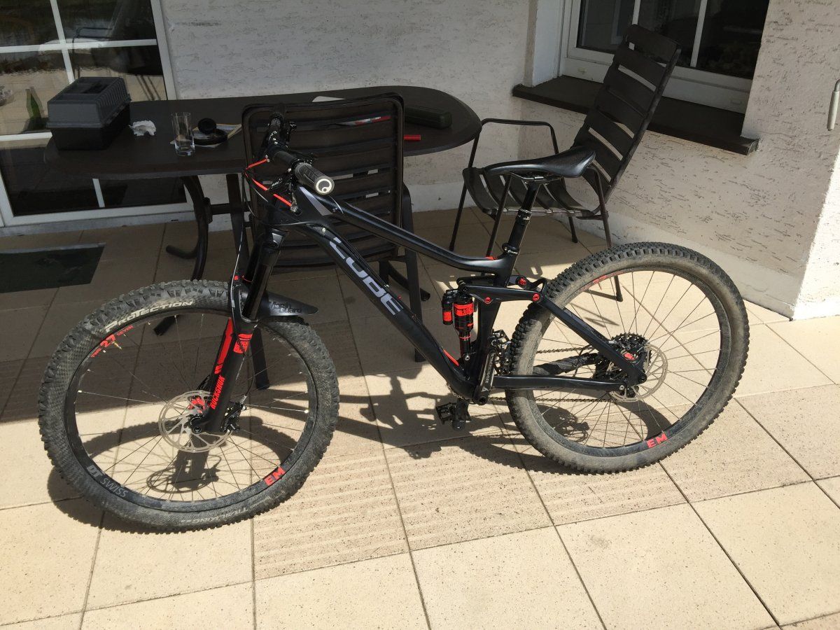

Hey, hab das Bike gebraucht gekauft und es war schon auf tubeless umgebaut. Sieht aber nicht so aus als ob es schon eingeklebt gewesen ist. Btw. Hier nen Bild von meinem. Die rot eloxierten Schrauben an den Lagern sollen noch durch schwarze gewechselt werden.
