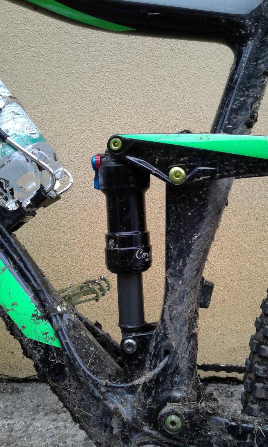

Hab es jetzt endlich mal geschafft, die Corset Luftkammer zu montieren und zu testen.
Der Kauf hat sich gelohnt! Deutlich sensibleres Ansprechen am Anfang und weniger Durchrauschen in der zweiten Hälfte des Federwegs. Luftdruck nun ungefähr 20% mehr bei gleichem Sag.
