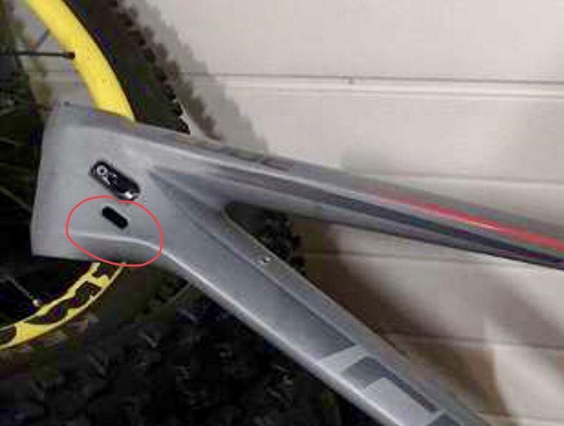

Weiß das IBC wozu dieses kleine Loch oberhalb vom Tretlager sein soll:

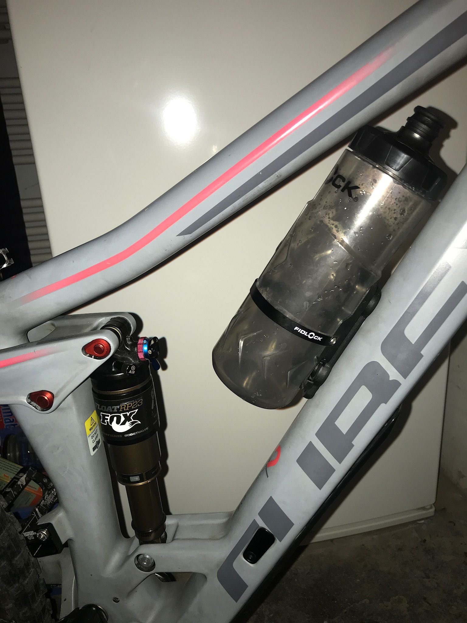

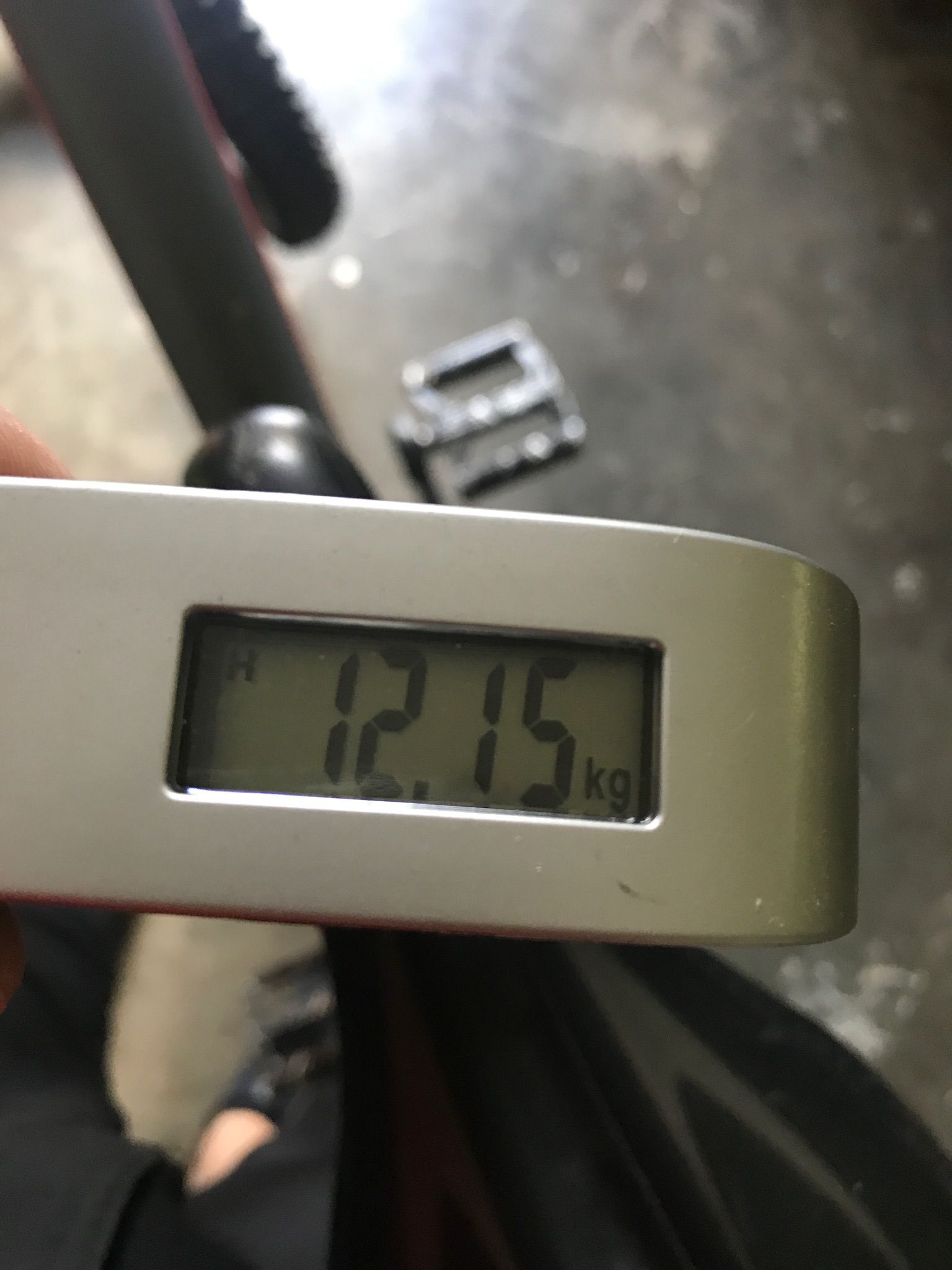

Unser c62 ist jetzt bis auf die Variostütze fertig aufgebaut. Da warten wir aktuell auf eine 150er OneUp V2. LT immer wieder verschoben. 12,15 kg ist für ein 160 mm Enduro sehr erfreulich, wenn auch Rahmengröße Small. Aber immerhin mit Pedale, Flasche Öffner und diesen Fidlockhalter.
Der Rahmen is ja recht klein. Wir haben dieses Fidlock System. Dabei muss der Halter ja in einer bestimmten Richtung montiert werden, ich glaube damit das Magnet richtig funkt. Ich hab’s anders rum montiert weil so die Flasche tiefer kommt. Dabei fühlt es sich so an als ob die Magnete sich abstoßen. Gibts da einen Trick diese Polarität umzukehren. Adapter sehen irgendwie beknackt aus!
Wenn ich richtig rum montiere steht die Flasche am Oberrohr an, man muss sie sogar reindrücken. Das ist keine Dauerlösung. Siehe hier:
Es fehlen wie gesagt jz noch die Variostütze und eine Kabeldurchführung links vorne am Unterrohr, für die Bremsleitung. Wisst ihr wo ich diese herbekomme?

Die Anschläge bestellt dir dein Cubehändler unter der der Artikelnummer 10097. Ansonsten hat google den folgenden Onlineanbieter ausgespuckt: https://www.bike-discount.de/de/kaufen/cube-dt-cable-entry-traditional-zuganschlag-639855
Bei Fidlock bin ich überfragt und mit einem Dämpfer kann ich auch nicht dienen.
Gruss
TheMiB
Danke
Anschläge hab ich eh auch gefunden, das sind aber die falschen! Ich brauch die nicht schraubbaren Gummi Dinger ...
Ah OK, verstehe. Die hab ich noch nicht angefasst. Ggf. passen die Radon Durchführungen mit den Bestellnr. 20066517 oder 20056629? Ansonsten haben wir hier auf Arbeit von Prechter+Renner die Durchführungstüllen 54-204. Laut Zeichnung für 14mm Fräser mit 14mm Fahrweg (also etwa 28x14mm Langloch). Keine Ahnung ob man die auch privat bekommt.

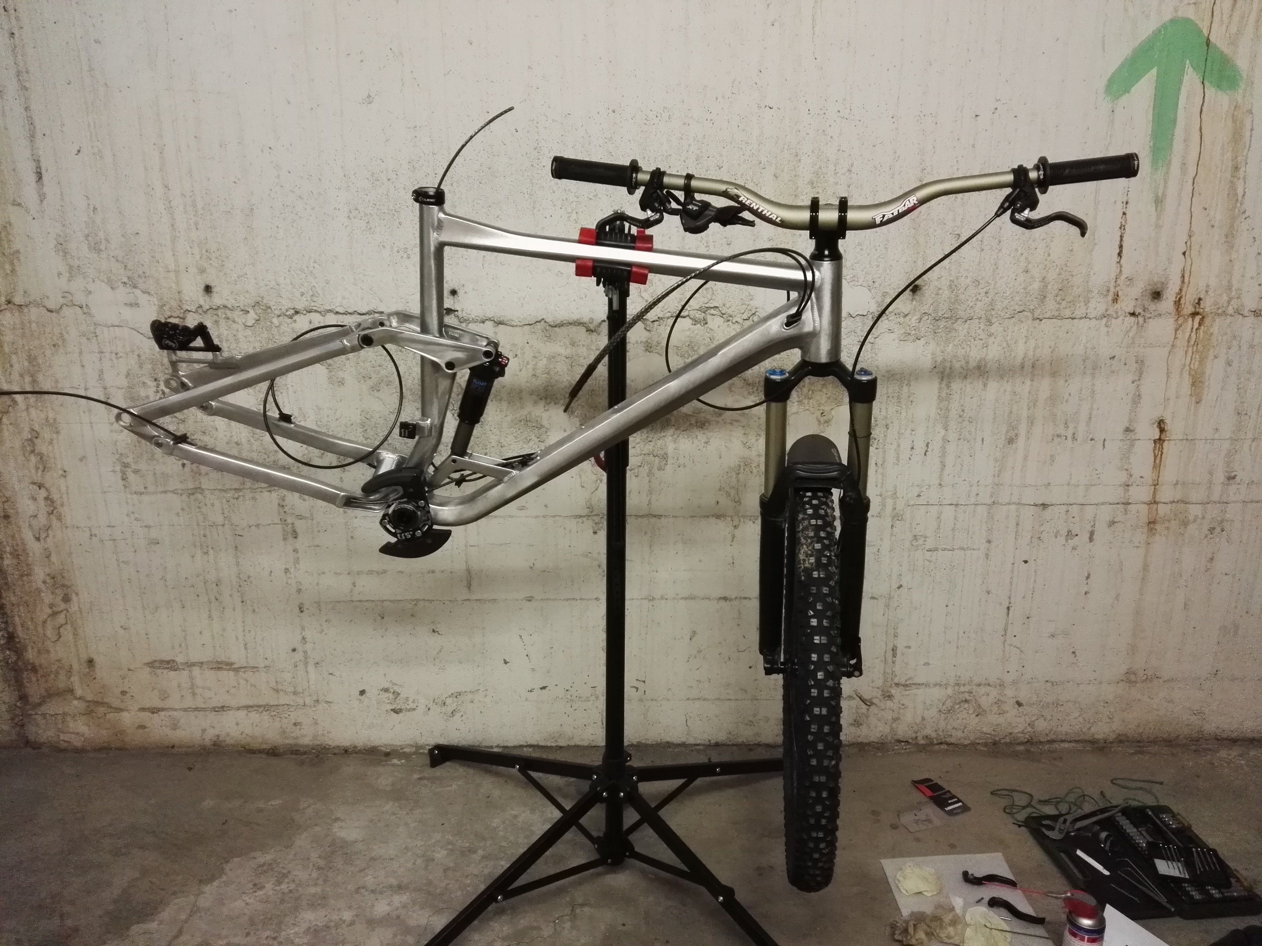

Thema "Nachrüsten einer Variostütze" - ich überlege, meine (erste) Variostütze am Fully, ein Stereo 160 C:62 SL Modelljahr 2016 nachzurüsten (war ein Customaufbau). Stütze würde eine Bikeyoke Divine werden. Jetzt wäre die Frage für die Zugverlegung - die läuft ja innen im Rahmen komplett, ich würde den Hebel am linken Bremshebel montieren (da ist sonst nix) und den Zug am rechten, akt. noch mit Schraubkappe verschlossenen Eingang kurz nach dem Steuerrohr (Tausch gegen das Cable Entry Dingens) in den Rahmen führen. Am besten komplett durchgehende Zughülle. Ab Werk beim Komplettbike war es laut Webseitenfotos mit rechts montiertem Remotehebel und der Zug ging neben der Bremsleitung linksseitig in den Rahmen.
Unklar sind für mich noch zwei Fragen:
a) Wie gut oder störrisch ist das Durchziehen ums Tretlager herum ins Sattelrohr, muss das Innenlager raus (bei Pressfit ja nicht so toll)? Kann man das ohne stundenlanges nervenzerreibendes Extremfummeln bewerkstelligen?
b) Kriegt man so viel Reservelänge an Zughülle da unter, dass man die Stütze zum Service rausziehen kann und den Bowdenzug lösen kann? Oder muss man die Hülle von vorne vom Remote-Hebel nachschieben und den Hebel dazu lösen, um Reservelänge zu haben?
Wäre nett da ein paar Erfahrungen lesen zu dürfen, ich hab mit Variostützen noch keine Erfahrung.:ka:

Bei unserem war es extrem fummelt und langwierig!
Leitung hab ich recht kurz, muss sie also vom Lenker nehmen!

Nee, meiner war von Rose, groß unterschiedlich sieht er aber nicht aus.... bis auf die vielen Beine.
Ich habe gestern (nach Rahmeninspektion und danach "Machbarkeitsstudie") eine Divine 185 nachgerüstet - es ging. Bowdenzughülle am Einlass hinterm Steuerrohr eingeführt Ri Tretlager. Unten die kreisrunde Öffnung benutzt, um ihn rauszufischen, dann mit kleinem Inbus nach etlichen Rausfischversuchen ("rüberholen" sozusagen zum Loch) hats dann geklappt, mit schmaler Zange gepackt und rausgefischt (eine Magnetlösung hab ich akt. nicht, also mal so probiert). Dann mit Biegung wieder umgelenkt ins Sattelrohr und durchgeschoben. Die Einlasskappe (cable entry) für den Bowdenzug hab ich mit nem 5er aufgebohrt, so dass die Zughülle durchgehend verlegt ist. Beim Ausbau der Stütze muss ich den Fernbedienungshebel vom Ei-Speck-Adapter (hmm :cooking:) abschrauben, dann kann die Zughülle ausreichend nachgeschoben werden.
