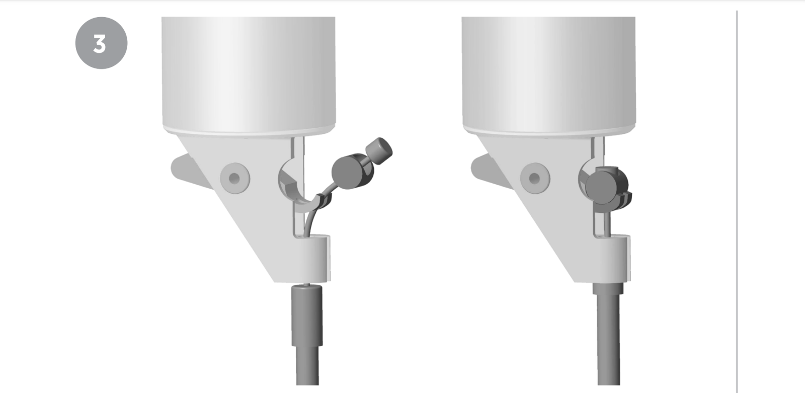

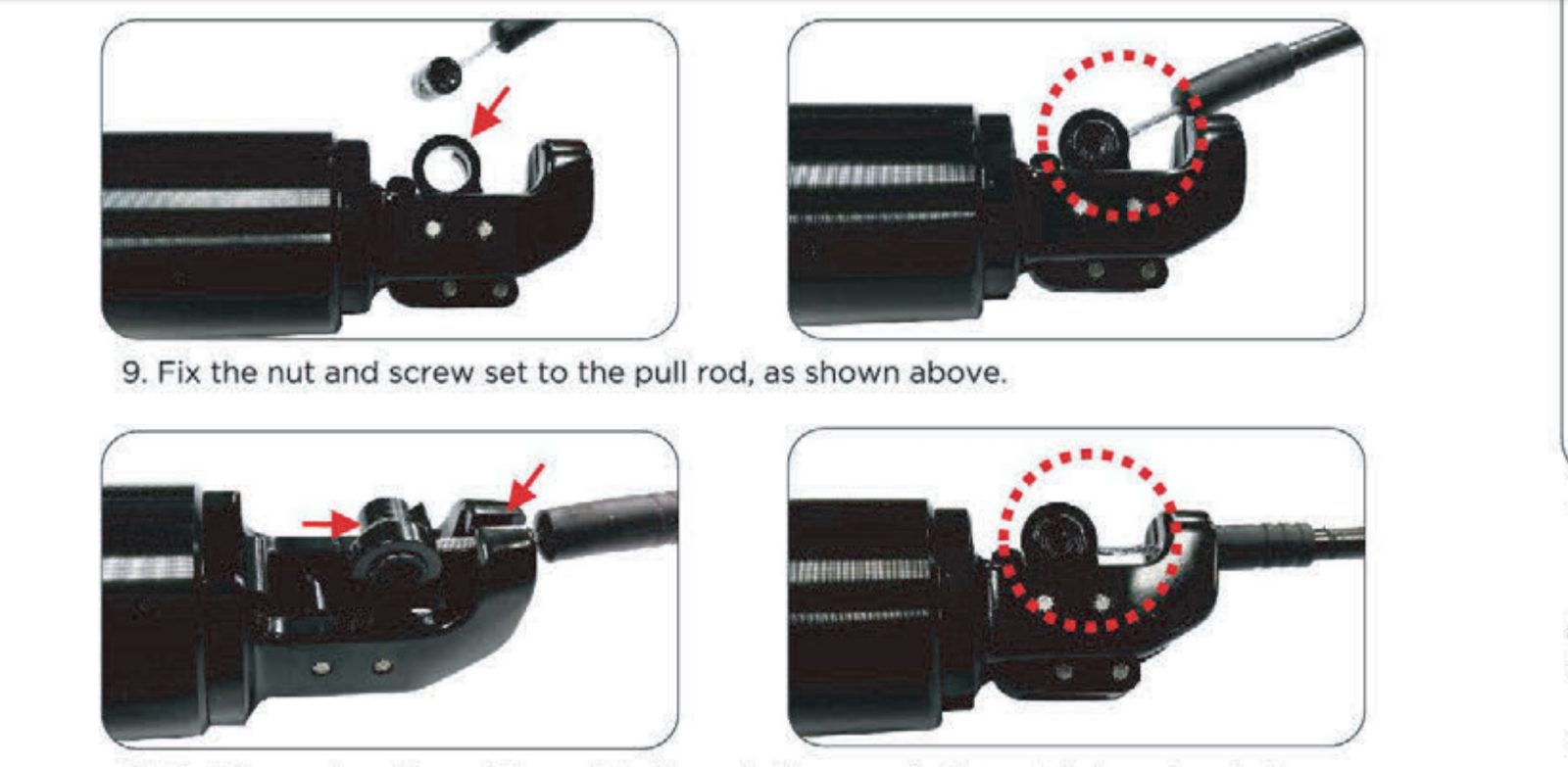

Hier nochmal zu Visualisierung, Wie man sieht wird der Zug bei der Cube Stütze unten am Actuator geklemmt.
Bei der Oneup und Turbine wird der Bowdenzug allerdings von unten eingefädelt

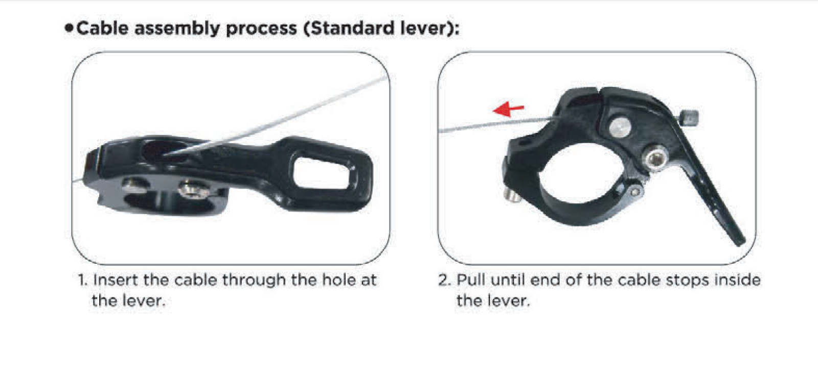

Die Cube Remote wird allerdings auch von oben eingefädelt wie bei dieser Remote auch:
Man muss also entweder oben oder unten einen Schraubnippel nutzen. Ich habe das für einige Zeit wie gesagt oben gemacht, weil ich mich dann entschlossen habe die Remote nachzurüsten. Ob das auch unten klappt weiß ich nicht.
Die Cube Remote wird allerdings auch von oben eingefädelt wie bei dieser Remote auch:Anhang anzeigen 1872355
Die Bilder sind von der Turbine oder Turbine R? Die sind nämlich imE verschieden. Sollte Turbine R zutreffend sein, sollte es eigentlich klappen. Wenn der geschraubte Tonnennippel der Cube Stütze nicht zu lang ist um zwischen die beiden "Laschen" der RF Dropper zu passen (bei unterer Endlage) und der Durchmesser zu dem eines standard Bowdenzugs passt, auf jeden Fall. Hatte eben gehofft, dass hier ggf. einer mitliest der diese Konstellation fährt.
