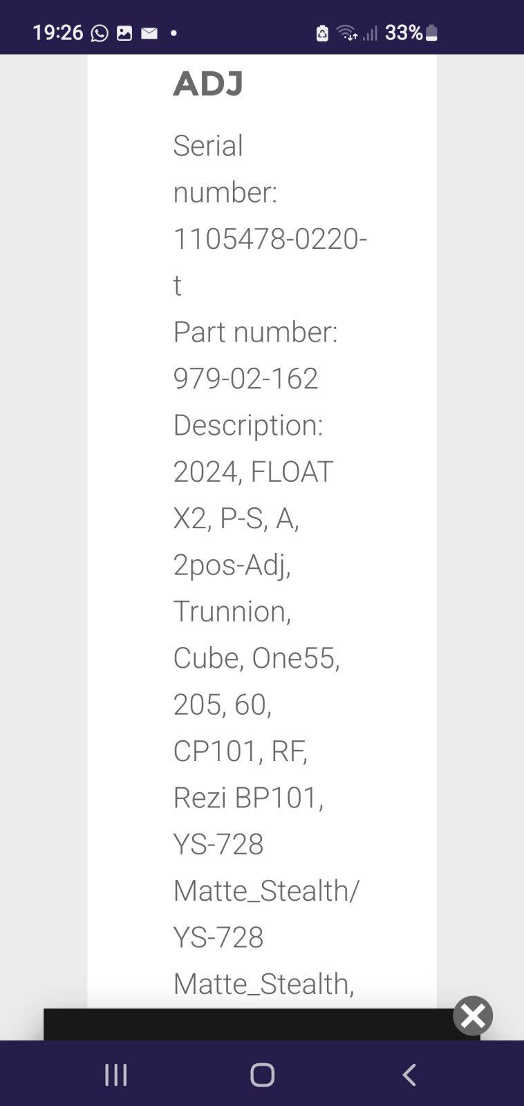

Anhand der Seriennummern habe ich versucht herauszufinden, ib ich serienmäßig Tokens in Gabel/Dämpfer habe - nix gefunden im Specdoc... weiß da jemand mehr?!
Auf meiner Gabel ist interessanterweise keine ID zu finden und ich konnte die Specs erst nachdem ich mich registriert (über die Seriennummer) hatte einsehen!
Servus,
laut Fox Bedienungsanleitung sind standardmäßig in der 160 mm Fox 36 ein Volumenspacer verbaut. Ich denke, dass im Dämpfer einer von maximal zwei möglichen Volumenspacern verbaut ist.
Komisch ist nur, dass in der Beschreibung steht, dass es ein 0.3er Spacer verbaut ist, Fox jedoch für den X2 0.25er Spacer verkauft.

Danke für Deine Rückmeldung, aber ich denke, dass Cube ggf. ne eigene Konfiguration hat. Mit "glauben/denken das" ist mir also nicht geholfen. Hoffe, jemand hatte die schon offen, an seinem Cube Stereo...
Betreffend Dämpfer spuckt Fox folgendes auf dem Bild aus... da steht garnix von Volumespacern - also 0 drin?!

minus 1 Token wäre demnach etwas bei mir... zu viel Progression für mein Fahrstil, nutze den Federweg nicht aus... 🤔
Ja war genau das Ding bei meinem Sohn. Da er sehr leicht ist. Kann man ja easy testen. Wichtig ist nur ne flache Nuss zum aufmachen. Bei ihm haben wir dann den Druck etwas angepasst. Jetzt passt es. Hab bei meiner 36 factory das selbe gemacht. Ich denke, wenn man nicht hart springt, ist die Gabel so besser.

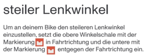

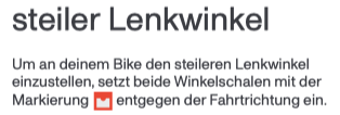

Habe gerade mein STEREO ONE55 C:62 RACE 29 ausgepackt und wollte feststellen, welcher Lenkwinkel eingestellt ist. In der Anleitung des nachfolgend verlinkten mod45/56 - winkelsteuersatz 0,4° steht, dass für einen steilen Lenkwinkel beide Markierungen / Knubbel entgegen der Fahrtrichtung zeigen müssen.
Bei mir aber zeigt der Knubbel der oberen Schale nach hinten und der der unteren Schale nach vorn. Dies entspricht dem, was BikingDevil gepostet hat:
Nach vorn oben ist steil... siehe Beschreibung Acros
Was stimmt nun? @BikingDevil Hast Du einen Link zu Deiner Anleitung?

Laut Cube Webseite ist dieser Steuersatz verbaut:
"ACROS AZF-675, ICR (Integrated Cable Routing), Top Zero-Stack 1 1/2" (ZS 56mm), Bottom Zero-Stack 1 1/2" (ZS 56mm), Fiber Inserts for Angle Adjustment"
Und das ist dann wohl dieser mod56/56 - winkelsteuersatz 1° sein, da es auf der Acros Webseite nur einen mod56/56 Winkelsteuersatz gibt. Die zugehörige Anleitung findet man hier.
