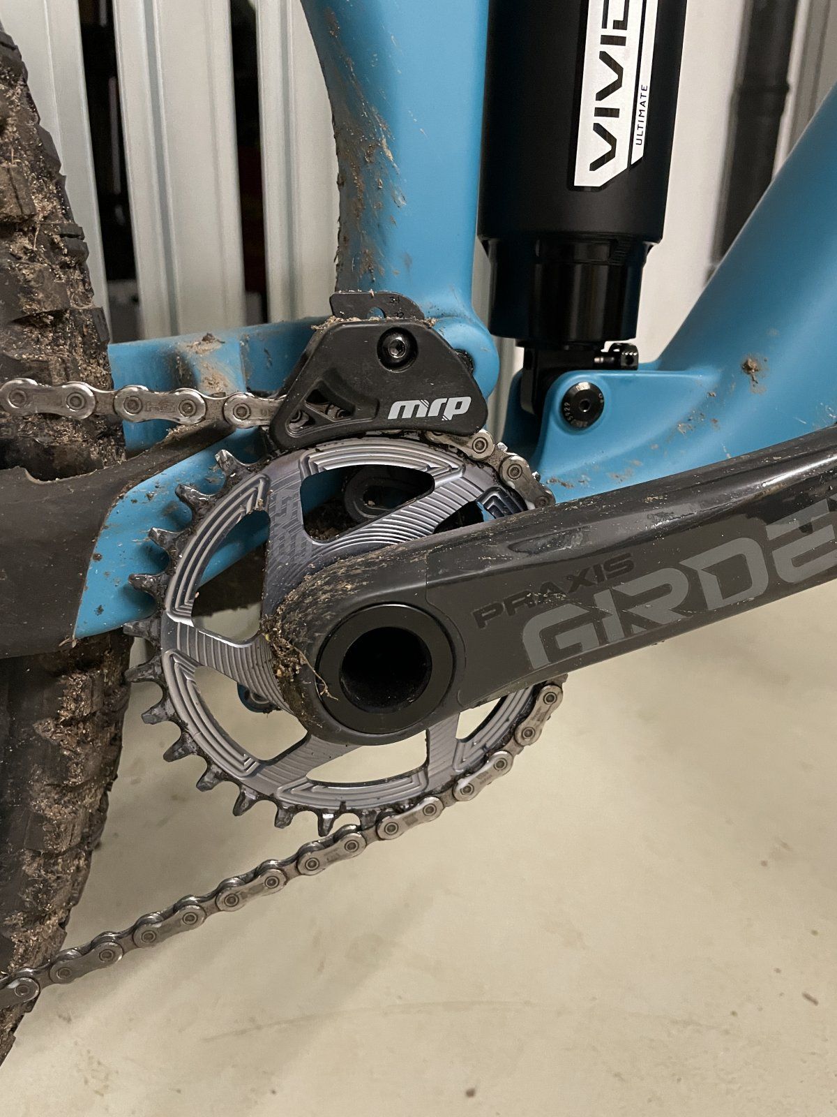

hat hier jemand schon Erfahrungen gemacht was das Praxis Girder Wave Kettenblatt angeht und die Haltbarkeit/Standzeit??? Meins ist an jedem 2ten Zahn schon sehr angefressen (nach knapp 4000KM/2te Kette).
Ich bin da sehr enttäuscht, da die sram XO am Bike vorher locker 6000KM gehalten haben.
Bilder sind vom ungereinigten Blatt während der Tour... wird nach jeder Tour gereinigt - von Anfang an.

Negativ. 4000km in 7 Monaten ist aber auch echt ein Wort, ich komme nicht einmal auf die Hälfte und habe es bereits ein paar Monate länger. Ich muss allerdings zugeben seit dem "Sommerbeginn" auch kaum mehr zum fahren gekommen zu sein.
Bist du mit Wachs oder Kettenöl unterwegs? Und noch immer mit der originalen Asse? Wie verhält sich denn da der Gummi inzwischen mit der Laufleistung?
IMMER Öl. Die letzten 6 Wochen hab ich mit Asse maxxterra gemacht und nicht maxxgrip vorne! War bei den sommerlichen Temperaturen doch arg klebrig und hat ohne Ende Energie gefressen ;). Selbst der Maxxgrip hat noch die kleinen Nuten in den Stollen... (ca. 3300KM schätze ich).

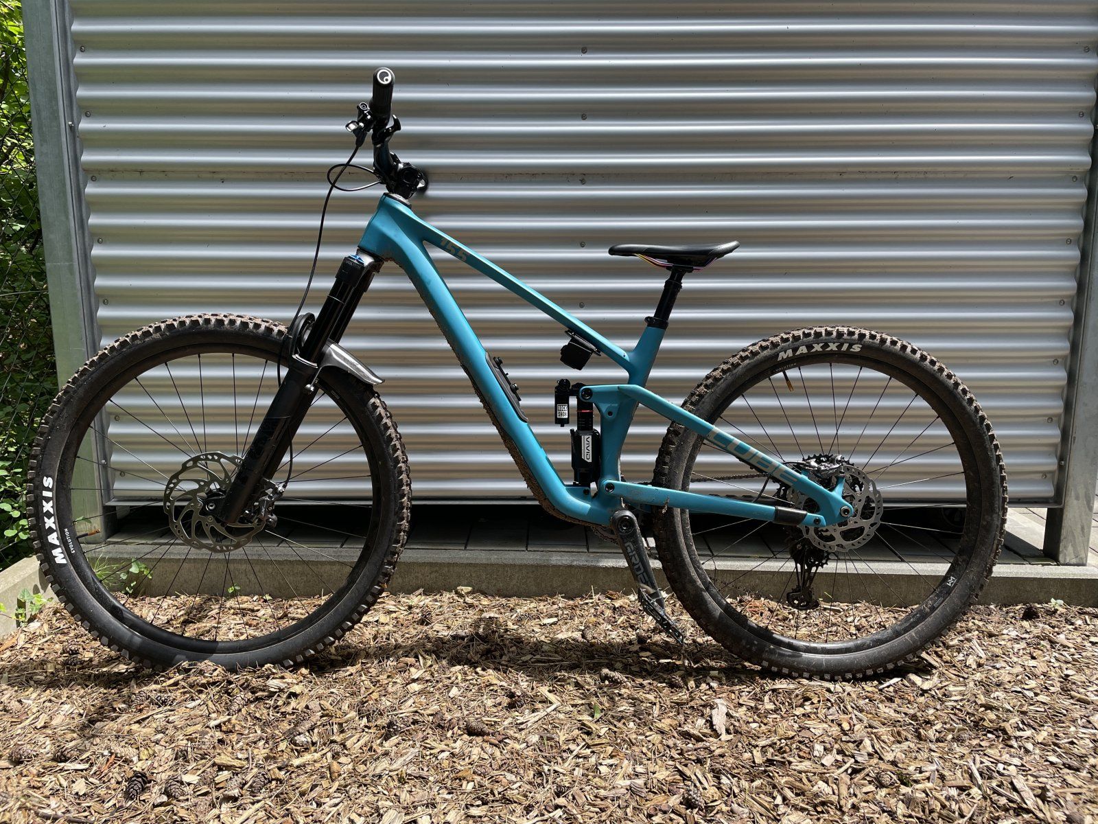

Ich fahre auch das One55 in L (88er SL, 1,85cm) und es taugt mir. Für die verspielten Hometrails ideal, für High-Speed hätte es wohl auch die XL getan.
Hier mal ein Paar Erfahrungen:

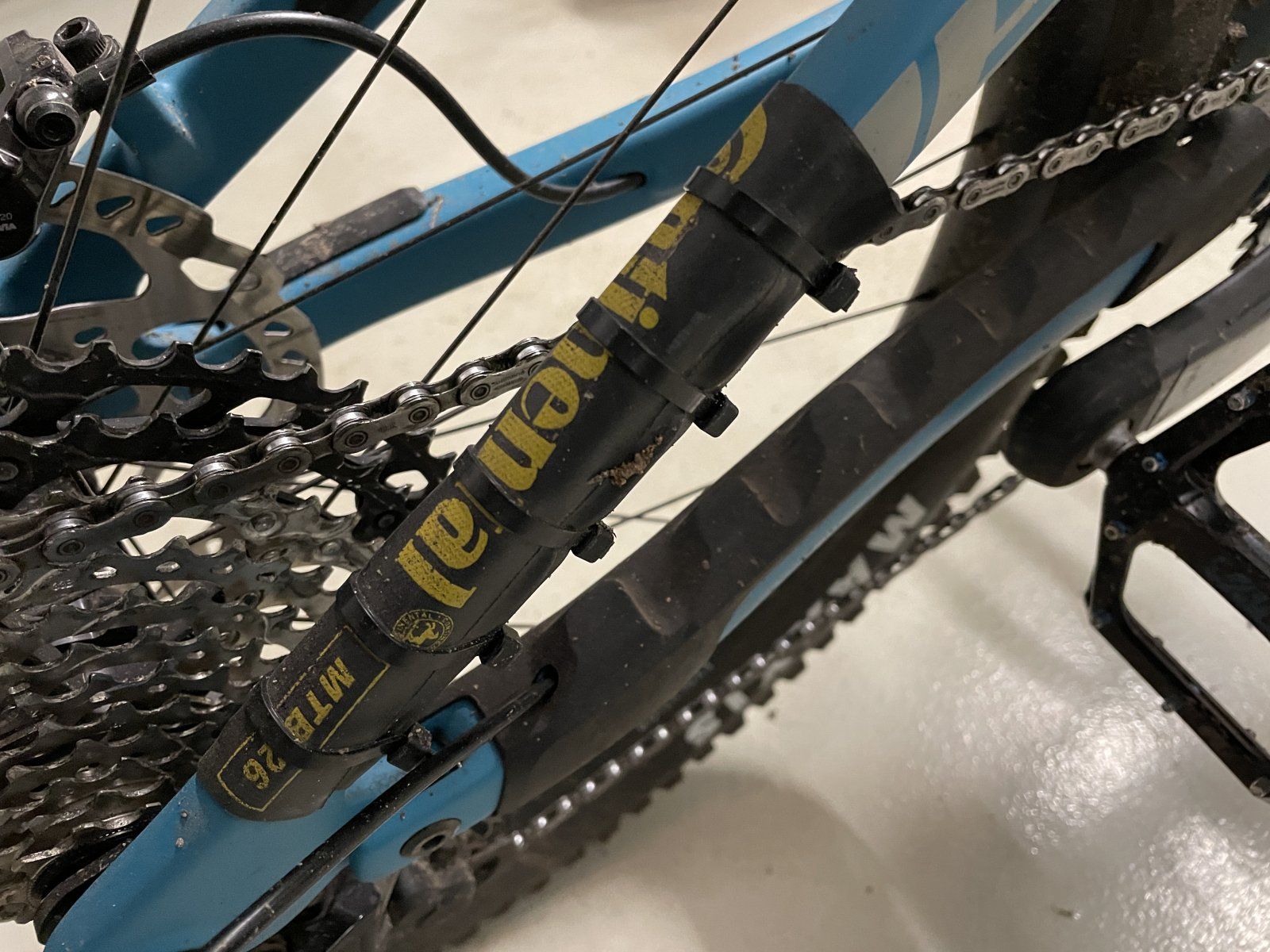

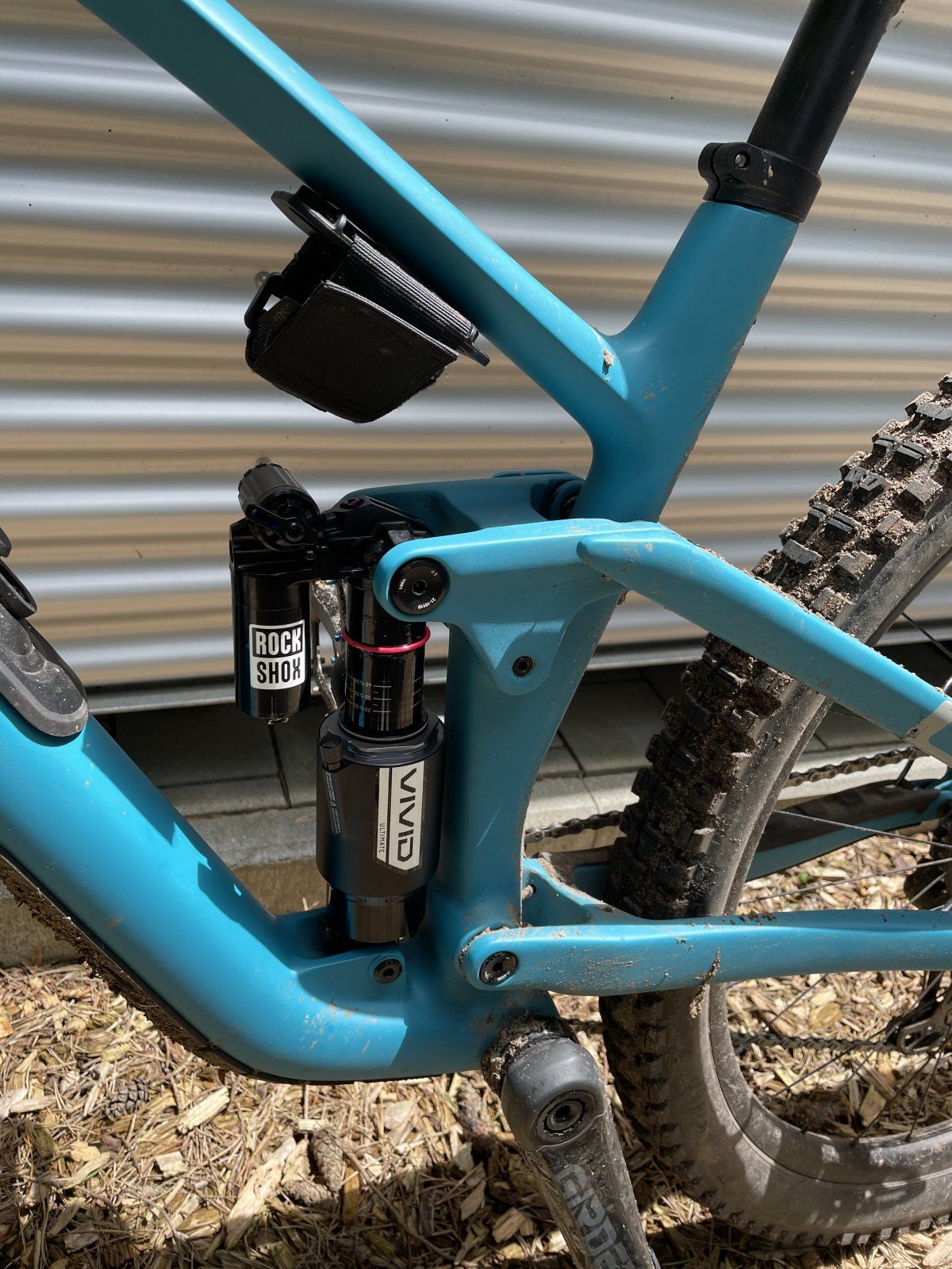

  • One Up Dropper V2 in 240mm passt gut rein (siehe Bilder)
  • Sitzstrebe rechts hat sich der Gummipatch auch gelöst, ich habe es mit einem Schlauch geschützt
  • Vivid Ultimate hat bei mir reingepasst - Bitte die Anleitung von Rock Shox zum Freigang beachten! (Testfahrt steht noch aus)
