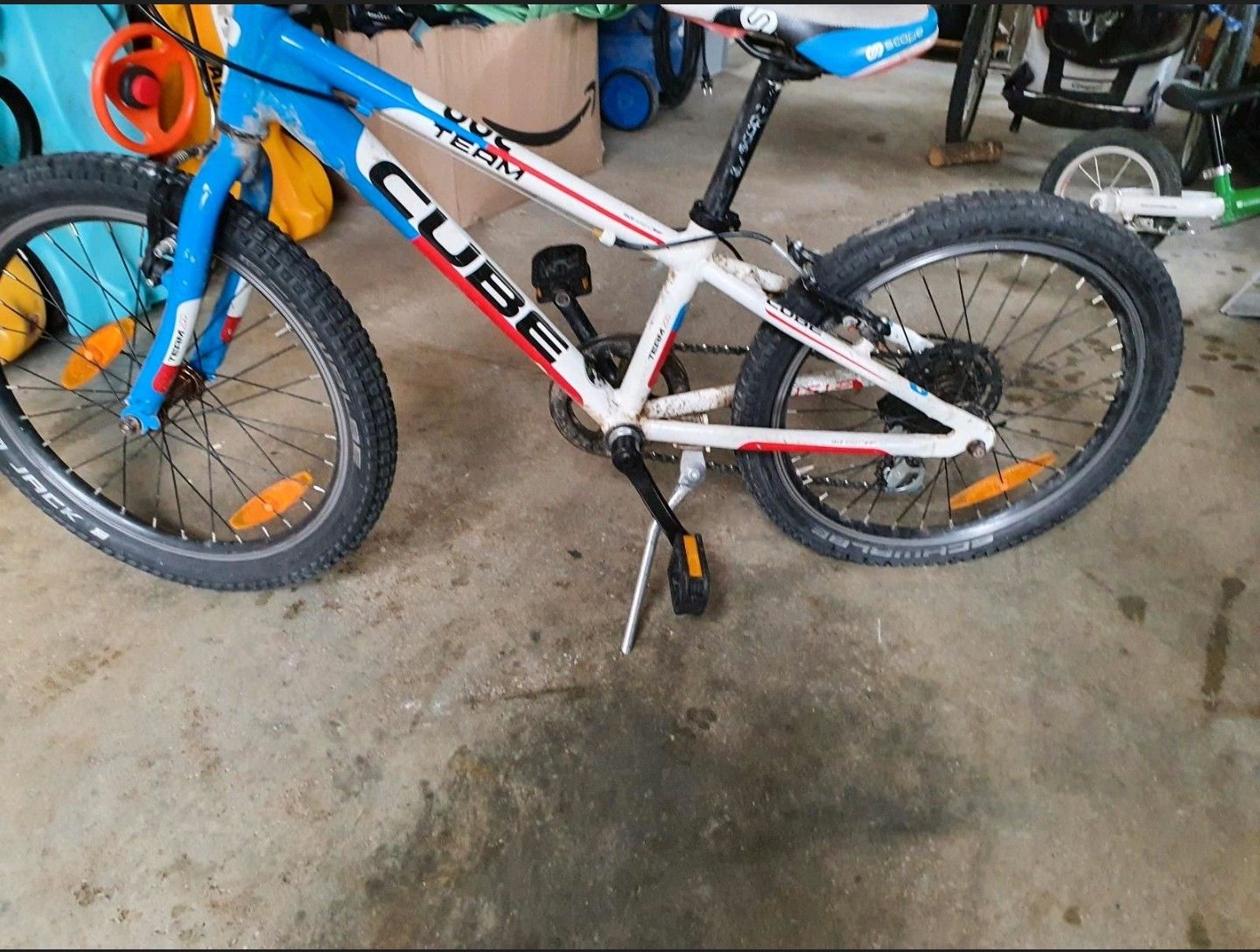

auf der Suche nach dem nächsten Rad für unsere Tochter (4.5 Jahre, ca. 50cm Innenbeinlänge / 110cm Größe) bin ich über ein älteres, aber sehr preiswertes Cube Team Race 200 gestolpert und konnte nicht widerstehen. Zuhause kam dann etwas Ernüchterung, als ich das Teil gewogen habe: Knapp 11kg - mit starkem Übergewicht an der Vorderachse.

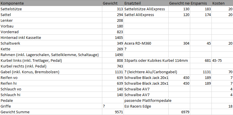

Nachdem ich das Rad zerlegt und die relevanten Komponenten gewogen habe sah es schon wieder etwas besser aus - Gewicht von Rahmen und Laufrädern sind vertretbar. Andere Komponenten werden sofort oder mit der Zeit (abhängig von Verfügbarkeit und Lieferung bei AliExpress).
Es folgen die Gewichte der verbauten Teile und meine geplanten Ersatzteile.

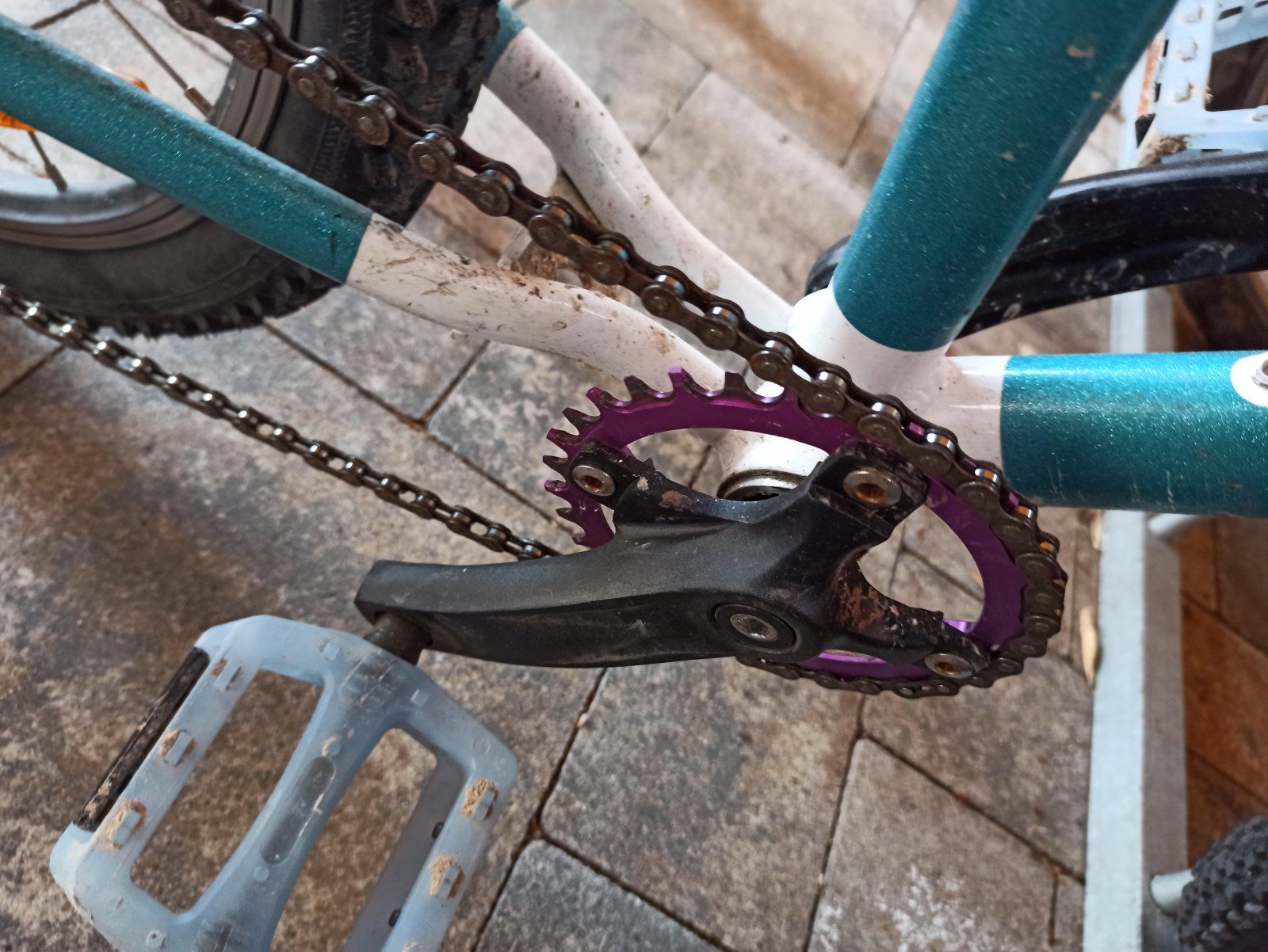

So sieht das bei uns aus. Kettenlinie hab ich über die Lagerbreite eingestellt ich kann leider nicht mehr sagen wie breit, aber kleiner als das mitgelieferte. Die ganz normale 8 Fach Kette funktioniert

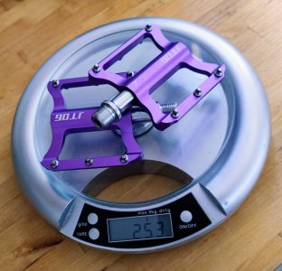

  • Pedale (2 Versionen mit unterschiedlichen Achsbreiten, 1x lila und 1x Oil Slick) - ca 250-270g - die Tochter darf aussuchen und das andere Paar wird verschenkt/verkauft

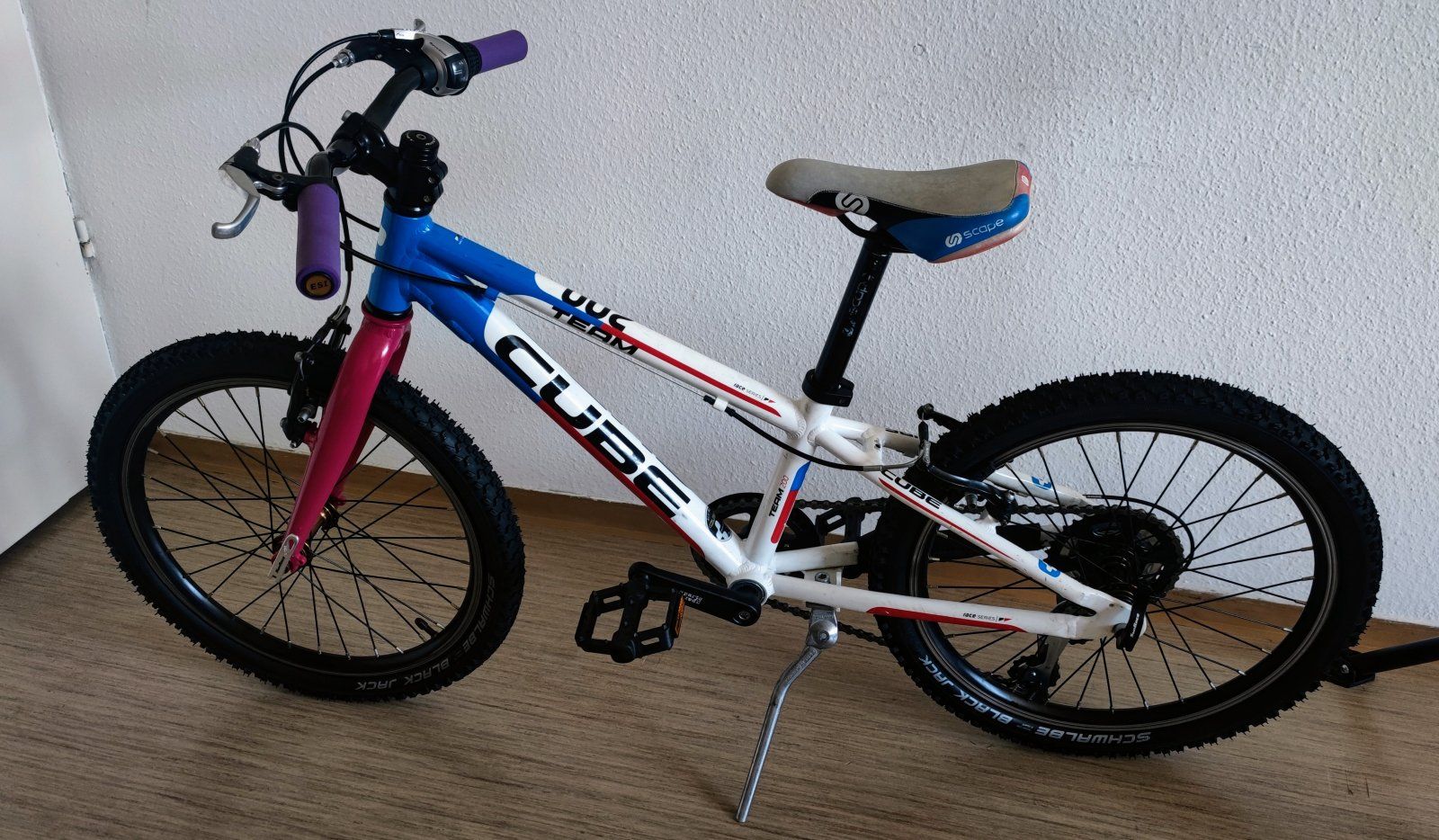

Jetzt kommen noch ein paar Fotos, dann wird aufgeräumt :)

Gefällt mir sehr gut, nur hätte ich definitiv keinen Drehgriff mehr verbaut sondern einen Trigger..
Die Drehgriffe waren eine bewusste Entscheidung - das Schalten hat sofort intuitiv geklappt (ok, manchmal wird noch in die falsche Richtung geschaltet ;-)
Heute kamen bereits die beiden Pedale an - das ging richtig schnell für AliExpress. Entschieden hat sich die Fahrerin für das Oil-Slick-Modell - die hätte ich auch aufgrund der niedrigeren Achslänge bevorzugt :)

Hi, ist gut geworden!
Da ich persönlich mich etwas an der rosa zu rot Farbkombi stören würde (selbst die Griffe passen meiner Meinung nicht), noch ne Anregung:
Die roten Streifen am Rahmen sind ja nicht groß und klar abgegrenzt.
Ich würde mal versuchen diese mit ner Lackfolie im Farbton der Gabel sauber abzukleben.
Solche Folien gibt es per Ebay oder am Einfachsten bei so Firmen die Autofolierungen anbieten.
Die nötige Formen und Größe der Zuschnitte die genau die lackierten roten Streifen des Rahmens abdecken sollen könnte man ermitteln in dem man ein halbdurchsichtiges Butterbrotpapier o.ä. drüberlegt oder mit Tesa fixiert und dann die Umrisse per Stift abmalt.
Am Steuerrohr gefällt mit der Kontrast vom originalen blau zur rosa Gabel gut, wenn das gut überklebt wird, sieht dass bestimmt auch weiter hinten am Rahmen cool aus...

Danke fuer die Anregungen - wenn es nach mir gegangen waere, haette ich die Griffe in passendem Rot gewaehlt (die Gabel gab es leider nur in hellblau, orange oder "berry"), da die Fahrerin aber selbst bestimmen durfte ist es etwas bunter geworden ;-)
In echt sieht es aber weniger unstimmig aus als auf dem Foto, finde ich - insbesondere die bunten Pedale kommen in der Sonne super zur Geltung und es wirkt bunt, aber halbwegs passend ;-)
