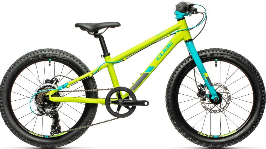

Hallo zusammen,
es muss mal wieder ein Radl für die Kids optimiert werden 😎
Vor mir steht ein für recht kleines Geld ergattertes gebrauchtes Cube Acid 200 Disc 2022. Noch nicht gewogen aber ich denke ca. 10kg.
genau genommen das hier:
https://www.bikesnboards.de/cube-acid-200-disc-2022
Schaltung ist 7-fach Revo Drehgriff, den ich gerne abschaffen und auf 8-fach ändern will.
Grund: 8-fach Kassette und Trigger liegen noch von dem BMC Blast 24 rum. Und kein Fan von Drehgriffen.
Jetzt habe ich aber das große Problem, dass das Cube einen Schraubkranz hat und keine Kassette.
Nun der Gedanke, den Laufradsatz zu tauschen auf einen mit Freilaufkörper für Kassette. Evtl. kann man ja auch gleich ein halbes Kilo abnehmen.

Ist die Position der DISC immer "genormt"? Das heißt wenn ich mir einen LRS aussuche mit entsprechenden Nabenbreiten für Schnellspanner, passt dann die Disc automatisch wieder in den Bremsscheibensattel?
Danke fürs Lesen und etwaige Tipps. Auch gerne Alternative Ideen für weitere Gewichtsersparnis.
Schöne Grüße
Ja, disc mit schnellspanner passt immer. Die bremsscheiben sitzen nie ganz gleich, aber das bisschen kann man mit dem Bremssattel ausgleichen
