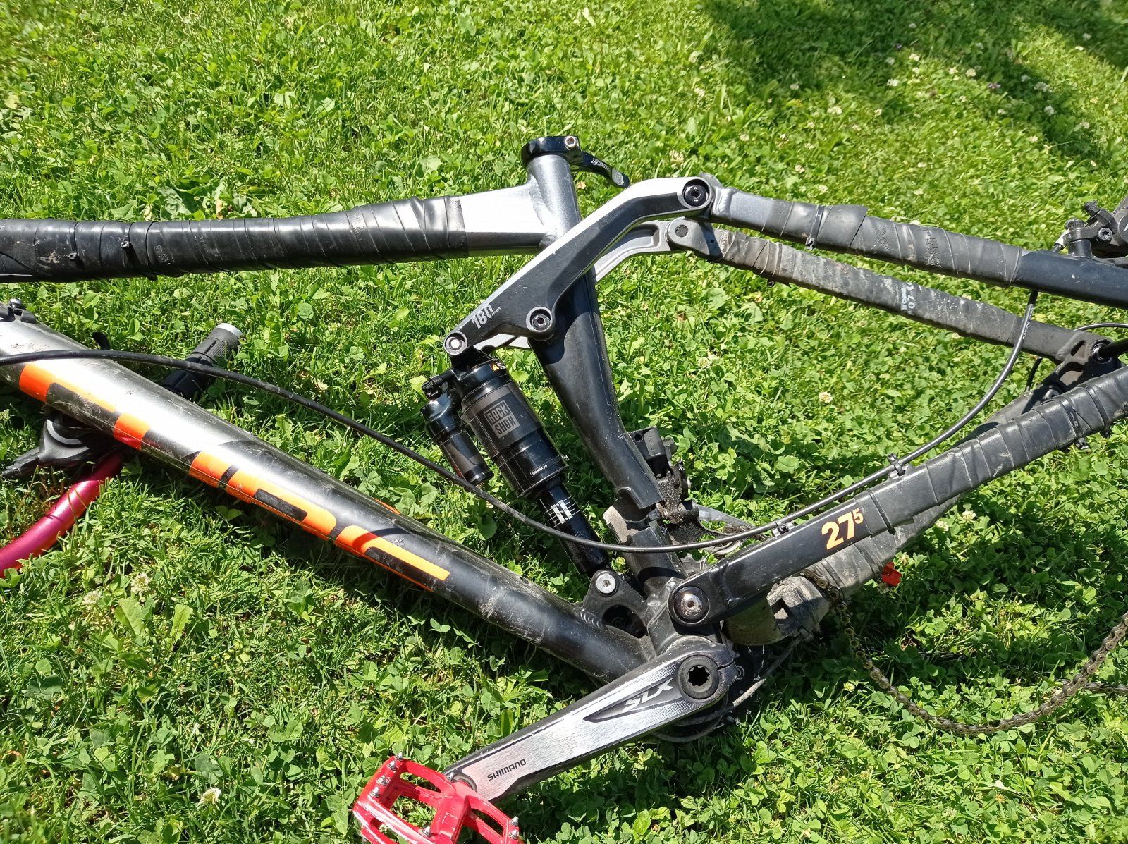

Kleine Tour mit der Tochter Mitte Juni. Bergab eine Bodenwelle ca 20 cm auf normaler Straße .Bin froh das nichts passiert ist. Mach da jetzt kein Fass auf . Garantie war sowieso rum. cube fritzz.jpg
Und wie alt war das Bike mit seinem Alu Rahmen?
Die Alterungstheorie ist übrigens extrem weit hergeholt. Aus den gleichen Alusorten werden Passagierflugzeuge gebaut die bis zur Verschrottung mal locker 30 Jahre im Einsatz sind. Wenn ein Alurahmen nach 4 oder 5 Jahren nach einer lächerlichen Bodenwelle bricht dann ist es entweder ein Konstruktionsfehler oder er wurde scheiße geschweißt.
Alterungserscheinungen die nach so dermaßen kurzer Zeit zu Rahmenbrüchen führen sind einfach nur eine faule Ausrede der Hersteller.
