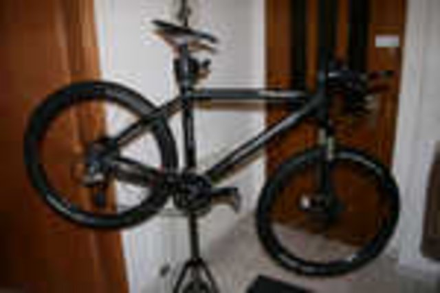

So, es ist vollbracht - nachdem H&S heute die bestellte Hone geliefert hat konnte ich das Rad komplettieren:
Mich würden auch noch Photos von Euren, insbesondere den Cranberry-farbenen, interessieren.
