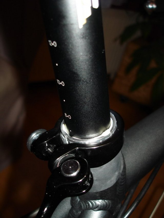

Glück für dich. Ich habe nun so eine Hülse verbauen müssen. Nun läuft die Stütze sehr sauber. Sieht nicht so toll aus... :rolleyes:

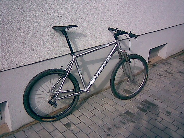

hier mal das erste Bild von meinem :D
Mir fehlt noch der Umwerfer und eine Stütze. Die RaceFace ist nur so mal mit schlecht passenden Adapter reingesteckt.
Die Kurbel wird vom Fully geplündert, genau wie die Kassette und die Kette. Dann müsste es Fertig sein.
Gewicht dürfte sich um die 10,7 kg einpendeln. Mal sehen was es dann wirklich hat.
