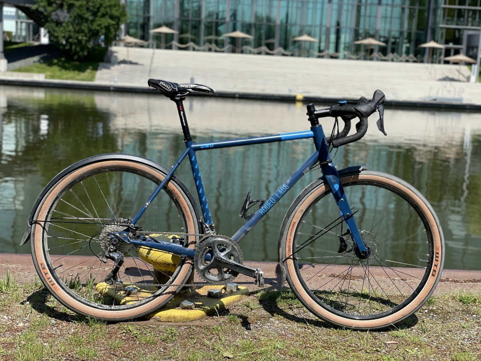

der Trend zum zweiten Laufradsatz hat auch mich ergriffen und ich plane gerade für mein Rodeo Flaanimal einen 700c Laufradsatz für mehr Abwechselung auf der Strasse.
Naben / Felgen Kombination steht soweit: DT240s mit DT RR481 in 32 Loch. Die Kombi muss von Zeit zu Zeit neben mir auch noch einiges an Gepäck tragen können.
