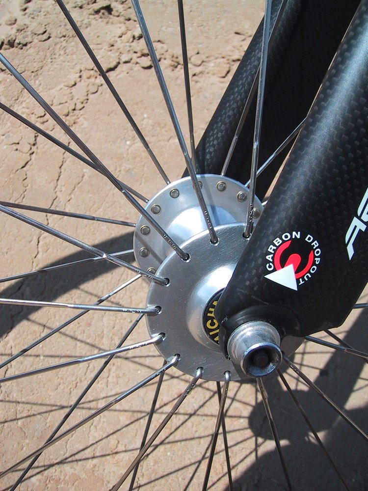

Die CXRay sind übelst verarbeitet, da ist der Übergang vom runden auf den ovalisierten Teil nur äusserst selten bei zwei Speichen gleich lang. (jedenfalls bei denen, die man geliefert bekommt)
Was das für die Qualität und aushaltbare Zugbelastung der Speiche bedeutet weiß ich nicht, ich könnte es mir aber sehr wohl vorstellen, dass das nicht so toll ist.
Auch sieht der harte Übergang wie eine Sollbruchstelle aus - was jedoch für auf Zug belastete Speichen wohl egal sein sollte.

In Sachen Speichenoptik muß ich Radrunner zustimmen, da reicht Sapim lange nicht an DT heran - sowohl bei CX-Ray / Aerolite als auch bei Revo / Laser.
Das mit dem unterschiedlich langen runden Teil kann man hier an meinem Renner ganz gut erkennen:
