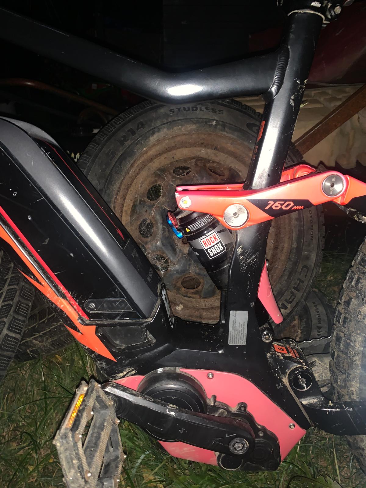

Bin mir nicht sicher ob sich ein Dämpfer mit piggyback ausgeht
hier noch ein Foto von den Kapoho lt 272 was(ich glaube) fast gleich ist
Geht sich aus. Nur der Durchmesser zB beim Vivid könnte eng werden. Ach ja der gute Astro Rahmen 🤣
