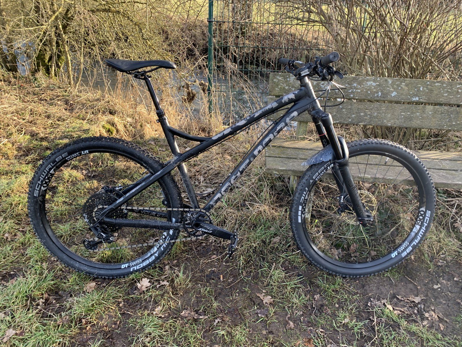

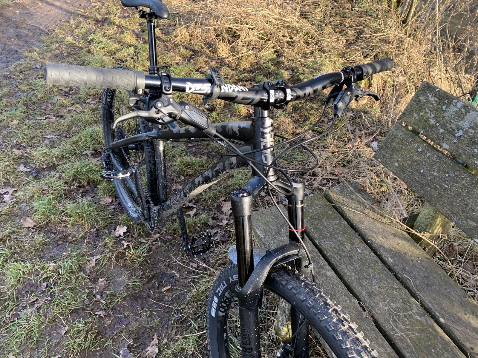

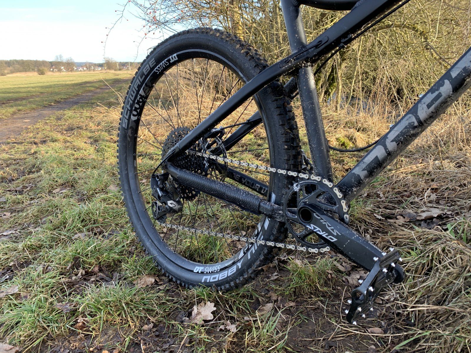

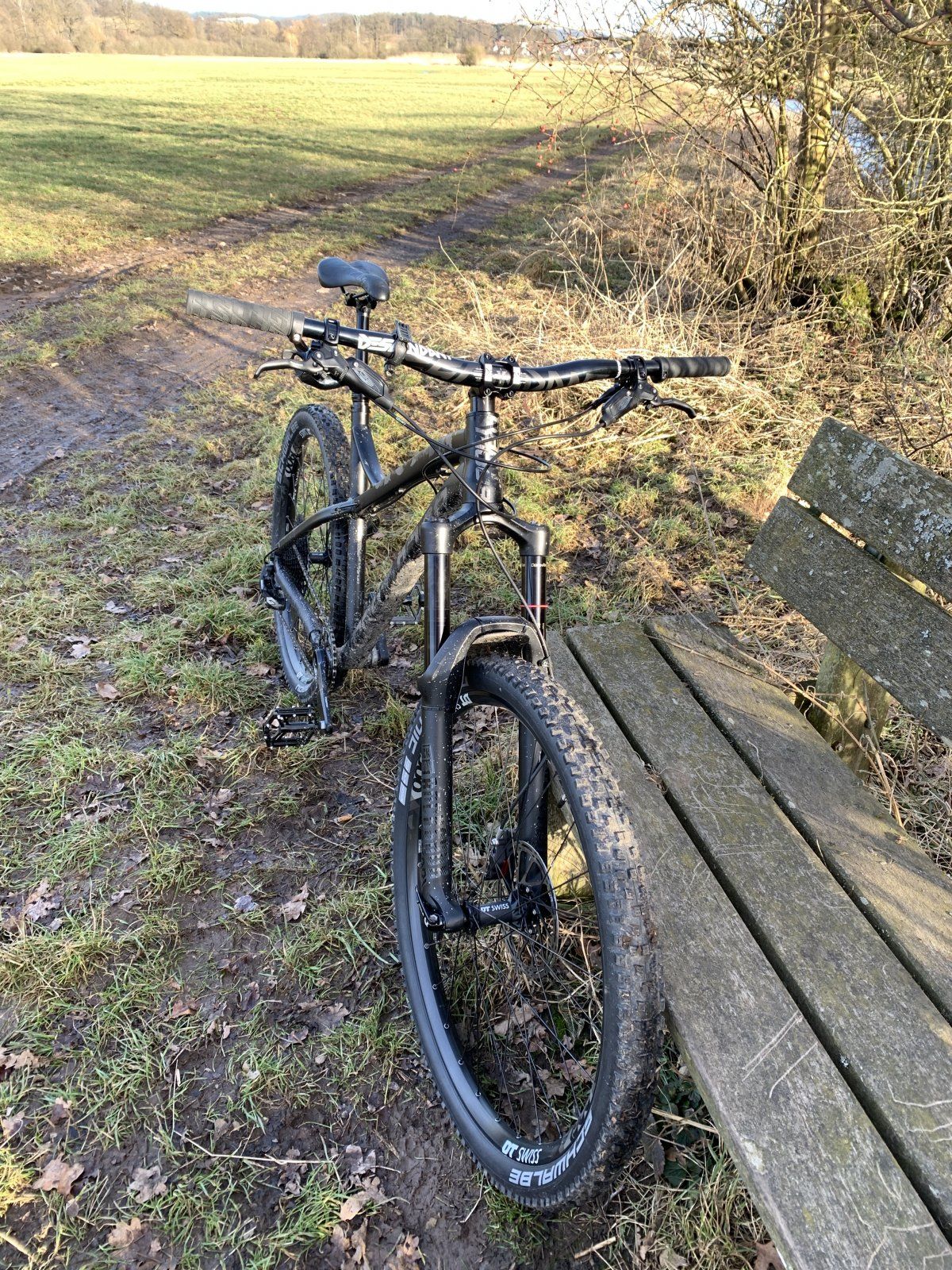

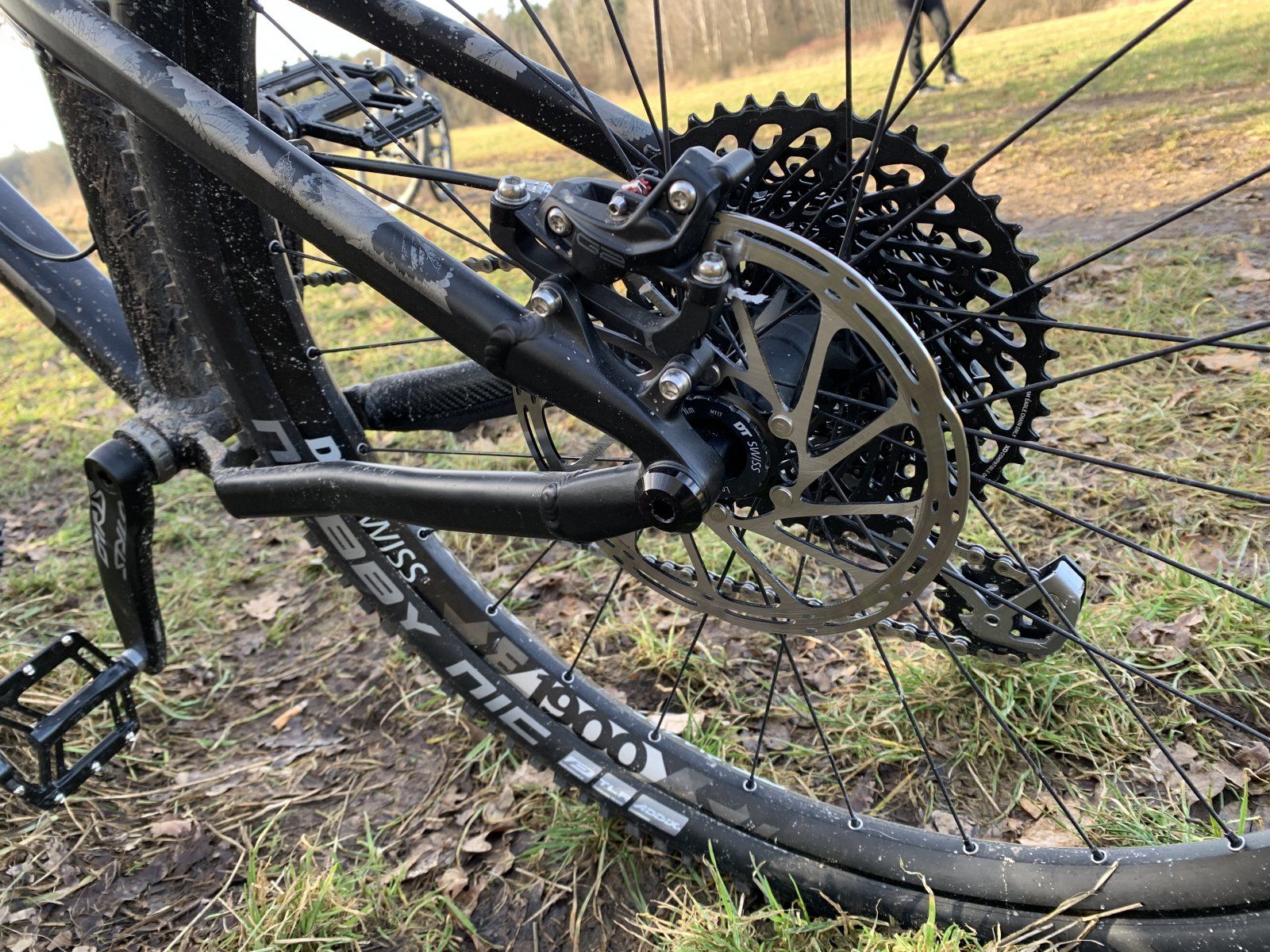

hier ein paar Fotos vom aktuellen Zustand, Klingel kommt noch dran und andere Griffe.
Heute neuen Vorbau mit 40mm verbaut, viel besser zum Fahren, werde es erst mal so lassen 👍🏻
zusätzlich habe ich heute nochmal die Bremsscheiben sauber gemacht, neue Kool Stop Beläge verbaut und Bremsscheibe neu festgezogen.
Bremsscheibe und Kassette hatten sich die Woche gelöst.
quietschen war weg, kam jetzt nach ca 25km aber ganz leicht wieder, jedoch nicht zu vergleichen mit dem vorher.
Werde mal schauen was morgen ist und nochmal kontrollieren ob alles fest sitzt.

Schaut gut aus.
Vom Gefühl könntest 10mm Spacer über den Vorbau packen. Musst aber dir taugen.
Ich mag gerne etwas Druck aufs Vorderrad.
Ach was, Randsportart!!!😂
Stundenlang einsam durch den Pfälzer Wald fahren und die Natur genießen!
„Da, wo uns Badenser und Schwoobe AUS DEM WEG anschreien!!“😉
