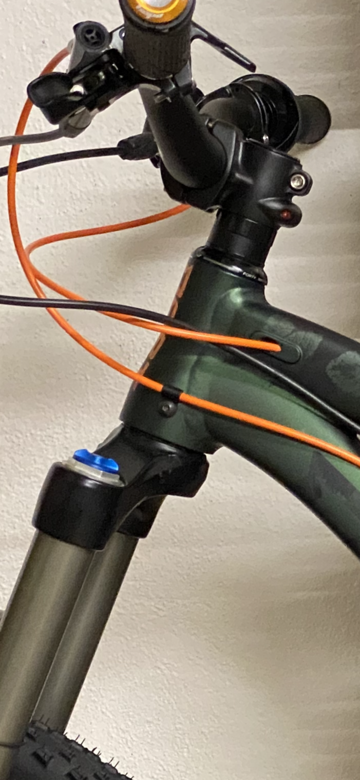

Ja passt. 👍

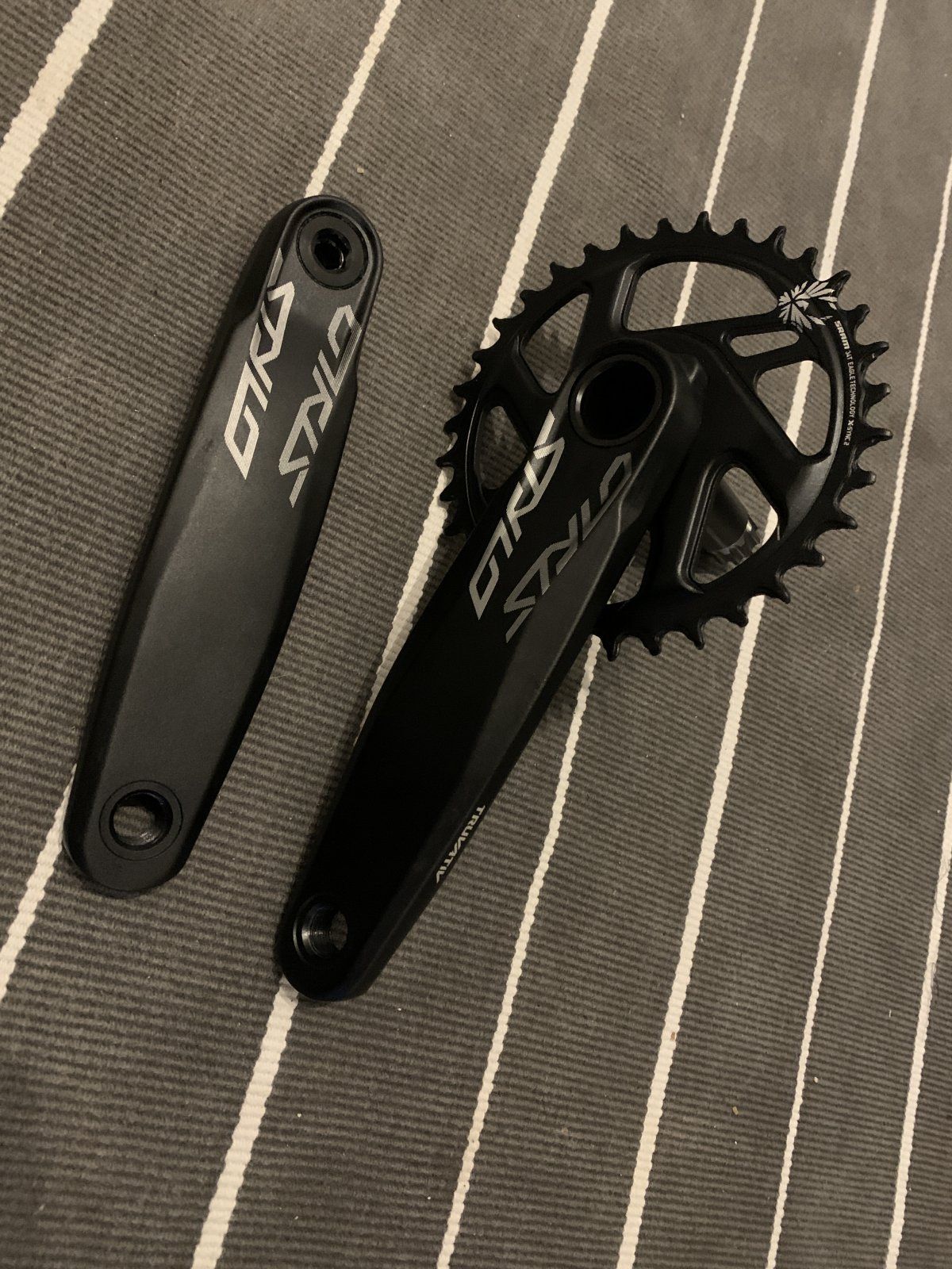

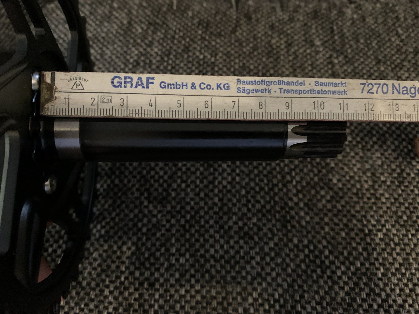

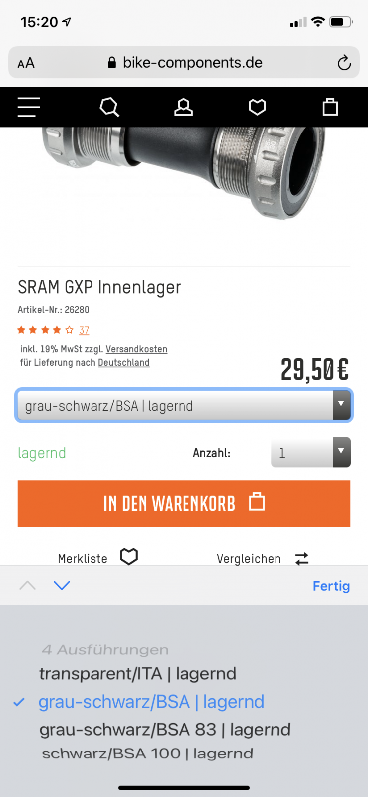

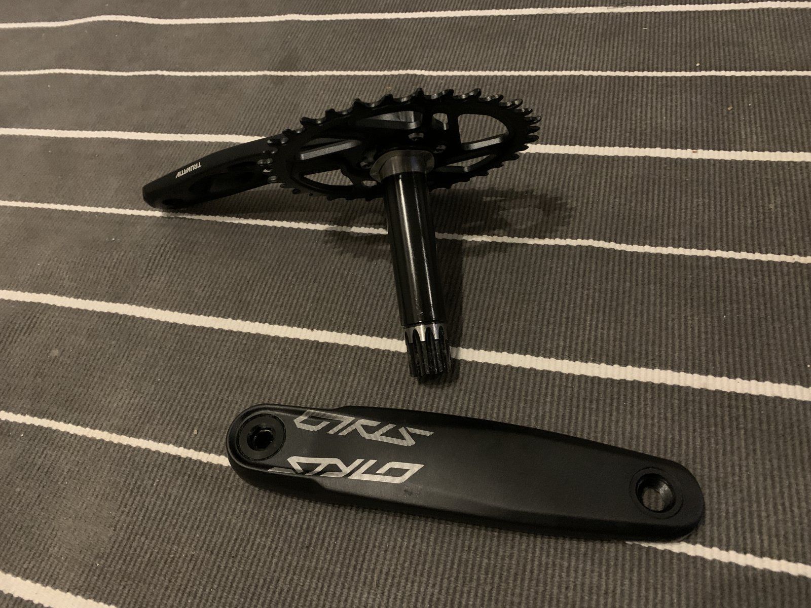

Ich hab mich gestern vertan und bin jetzt etwas verwirrt.
Ich habe die Kurbel aus einem Neurad ausgebaut im Set gekauft. Es war ein war ein GPX Pressfit Lager in einer Schachtel für ein DUB Lager dabei, das Lager kann ich nicht verwenden das ist mir klar.
also scheint eine GKurbel zu sein.
-> GXP Lager wird benötigt
Primal benötigt BSA 73mm
Kurbelachse ist ca 110mm lang
ist das beim Einbau ein Problem oder wird das alles durch Spacer ausgeglichen?
hab ich hier das richtige rausgesucht?

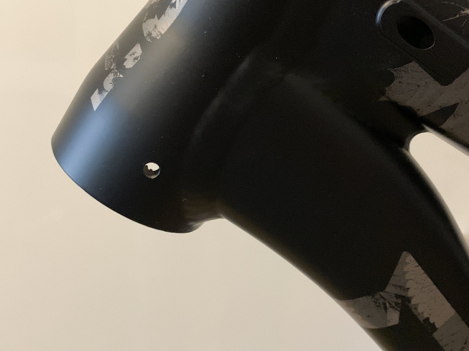

der Rahmen ist heute auch gekommen, sieht super aus und XL auf den ersten Blick auch, mal schauen wenn es aufgebaut ist. :)
Vorne ist ein kleines Loch drin, das verstehe ich nicht, vielleicht kann jemand aufklären für was es ist.
Das Loch ist für eine Kabelführung vorgesehen, eigentlich liegt da im Lieferumfang so ein Lasche zum dranschrauben bei.
Ich habe in das Loch einfach eine Gewindeschraube eingeschraubt.
es war ein kleiner Beutel mit Zubehör dabei, ich schau mal was alles, hat auf den ersten Blick ausgesehen als wären es nur Klammern.
Wie wird denn das Kabel für die Vario Stütze verlegt?
Die Leitung verlegt man auf dem Unterrohr und die geht dann ins Sitzrohr.
Schau mal nach,sollte dabei sein,ich würde das Loch aber mir einer Gewindeschraube verschließen.
Das sieht wesentlich besser aus als eine Lasche ohne Leitung dran.
