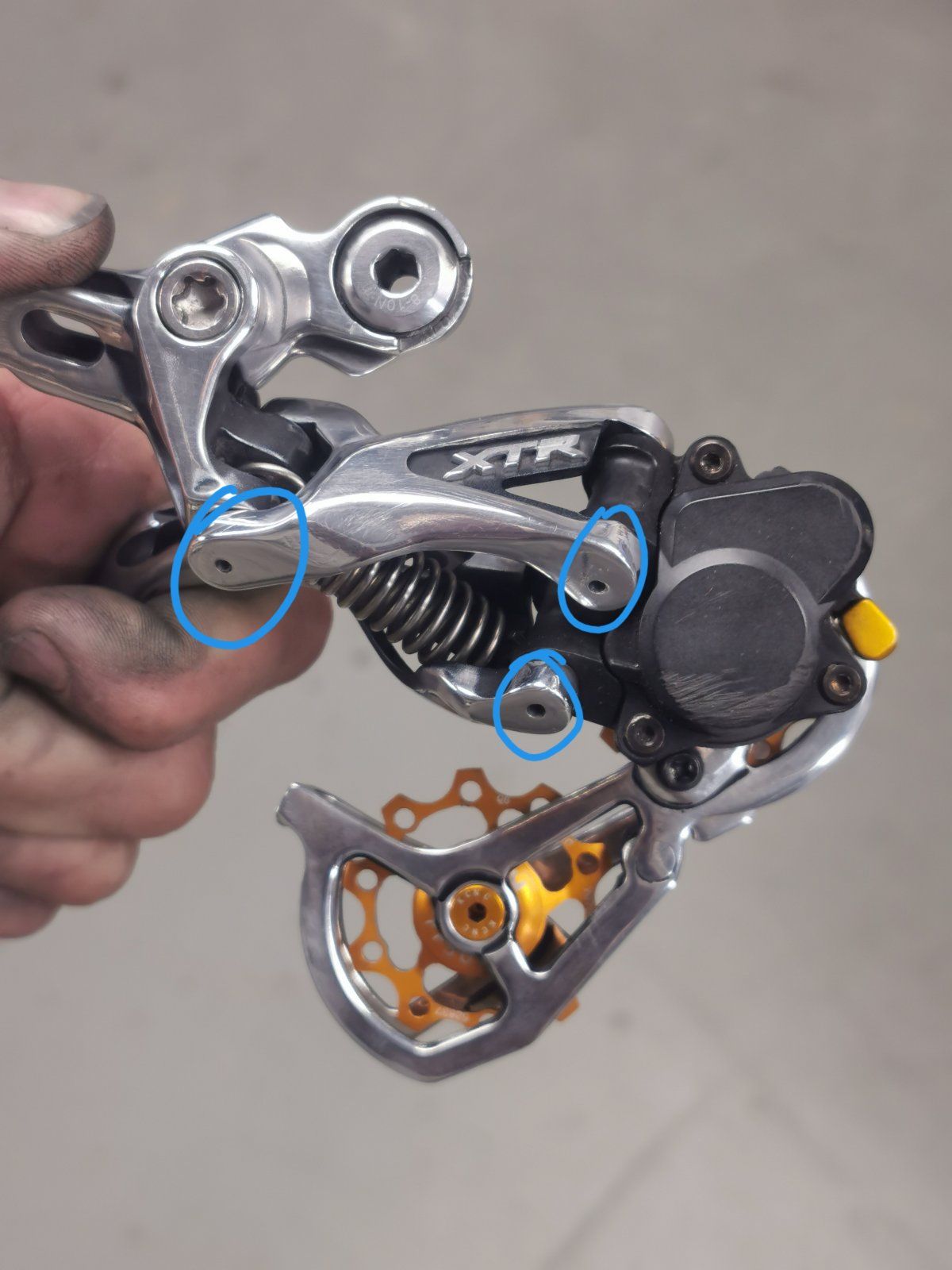

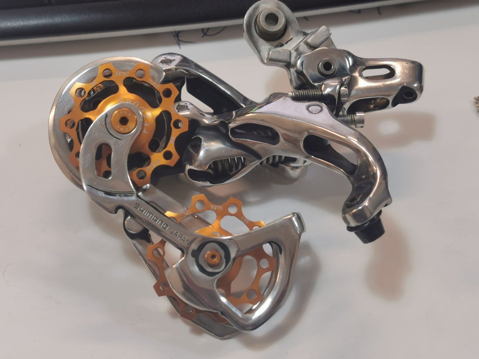

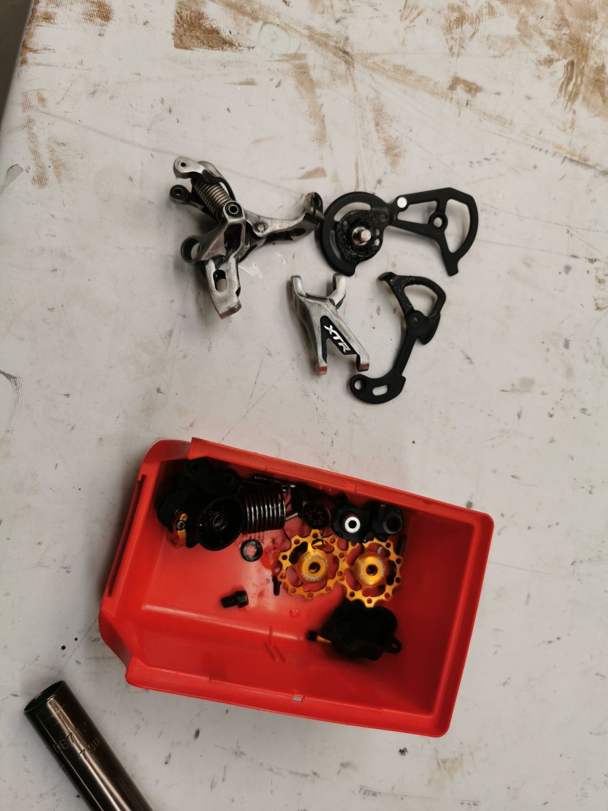

das hat etwas recherche erfordet. aber naja, die stahlstifte im parallelogramm sind banal eingepresst. also gegenüber ein kleines (2mm) loch gebohrt und mit etwas geschick, nem nagel und ner ständerbohrmaschine ausgepresst. dann alles (mittelmäßig gut) poliert und genauso, nur mit etwas mehr fluchen und viel mehr geschick wieder eingepresst. theoretisch hätte man da auf titan wechseln können, aber am ende hat die ambition bei mir nicht mehr gereicht, noch titanbolzen zu besorgendas ganze gold muss reichen. unterer anschlag is ja easy- ob der obere reicht, probier ich morgen aus. das schaltauge glänzt auf jeden fall am schönste, aber das hab ich von @seblubb so gekriegt
€: da sieht man die löcher:

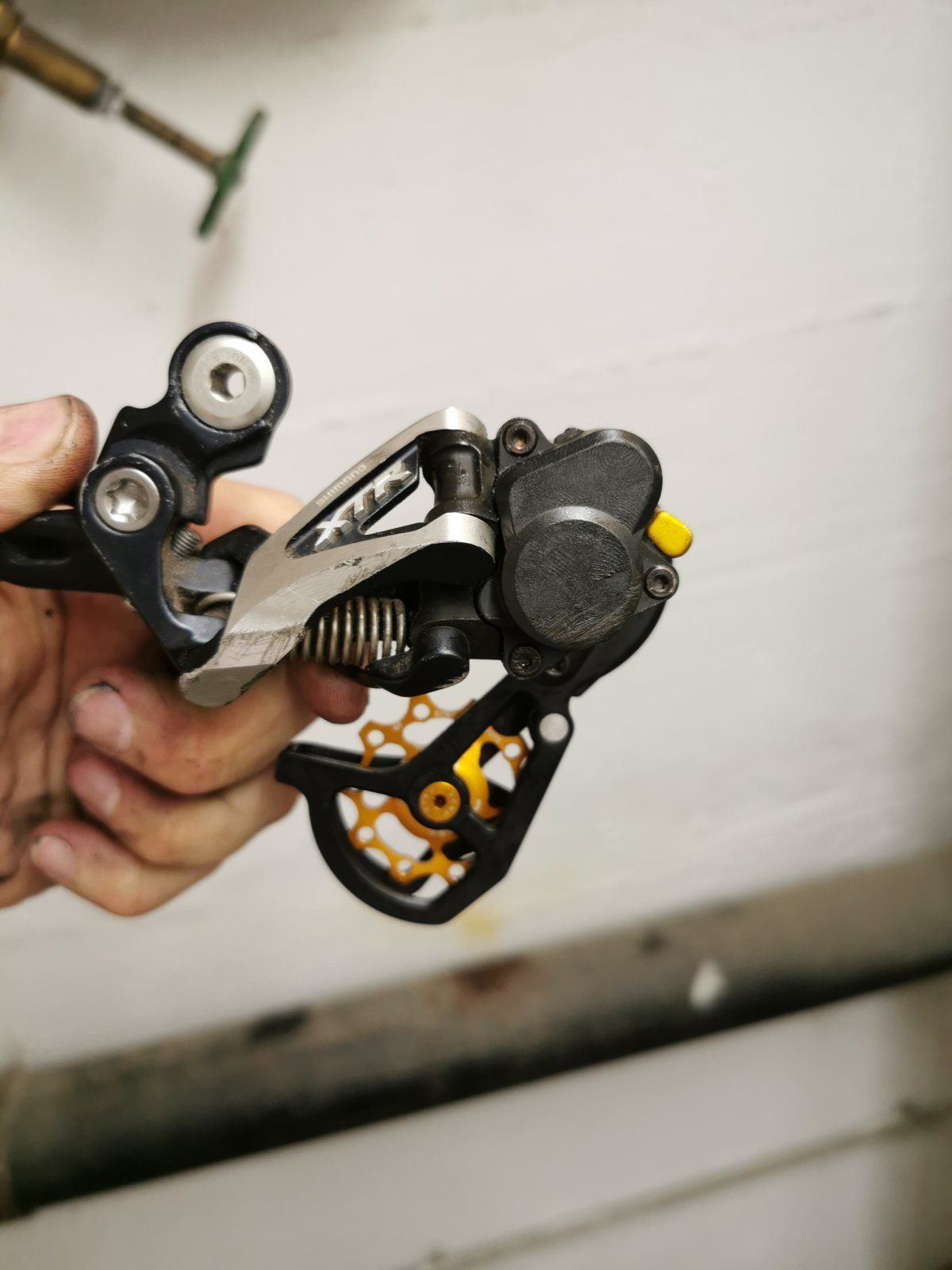

vorher:
