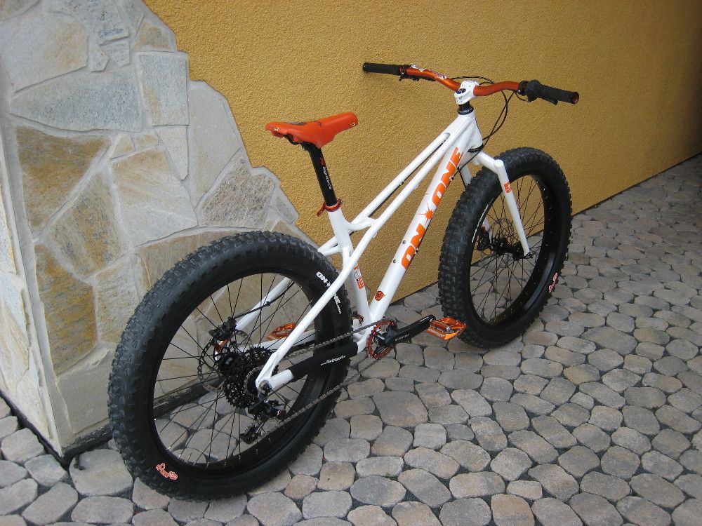

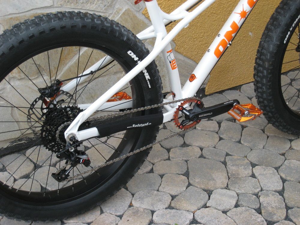

So, auch fast fertig :D
jetzt nur noch Felgen lochen, vorne den Nate drauf und andere Schläuche...
Ein FATtes Danke noch mal an alle für die vielen Tips und Hilfe wenn der Olli mal wieder erblindet war !!
Freue mich schon tierisch auf die erste richtige Tour :daumen:
Ich würd's aufgrund von persönlicher Erfahrung bleiben lassen. Die Haltbarkeit der Felgen ist sowieso schon bescheiden, in gelochtem Zustand wird das nicht gerade besser. Spar dir den Aufwand und kauf dir lieber einen Satz neue Laufräder, wenn der On-One LRS hinüber ist.
Wenn das mit der unteren Lagerschale alleine noch nicht reicht, kannst Du noch den Syntace Flatforce in Betracht ziehen. Den habe ich als 66mm Version zusammen mit meiner 100mm Bluto im Einsatz und bin super zufrieden. Hab am Anfang mit der Optik gefremdelt, aber finde das Ding inzwischen superscharf. Das Handling ist klasse, steilste Uphills gelingen genauso gut fast senkrechte Abfahrten und schnelle Downhills.
EDIT: Ich sehe gerade, dass Du sowieso schon mit viel Sattelüberhöhung unterwegs bist. Dann ist vielleicht der Flatforce zu viel des Guten für Dich... Sattel könntest Du einen Tick nach vorne schieben, 5-10mm machen da oft unglaublich viel aus.
nen 66er Lenker ist mir viel zu schmal fürs Fatty, ich bin mit meinem auf 74 cm gekürzten Vector bestens zufrieden.
Bei meiner geraden Forca Stütze muss der Sattel schon Knietechnisch ganz nach hinten, sonst gibts aua..
Die 2 cm Spacer die unter dem Vorbau lagen sind schon nach oben gewandert, das ändert aber an der Geo trotzdem noch nichts, die Front muss einfach tiefer !
Bin schon am überlegen ob ich nicht die Gabel aufmache, vielleicht lässt sich da ja auch son Spacer wie bei den alten RS Reba Gabeln auf die Kolbenstange clipsen.....
sind daran nicht schon andere erfolgreich gescheitert ?
trotzdem viel Erfolg :daumen:
