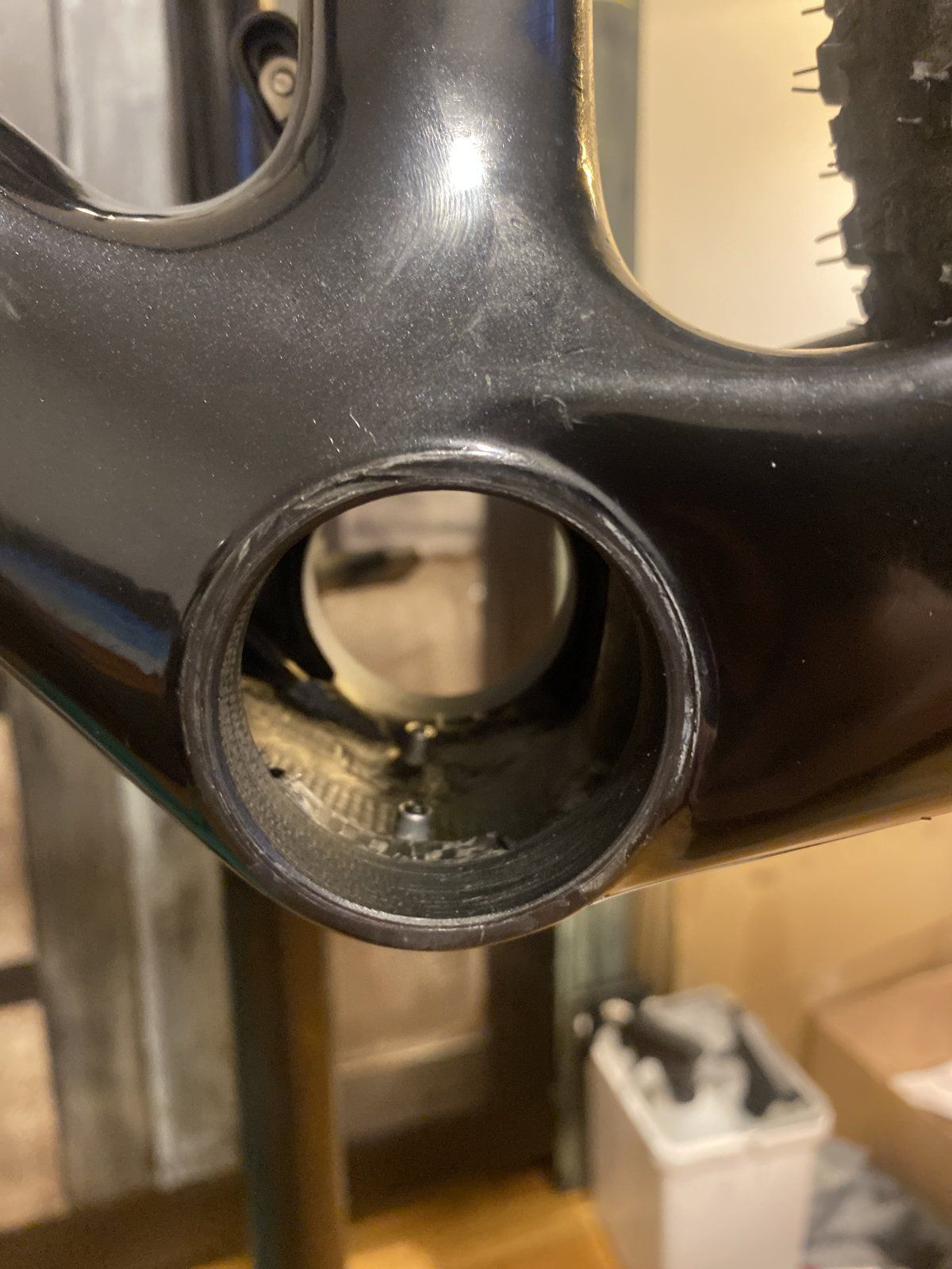

Hab das token Lager jetzt offen. Nur die eine Seite ist noch drinnen. Und die muss ich irgendwie ausschlagen glaub ich.
(Hab so ein auschlagewerkzeug von birzmann aber wie das fungktioniert weiß ich nicht 🤣
Das Aluminium Werkzeug ist auch ein Sch….
Bin ein paarmal abgeplatzt damit.
Hurra, ich hab das token
Lager heraußen. Hat funktioniert mit dem birzman Werkzeug. Im Rahmen inneren waren so Gummischläuche drinnen. Merkwürdig
Gut dass ich mich so gut auskenne.
Das Aluminium Werkzeug von VAR ist nicht mehr allzu gut weil ich einige Male abgerutscht bin leider. Dieses Token Lager schaut so minimal aus dem lagergehäuse raus dass man fast nicht ansetzen kann.
Jetzt hab ich nur das Problem von dem Hopelager. Beim token war es irgendwie logisch wie es rauszubekommen war. Beim Hope dafür nicht. Beim Hope kann man irgendwie mit keinem Werkzeug ansetzen.

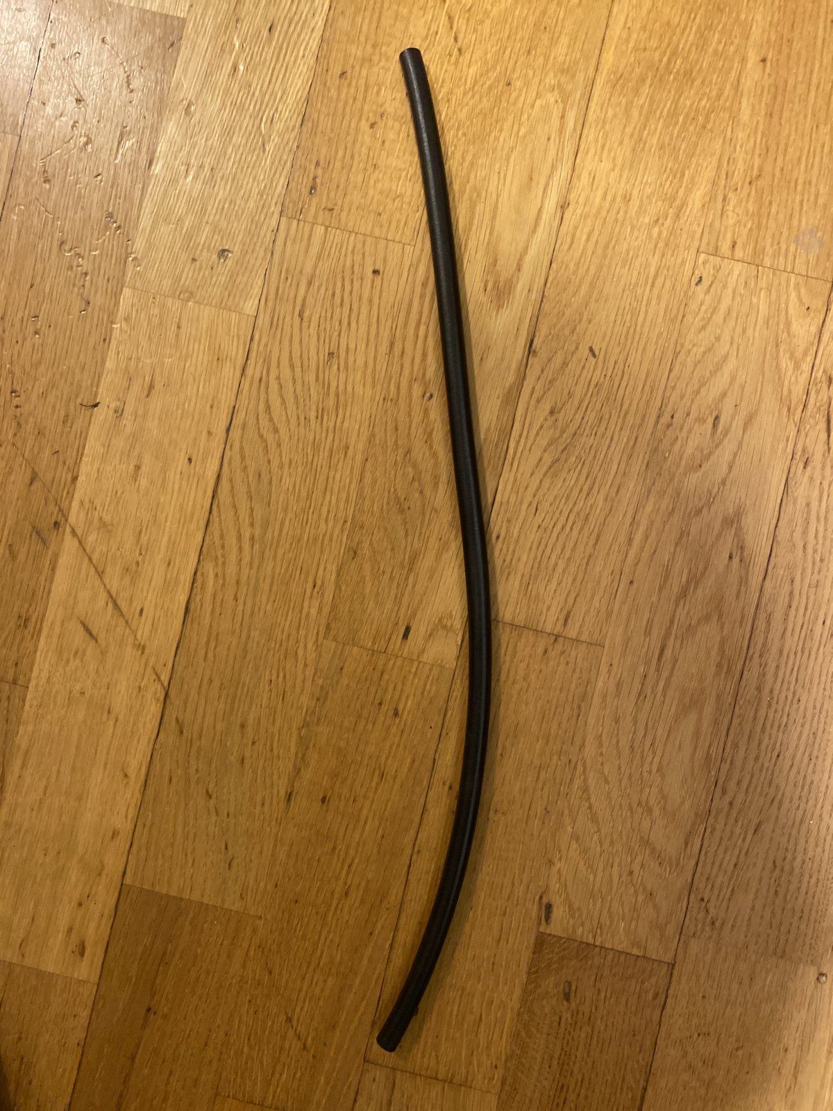

Dann rätsle ich noch eine Weile. Vielleicht komm ich ja drauf. Voll die Panik dass ich das tretlagergehäuse beim rausschlagen zerstöre. Gsd nicht passiert. Ein Rätsel geben mir nich die Schläuche die ich im Rahmen gefunden habe auf. Vermutlich für die brems- und Schaltbowden damit sie nicht klappern im Rahmen. Aber dafür sind sie eigentlich zu kurz.
Ich geb sie mal raus. Weil nochmals die Magura Leitungen raus und rein, das halten meine Nerven nicht mehr aus. 😂
Ich befürchte dass das Hope pf46 nicht passt.

Die Schläuche sind nur der Klapperschutz für die Leitungen.
