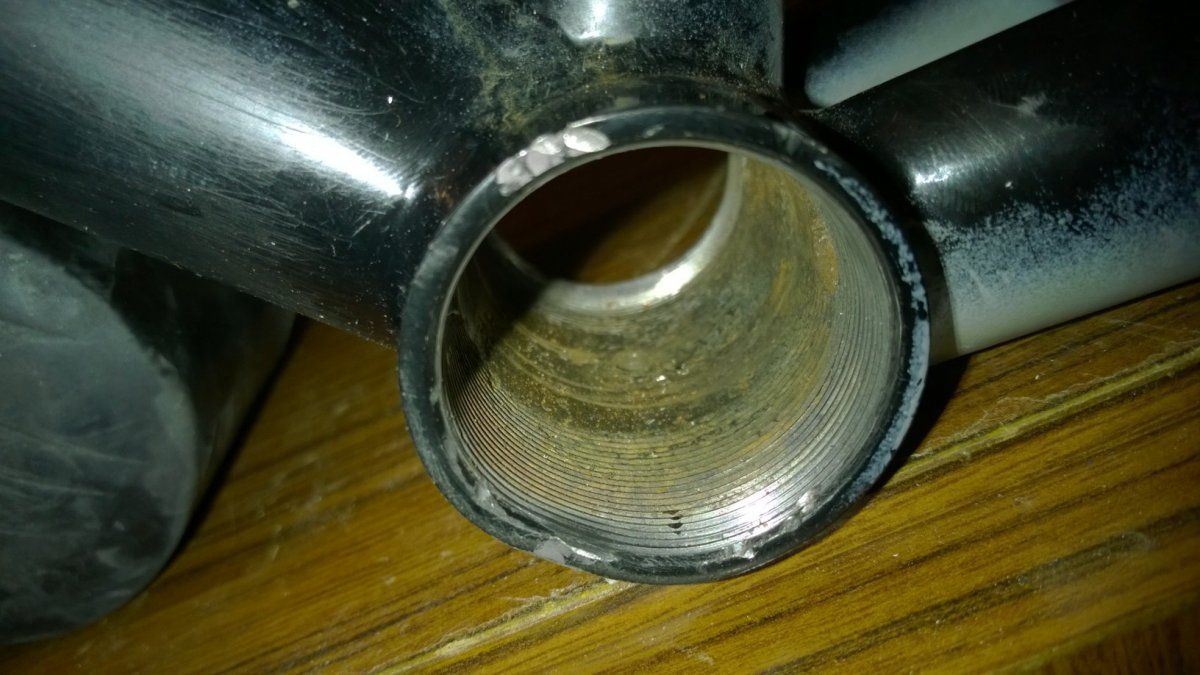

Wie das neue Lager eingepresst wird, ist dir aber klar, oder?

Das Tretlagergehäuse ist sowas hier:
https://www.mtb-news.de/forum/attachments/wp_20150428_005-jpg.382420/
Also zusammenfassend: Die Kugellager sind ein Teil vom Tretlager und das widerum steckt im Tretlagergehäuse.
Noch nicht so ganz.Wie das neue Lager eingepresst wird, ist dir aber klar, oder?
Die eigentlichen Lager sind vermutlich in die Lagerschalen eingepresst. Eventuell auch verklebt. Kann dir aber vollkommen egal sein. Die bleiben da nämlich auch drin. Die sind als eine Einheit mit dem Tretlager zu sehen.Danke, habe verstanden.
Aber die Lager sind in das Tretlagergehäuse dann eingepresst, oder?
Und die Lagerschale nicht eingepresst sondern verschraubt?
Danke!Die eigentlichen Lager sind vermutlich in die Lagerschalen eingepresst. Eventuell auch verklebt. Kann dir aber vollkommen egal sein. Die bleiben da nämlich auch drin. Die sind als eine Einheit mit dem Tretlager zu sehen.
Das gesamte Tretlager ist "eigentlich" bei PF30 in das Tretlagergehäuse (also den Rahmen) eingepresst. Du hast aber kein normales PF30 Lager sondern so ein spezielles Token Tretlager das sich gegen sich selbst verschraubt und dadurch selbst einpresst. Umgekehrt muss es zum Ausbau natürlich auch wieder auseinander geschraubt werden. Im Video von 0:00 bis 1:55 siehst du wie es montiert und demontiert wird. (Das Tretlager im Video sieht etwas anders aus, funktioniert aber genau so wie das was du verbaut hast)

Eine Frage hätte ich noch kurz.Das ist ein Ninja Token Schraublager. Was willst Du da einpressen oder auspressen ?
ganz normales Rechtsgewinde. Also so schrauben wie bei jeder ganz normalen SchraubeEine Frage hätte ich noch kurz.
Hat das Token Lager ein Rechts- oder ein Linksgewinde?
Dankeganz normales Rechtsgewinde. Also so schrauben wie bei jeder ganz normalen Schraube

Weiß jemand welchen Schlüssel ich für das Ninja Token brauche? Der innendurchmesser ist 37mmganz normales Rechtsgewinde. Also so schrauben wie bei jeder ganz normalen Schraube
Mit dem hab TL-FC32 hab ich mein Ninja einwandfrei rausbekommenWeiß jemand welchen Schlüssel ich für das Ninja Token brauche? Der innendurchmesser ist 37mm
Der Außendurchmesser ca ca 48,56 bei den zacken außen

Das Token Werkzeug braucht er aber eigentlich nur zur sauberen Montage, und nicht mal dafür unbedingt.Da gebe ich dir ja zu 100% Recht. Aber jetzt blind im Werkzeugnebel zu stochern ist halt vielleicht auch nicht zielführend.
Das von Token empfohlene Werkzeug hatte ich dem TE ja schon vor mehreren Seiten verlinkt. Da kann er ja auch selbst nochmal nachsehen. Wenn diese Hürde zu hoch ist, ist der Radladen eben vielleicht die bessere Variante.

Ich weiß nur nicht welches. Das Lager steht nur wenige milimeter aus dem Rahmen. Und dann wird der Rahmen gleich mal breiter.Neee, alles gut
Ich meinte im Radladen nett fragen ob sie das passende Werkzeug haben (sehr wahrscheinlich), einmal lösen lassen und einen 5er oder 10er in die Kaffeekasse. Da du das Lager nicht wieder verbauen willst, wäre das ggf. der beste Weg.
