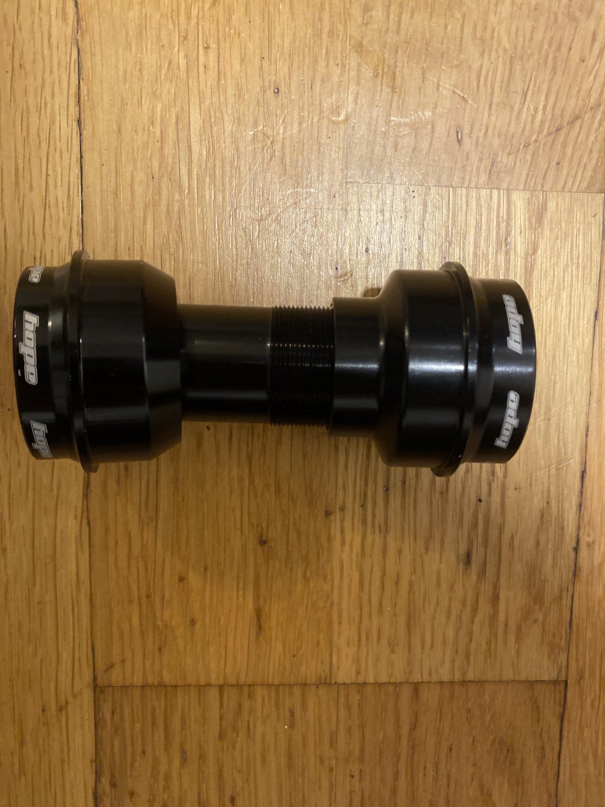

So, hat alles geklappt wie geplant.
Neues Hope tretlager eingepresst.
Nur hab ich jetzt ein grobes Problem.
Da hopelager ist um einige Millimeter zu breit.

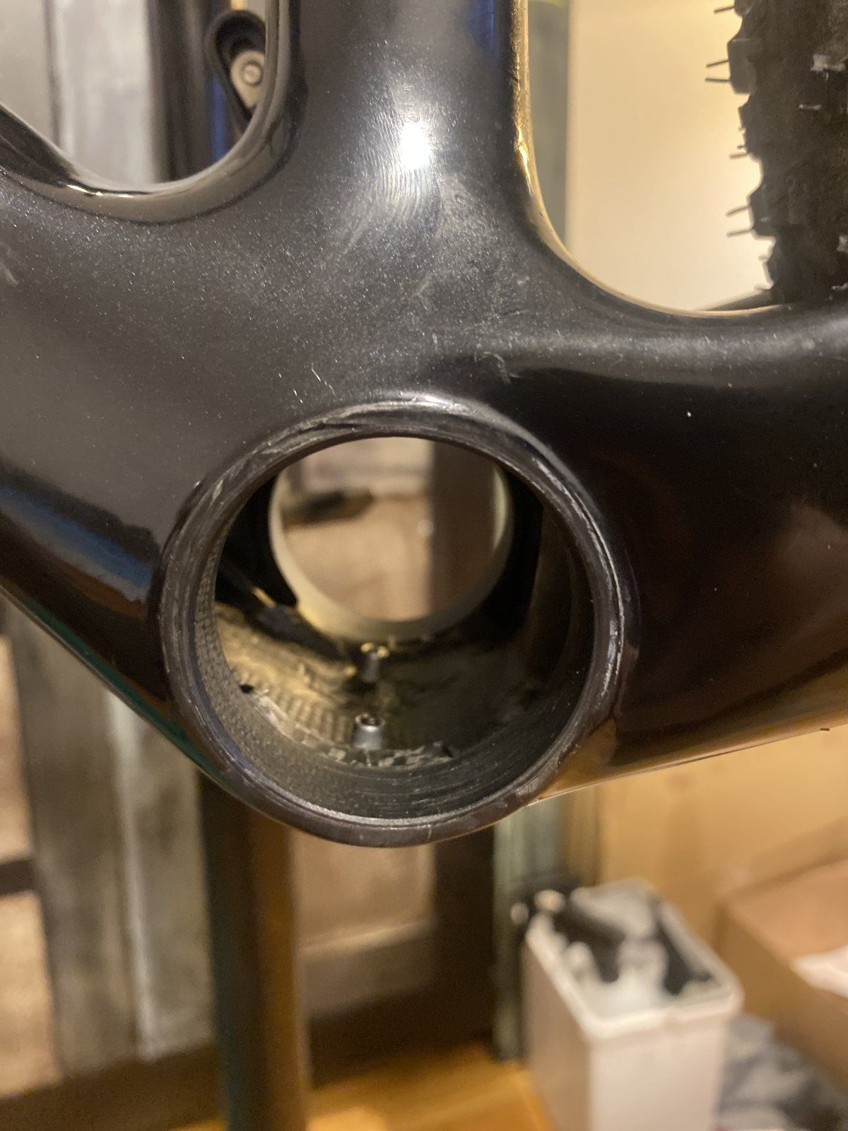

Leider kann ich jetzt die tretlagerschale nicht mehr ausschlagen weil ich mit dem ausschlagwerkzeug nicht mehr in die tretlagerschale reinkomme weil das lager bereits drinnen ist.
Hat jemand eine idee was ich jetzt machen kann??
Bin am Verzweifeln

Ich bekomme die kurbel knapp rauf aber wenn ich sie festschraube blockiert das Lager.

Das Tretlager soll die notwendige Breite für eine 24 mm Kurbel für 83 mm Tretlager "simulieren", da passen nur Shimano Kurbeln für 83 mm Breite, wie eine Saint oder Zee. Alle anderen sind auf BSA 68/73 mm bzw. der entsprechenden Breite bei Pressfit ausgelegt.
Was kann ich jetzt tun?
Das Lager wieder ausbauen und das token mit der alten Kurbel einbauen, oder würde es noch eine andere Lösung geben. Mir gefällt die alte Kurbel absolut nicht, außerdem ist sie viel schwerer als die xtr
