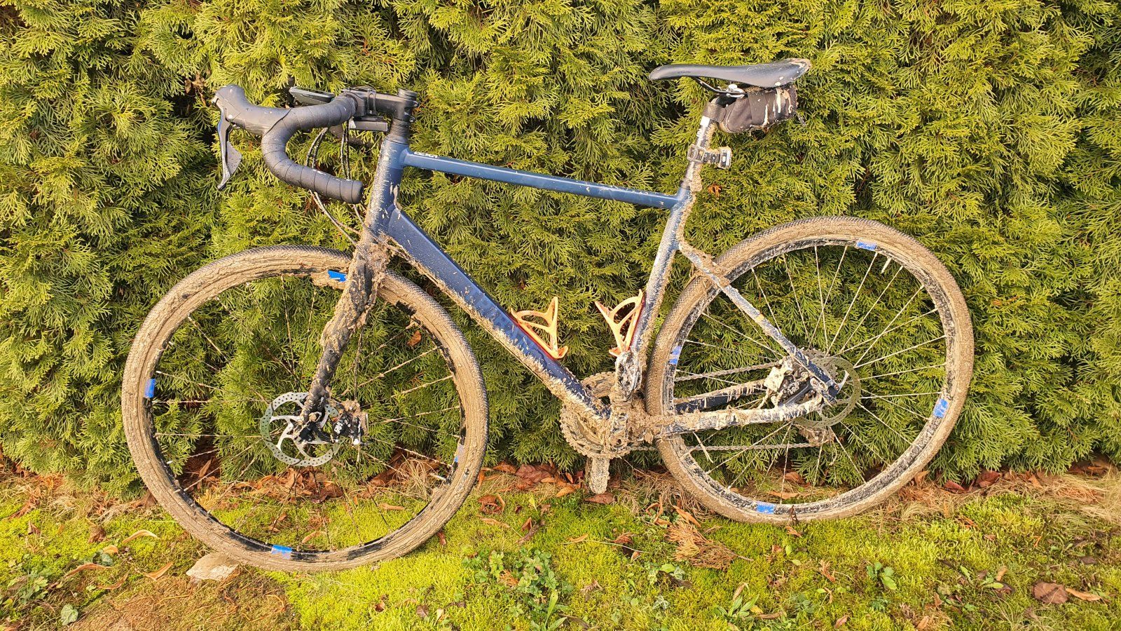

Hallo, bin hier gelandet da dieses MTB Forum überraschend die besten und meisten Infos zum Triban RC 520 enthält. Fahr es seit ca. 4 Monaten und kann nach ca. 1000 km auf teils extremen Sand/Schotter/Feldwegen + viel Regen versichern, es fährt sich richtig gut und ist extrem belastbar.
Bleibt das hohe Gewicht. Welche Empfehlung gibt's von den erfahrenen Nutzern und Kennern zur Erleichterung und Verbesserung mit Ziel: Große Bikepackingtour (80%Straße, 20% Gravel) Macht es Sinn zB bis ca 600€ zu investieren oder geht die Empfehlung eher Richtung, dann besser komplett neu?
