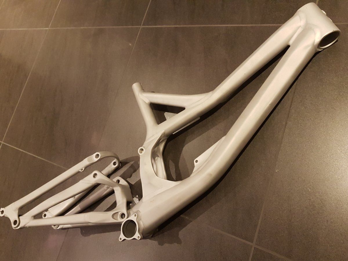

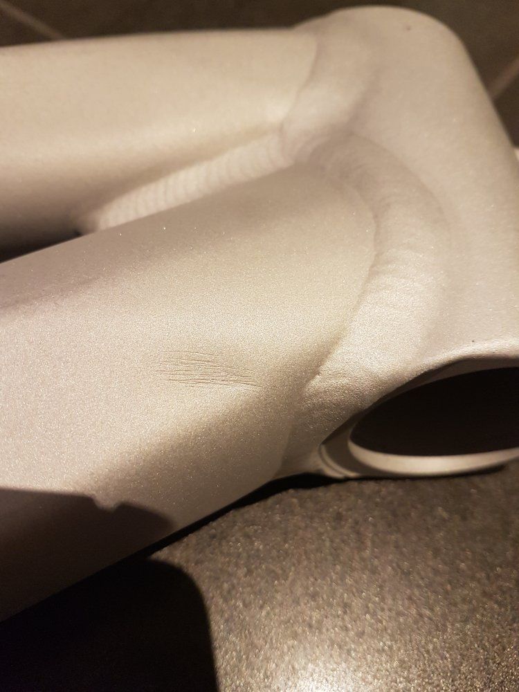

Kleines Update:
-Rahmen ist vom entlacken zurück jedoch war in den tiefsten Ecken noch ein wenig Farbe, weshalb ich ums anschliessend Strahlen nicht umher kam.
Hier seht ihr das Ergebnis... 20160901_062519.jpg 20160901_062626.jpg 20160901_062651.jpg 20160901_062540.jpg 20160901_062641.jpg 20160901_062818.jpg 20160901_063311.jpg 1472756634064-184692955.jpg

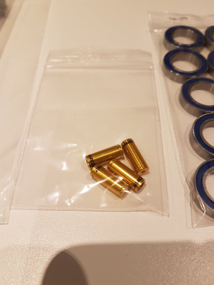

Ausserdem sind noch ein paar andere Teile gekommen, sodass ich schon mal den lenker und die Gabel montieren konnte. Die Bremse hat für einen "wohnzimmerlauftest" hergehalten (was ein anker)

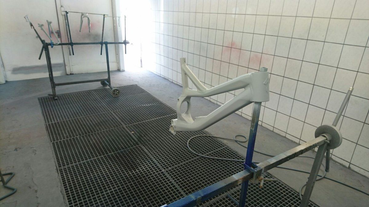

Hatten eine Nass in nass Grundierung zur Hand weshalb heute schon weiss lackiert werden konnte :-)

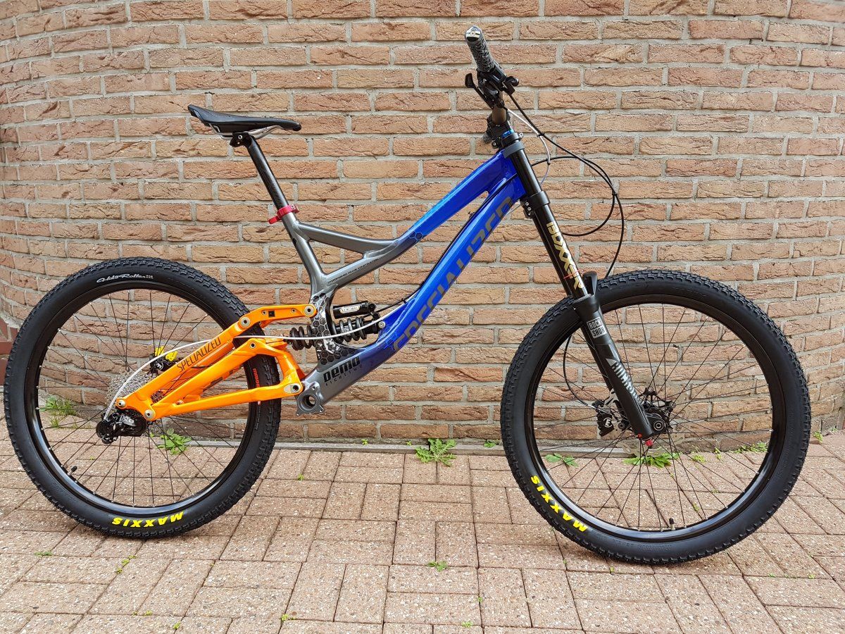

Aktueller Stand.
Lack ist fertig, Aufkleber sind auch schon drauf und wurden unter den Klarlack gebracht.
Morgen folgen Bilder von montierten bike:-)
Hoffe es gefällt euch

Danke für das Lob. Scheint so als hätten wir es nicht ganz verkehrt gemacht :-)
Habe gestern spät abends noch versucht die Hammerschmidt zu montieren und musste feststellen Das das niemals passen kann... das Kettenblatt vorn ist einfach zu klein. Die Kette Schabt über die kettenstrebe des heckrahmen ab dem 4. Gang Abwärts. Also bin ich heute eine wenig durch die Gegend gefahren und habe mein Bike letzten Endes im Bike Shop meines Vertrauens abgegeben. Nun wird ein BB30 Lager eingepresst und verklebt und dann kann ich es morgen abholen und werde dann eine Sram Truvativ Descendant verbauen. Erstmal mit einem 36er Kettenblatt weil ich nichts anderes auf die schnelle bekommen habe, aber ich werde nächste Woche vermutlich noch was kleineres bestellen. Denke ein 32er.
Eine Kettenführung oder ggf ein bashguard mit kettenführung folgt dann noch.

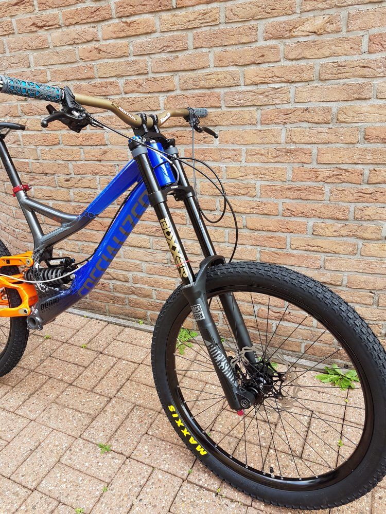

Aktueller stand:

Gut geworden, wobei mir nun im fast fertigen Zustand die Farbkombi doch nicht so 100%ig gefällt. Ich glaube ein weinroter Hinterbau hätte besser gepasst.
Und was ich ganz schrecklich finde und auch unbedingt rückgebaut werden muss ist die Sattelklemme. Nein, das rot geht gar nicht

In den nächsten Tagen werden noch ein paar kleinigkeiten gemacht und dann lade ich Fotos vom fertigen Bike hoch. Der Lenker wird ersetzt durch einen Spank Spike 777 FR Signature Edition (schwarz/blau) und einem Spank Spike Vorbau (schwarz). Der Renthal Lenker sieht ein wenig so aus als gehöre er da nicht hin, deshalb die Entscheidung für den Spank.
Des weiteren folgt eine Kettenführung mit Bashguard.
Aktuell fahre ich mit dem Bike jeden Morgen zur Arbeit und zurück jeweils 10km. Ich muss sagen es sind auf gerader Strecke Geschwindigkeiten von gut 30km/h möglich ohne Probleme. Die Federvorspannung des Dämpfers habe ich nicht DH typisch eingestellt sondern etwas strammer, damit sie nicht ganz soviel einfedert. Vorn brauche ich dank der schwarzen Feder nur ein paar klicks die Kompression erhöhen und schwupps federt sie kaum noch.
Fazit: Kann mich nicht beklagen, hab genau das bekommen, worauf ich hinaus gebaut habe :)
