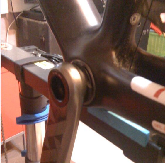

Ich versuche gerade den österlichen Schneefall hier in der Schweiz mit der erstmaligen Demontage meiner SRAM XX Kurbel zu überblenden...
Nun habe ich die Antriebsseite demontiert. Nach mehrmaligem teils heftigem Draufschlagen auf der Antriebsseite um nun auch noch den Kurbelarm auf der Nicht-Antriebsseite auszubauen frage ich mich wie stark ich noch schlagen darf / muss oder ob ich etwas vergessen habe? Ich kriege das Teil einfach nicht aus dem Trettlager...
Tipps?
Dank und Gruss
do.se
juhu... SEHR kräftiger gummihammerschlag sei dank - kurbel ist draussen...
nun stelle ich fest: die lager sind hinüber...
