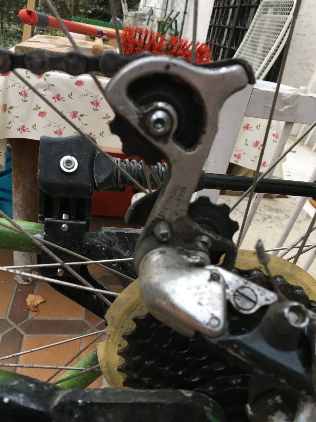

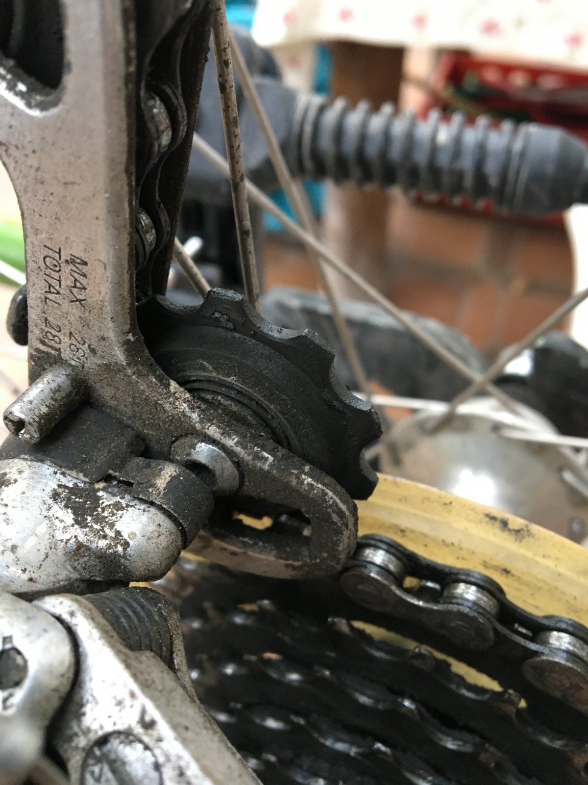

Foto vom Schaltwerk mit den beiden Schaltwerksröllchen fehlt noch, sind wahrscheinlich auch verschlissen, dazu kommt evtl. Spiel im Schaltwerk.
foto kommt morgen, wenn es wieder hell ist - schon jetzt vielen Dank für eine Begutachtung
Hier Schaltwerkfotos. Schon jetzt vielen Dank für die Begutachtung.
