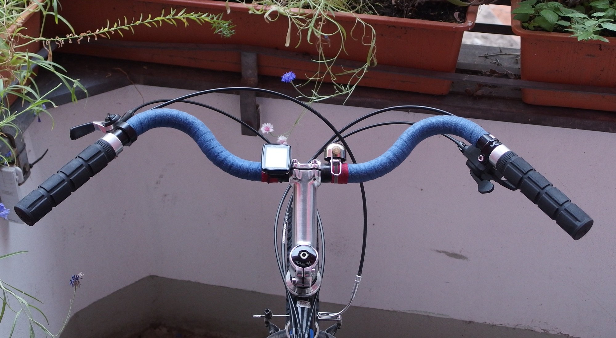

Ich bin nicht sicher, ob es wirklich funktioniert, und vielleicht ist es auch zu improvisiert: Du könntest es mit einem linken Friktionsschalthebel probieren, den du rechts montierst (entweder über dem Lenker, dann zeigt das Kabel aber erstmal mehr oder weniger nach hinten/zu dir, oder quasi "kopfüber" unter dem Lenker).
Zugeinholweg scheint mitunter wohl zu passen: https://www.bikeforums.net/bicycle-...r-righthand-rear-derailleur-feasible-not.html
auch ne coole Lösung hast du mal ein Bild wie sich das Optisch in einem Cockpit macht?
