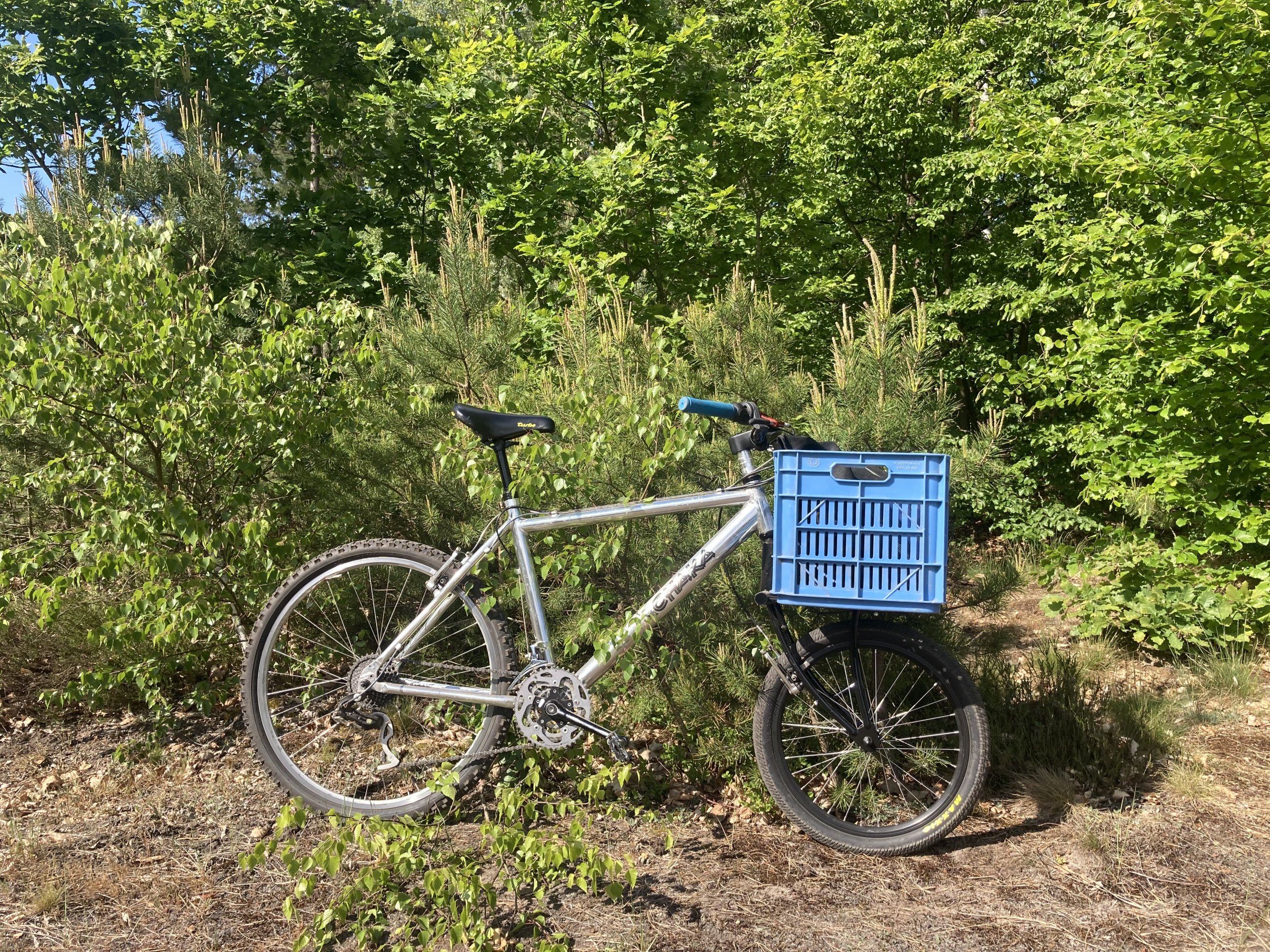

Moin, ich habe hier noch ein 110mm-Garbaruk-NW-Kettenblatt mit 44 Zähnen. Bekomme ich das sinnvollerweise in einem 1*10-Setup unter? Überlege in Richtung Cues.
Bin Uebersetzungslaie, also konzeptlos was das Thema angeht, bisher mit den klassischen 3*7/8- bzw. meinem Rohloffantrieb war immer alles paletti. Ich habe bedenken, dass bei 44 Zähnen plus Kindersitz/FollowMe meine durchschnittliche Beinkraft nicht ausreicht. 8-)

Cues hab ich spontan mit 11-48 gefunden. D.h. 44/48 ist der kürzeste Gang, das entspricht 22/24 von 3x. Also gäbe es da noch einen Gang mehr bei manchen 3x8. Gab aber auch vorne 24, 26 oder 28. Und hinten auch noch größer (32 z.B.).
Kann gehen, ist aber mit 44/11 als längstem Gang schon auch für sehr zügiges Fahren tauglich.
Andererseits kenne ich nicht:
1. Deine Beinkraft
2. Deine Anhängelasten
3. Deine Steigungen
