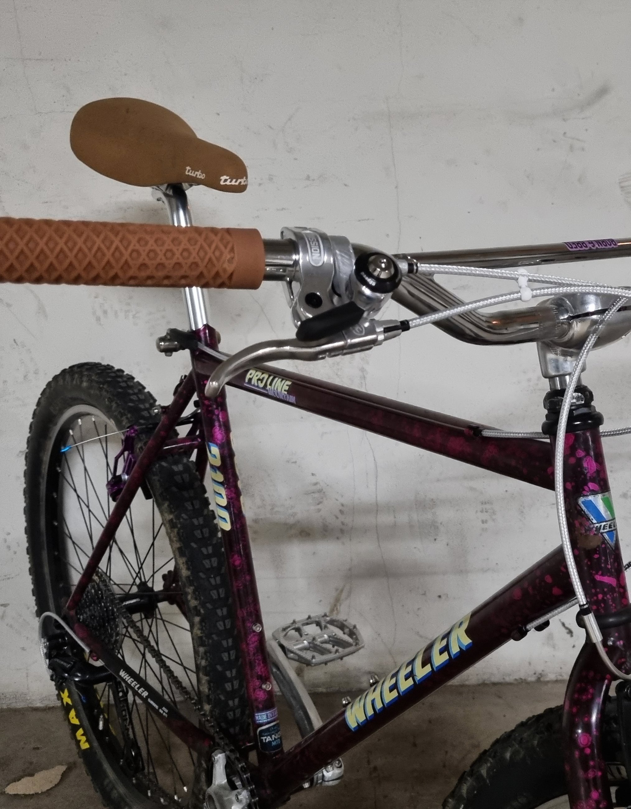

Ich hatte aber die Sunrace an meinem alten Wheeler und fand die im besten Sinne unauffällig. Knackige Schaltvorgänge, null Probleme... Falls die nicht bzgl. Qualität eine gewisse Streuung aufweisen, kann man die um den Preis durchaus nehmen.
Meines Wissens nach kannst du das, ja.
