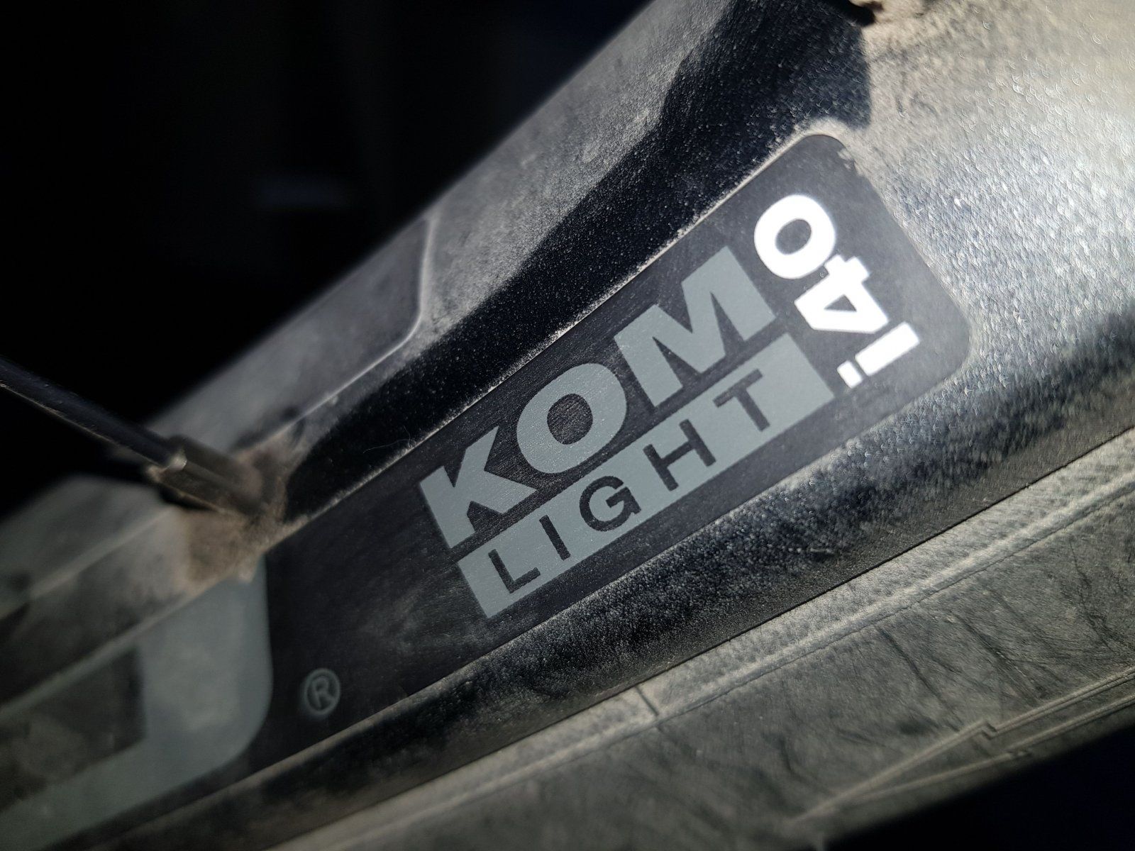

Ich habe mal 2 Fotos gemacht, wen´s interessiert: Die Bezeichnung, die sich aus der Felge ergibt lautet:
==> WTB
==> KOMLight i40
Und dazu habe ich gerade im Internet das Folgende gefunden:
" WTB KOM Light i40 TCS FelgeFür diejenigen, die es ernst meinen, fast überall und auf jeder Oberfläche rollen zu können, sollten Sie diese extra breite 40 mm leichte KOM Felge auf Ihrem Fahrrad haben. Durch die Legierungskonstruktion bleibt diese Felge supersteif und reaktionsfreudig sowie langlebig genug, um alle Schäden zu absorbieren, die das Gelände verursachen kann. Darüber hinaus wurden 4D-Speichenbohrungen verwendet, um Übergewicht zu entfernen und die Felge leicht zu halten. Mit der TCS 2.0-Technologie können Sie breitere schlauchlose Reifen fahren, um eine beeindruckende Traktion zu erzielen, die das Bergauffahren zum Kinderspiel macht. Merkmale: Verwendung: Abenteuer / Kies / Cyclocross Felge: Legierung, schlauchlos Breite: 40 mm (innen) Speichenlöcher: 32 Gewicht: 575 g (27,5 "), 614 g (29") Technologien: UST Tubeless Ready: Das UST-Konzept verbessert Traktion, Kontrolle und Komfort bei gleichzeitiger Reduzierung von Trägheit und Abflachung. TCS 2.0-Technologie: "
Btw: Ich bin Dir ja für Deine Ratschläge wirlich dankbar, aber weißt Du beispielsweise welche Felge exakt an Deinem Auto verbaut ist? Ich beschäftige mich gerade neu mit diesem Thema, da ich a.) das Rad neu habe und b.) eine Panne hatte und c.) hörte der verbaute Reifen sei zu leicht (vom Gummi her). Da denkt man doch, dass vielleicht auch die Felge nicht ausreichend dimensioniert ist....

Hallo,
(d)eine Felge mit einer Maulweite von 40mm ist für die 3-Zoll-Reifen sicher ok - und Du hattest (nur) einen platten Reifen, niemand hat die (bisher unbekannte) Felge für ungeeignet gehalten (und die Felgen an meinem Auto sind 7,5x17, ET irgendwas um 50mm).
