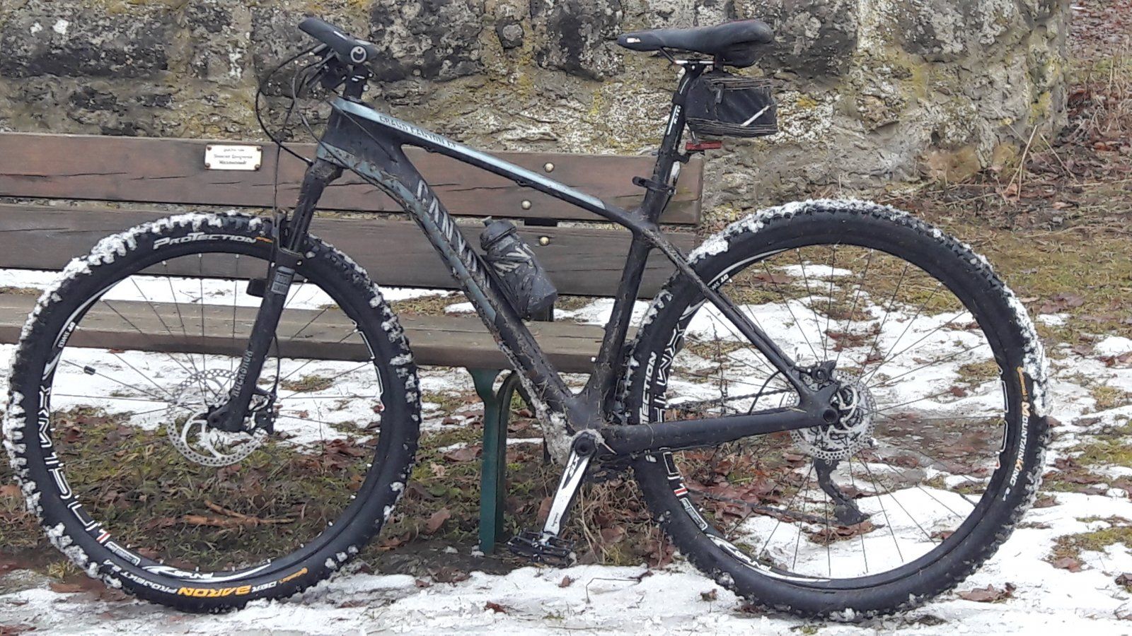

X King vorne und Race King hinten im Sommer genial.
Im Winter hab ich Baron vorne und Mountain King hinten.
Super Grip aber im Sommer zu hoher Rollwiderstand ...

Ersters fahre ich am XC-Bike. Ist auch ne super Kombi! Rollt genial gut! Aber ggf. für ein Trailbike hinten etwas wenig mit dem Raceking. Zumindest wenn es nass ist und anspruchsvoll bergab geht. Wenn es eher einfache Trails sind oder Du sehr gut fährst, dann sicher auch eine Alternative!
Hatte auch schon MK 2 vorne und X King hinten gefahren.
War auch gut aber ich musste mich entscheiden.
Daher 2 Sätze wie oben beschrieben.
Hab am Focus Bold 27.5 Plus den Baron vorne und hinten.
Da spielt es aber keine Rolle was den Rollwiderstand betrifft ;)

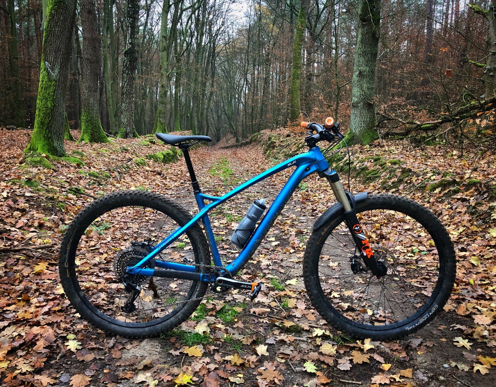

Den neuen MK3 gibt es meines Wissens nur noch als 2,3er und den fahre ich vorn auch als Protection am Trailhardtail in Kombination mit einem 2,3er Crossking Protection hinten. Für mich persönlich DIE Kombo, die relativ wenig Rollwiderstand, guten Grip auch unter feuchteren Bedingungen und ordentlich Volumen unter einen Hut bekommt. Ich bin allerdings auch kein Fahrtechnik-Gott und mehr als kurze und zurückhaltend gefahrene S2-Passagen muss kein Rad bei mir absolvieren.

Schönes Cheaptrick.
Geht trotzdem schon sehr knapp zu beim Sitzrohr ?
Wie ist der Cross King vom Komfort hinten?

Frisch montiert hatte ich beim 2,3er Crossking am Cheaptrick echt ein blödes Gefühl, das waren höchstens 1-2mm zum abgeklebten Sitzrohr. Aber mittlerweile hat sich der Reifen nach gut über 500km gesetzt und ist anscheinend mehr in die Breite gegangen, jetzt habe ich wieder knapp 5mm Platz.
Der 2,3er Crossking Protection muss mit entsprechend wenig Luft gefahren werden, dann läuft er sehr gut und dämpft auch vernünftig. Er ist aber kein Maxxis, die dämpfen deutlich besser. Laufen auf festem Grund und auch im Gelände deutlich schlechter. Ich bin z.B. den 2,4er Ardent EXO als Vergleich gefahren.

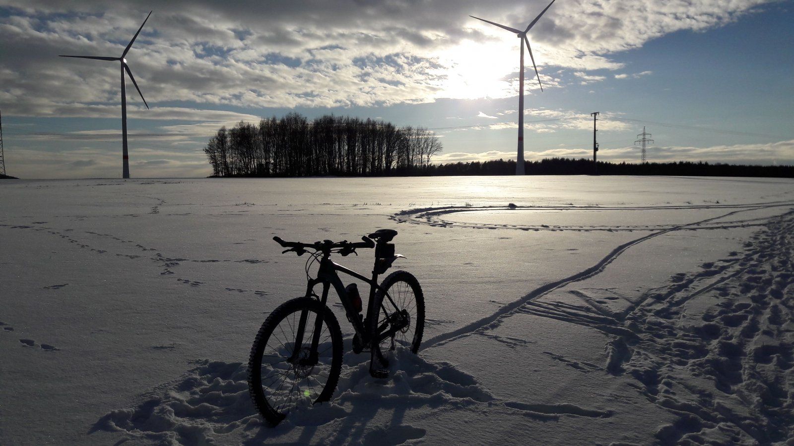

Ich würde mal sagen dass hier der Baron auch sehr gut funktioniert.
Auf Asphalt ist der Rollwiderstand brutal.
Deswegen fahre ich im Sommer X King / Race King Protection 2.4 und 2.2 ( sind gleich breit) und hatte nicht einmal einen Platten.
Im Winter hatte ich auch schon Schwalbe mit Spikea probiert...
Aber das is unnötig ... der BARON reichte vollkommen aus.
