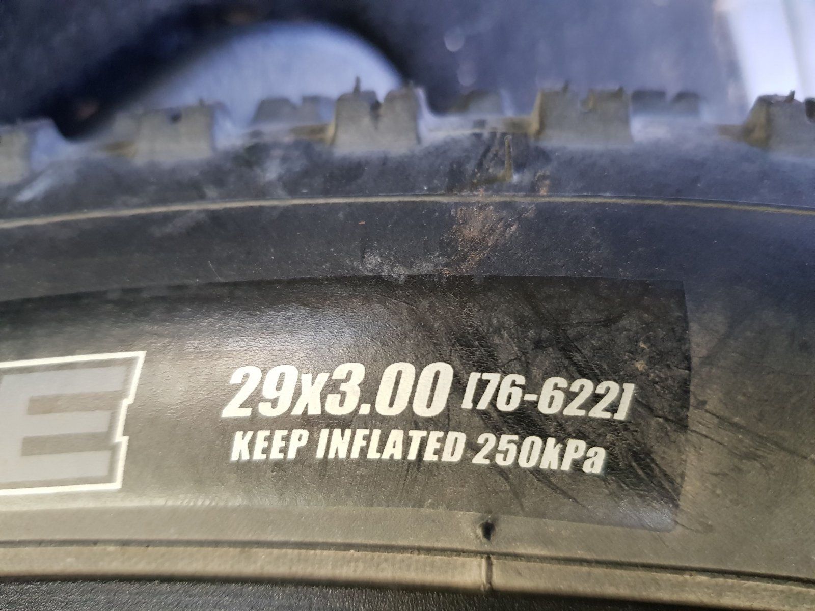

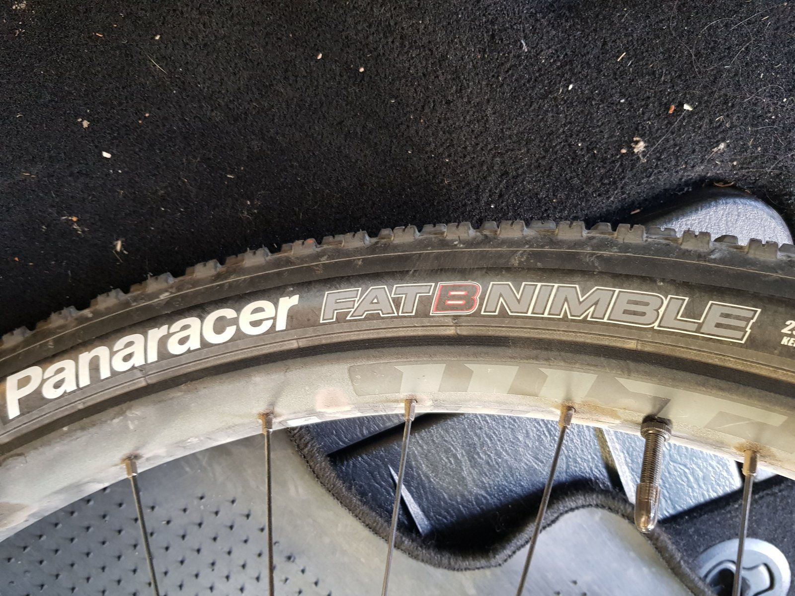

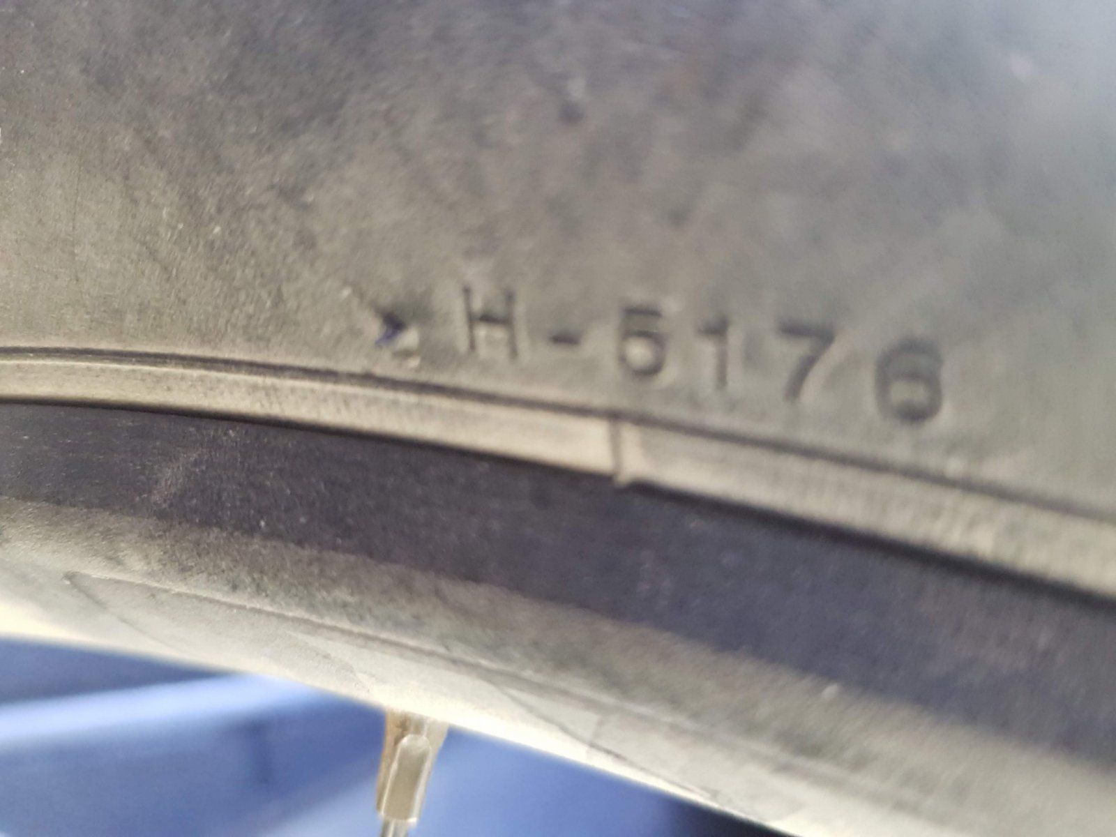

Hallo zusammen,
bin hier neu und habe ein neues Rad mit 29.3 Pneus. Ich selbst fahre seit 40 Jahren Mountainbike (bin 56), seitdem die Dinger auf den Markt kamen und mir ist erst einmal, vor 20 Jahren...., im Stehen ein Reifen geplatzt.
Mit dem neuen Fahrrad, ziemlich schwer, ist mir gestern, bei der 5. Ausfahrt, während der Fahrt, schlagartig die Luft aus dem Hinterreifen raus. Zum Glück war ich nicht so schnell und ich war auch auf einem Forstweg, also eigentlich unspektakulär.
Ich fahre einen Panracer 29.3 auf breiter Felge (kann ich nachschauen).
Hat mir eine 2-3 stündige Wanderung downhill auf Pfaden durch den Wald eingebracht, einhergehend mit etlichen Verletzungen an den Waden, von den Pedalen, auch da ich abwechselnd beidseitig geschoben habe (Falls zufällig jemand einen Pedalschutz zum überziehen kennt, nehme ich auch diese Empfehlung gerne mit).
Dabei habe ich jemanden getroffen, der meinte, ich hätte ja Faltreifen und die seien logischerweise für mein Gewicht, das Gewicht des Fahrrads, die Gegen hier überhaupt und da ich ja offentlich viel und heftig fahre, völlig ungeeignet. Die seien für Rennen oder Ersatz für lange Touren gedacht, aber sehr empfindlich und bekannt dafür, dass sie leicht kaputt gehen. Sollte das stimmen, für mich wirklich ungeeignet. ich habe nämlich ne Rohloff und Reifenwechsel im Wald erscheint mir (neues Rad) derzeit als ziemlich schwierig durchführbar.
Darf ich einfach mal fragen, welche Reifen - Schlauchkombination als unkaputtbar gilt und gute Fahreigenschaften hat?
Dabei seit
22. Juli 2006
Punkte Reaktionen
332
Ort
16540
Hallo und willkommen :) im Forum,
… welche Reifen - Schlauchkombination als unkaputtbar gilt und gute Fahreigenschaften hat?
meinst / fährst Du einen Panaracer Reifen in 29x3.0 ?
Grundsätzlich gilt dass leichte Reifen pannenanfälliger sind, schwere(re) Reifen sind weniger pannenanfällig, je nach Prioritätensetzung leiden dann aber ggfs. die Fahreigenschaften.
Allein die Eigenschaft "Faltreifen" sagt nicht allzu viel aus - um welchen Reifen handelt es sich genau ?
Ansonsten wäre es natürlich sinnvoll, den Ausbau des (deines) Hinterrades (mit Nabenschaltung) auch unterwegs zu beherrschen ;).
Viele Grüße
Dabei seit
26. April 2011
Punkte Reaktionen
844
Blödsinn. Faltreifen heißt einfach nur, dass der Reifen keinen Draht sondern Aramidfäden in der Reifenwulst hat und deshalb gefaltet werden kann. Außer an Downhill-Bikes kommen nahezu ausschließlich nur mehr Faltreifen zum Einsatz und meiner Meinung nach, hat ein Faltreifen keinen Einfluss auf die Pannenhäufigkeit.
Nichts ist unkaputtbar. Aber sehr safe wärst du mit einem Reifen mit doppelter Karkasse (z.B. Maxxis Doubledown), Tubeless-Montage mit Tubeless-Sealant und einem Reifeninsert. Allerdings wiegt so eine Kombination schnell mal 2-3x so viel wie dein jetziger Reifen. Ich würde es an deiner Stelle erst mal mit einem dem Gelände angepassten Reifen mit Tubeless-Montage und Tubeless-Sealant versuchen.
Reifenpannen gehörten bei dem Sport dazu. Manchmal hat man jahrelang keine Pannen und dann plötzlich mehrere hintereinander. Ist wie beim Stürzen, die Frage lautet nicht "ob", sondern nur "wann".
Dabei seit
8. September 2020
Punkte Reaktionen
2
Viele Grüße
1.) Ich fahre einen 29.3 Panaracer FATBNIMBLE - H5176 - (76621)
2.) Ich kenne mich da nicht so aus, da ich bislang fast nie eine Reifenpanne hatte und mit meinen Reifen bei den anderen Fahrrädern immer zufrieden war
3.) Ja, das mit der Rohloff muss ich mal üben, aber das Rad ist ganz neu und die Räder sind nicht auf einem Schnellspanner und nicht auf einer einfachen Achse mit Schrauben, sondern irgendwie andersartig, also komplizierter, befestigt. Man braucht Imbusschlüssel an mehreren Stellen, um die Achse dann rauszuziehen. Hinten muss man noch den Rohloff Vorspanner vorher entspannen. Warte noch auf das Video meines Verkäufers, der mir das mal genau vormachen wollte. Bin da halt kein Profi
Aber danke, für die rasche Antwort. Wenn Du noch was weißt, gerne.

Hi,
vielen Dank für Deine rasche Antwort. In die vorherige Antwort habe ich die genaue Bezeichnung meines Reifens aufgenommen und 3 Bilder dazugefügt. Wenn Du mal nachsehen möchtest.. Ansonsten habe ich Deinen Kommentar an meinen Fahrradverkäufer weiter gegeben. Das Rad ist halt noch ganz neu (5. Ausfahrt) und ich bin besorgt, dass es in dieser Größe keine vernünftigen Alternativen für mich gibt. Weißt Du, ob das, was Du beschreibst, auch in 29.3 gehandelt wird? Wenn Du ansonsten noch was weißt, sehr gerne. (PS: Die Antwort des Mitarbeiters des Verkäufers telefonisch heute früh war: da ist ja noch nie ein Reifen geplatzt... hörte sich an, wie der Hundebesitzer, der dem Opfer gerade erklärt, dass der Hund noch nie gebissen hat.....) Ich weiß, dass Reifenpannen schon irgendwie dazugehören, aber nach der 5. Fahrt habe ich Bedenken, dass der Reifen schlichtweg ungeeignet war/ist. Daher die Frage, welche Alternativen es ggf. gibt. Vielen lieben Dank im Voraus!
Dabei seit
22. Juli 2006
Punkte Reaktionen
332
Ort
16540
Hallo,
für 29x3.0 ist dein Reifen mit (angegebenen 765 gr.) wirklich leicht, das erhöht natürlich das Pannenrisiko.
