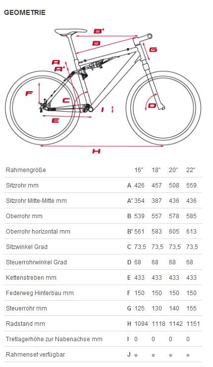

habe mich nun entschieden, mir ein AMS 150 Race zu gönnen.
Ich bin mir nur nicht ganz sicher, ob 20 oder 22". Ich bin 1,86 groß und habe eine Schrittlänge von 88 cm.
Bei den Geometriedaten ist mir bei der Sitzrohrlänge aufgefallen dass das eine Mass A 508 mm bei dem 20" ist und 559 mm beim 22". Soweit so gut. Bei dem Mass A' steht aber bei beiden 436 mm. Das ist das Mass "Mitte-Mitte". Das bedeutet doch, dass das Sitzrohr bei dem 22" lediglich diese 51 mm weiter über das Oberrohr drüber steht.
Wenn ich also mit den Beinen auf dem Boden stehe, reicht mir bei beiden Größen das Oberohr an genau die gleiche Stelle am Oberschenkel. Oder verstehe ich da was falsch? Leider fehlt diese Massangabe. Ich möchte einfach nicht zu "eingeklemmt" auf dem Bike sitzen, zumal ich momentan ein "Riesenunivega" fahre. Auch eine Nachrüstung mit längerem Vorbau finde ich nicht gerade prickelnd. Leider hat mein Händler nicht ein einziges Cube mehr am Lager. Wenigstens nicht in 20" und 22". Ist meine Vermutung richtig, dass das Sitzrohr einfach um diese 51 mm über das Obberohr übersteht oder nicht?

A = Abstand Mitte Tretlager bis Oberkante Sitzrohr
A' = Abstand (am Sitzrohr) Mitte Tretlager bis Mitte Oberrohr
bedeutet: 20" und 22" haben in etwa den gleichen Überstand (Schrittfreiheit Boden/Oberrohr, auf Höhe ca 2/3 Oberrohr)
Kommt da auch drauf an, ob es über den ganzen Verlauf des Oberrohres gleichbleibend ist (Sitzrohr bis Steuerrohr).
Ist aber bei allen AMS Modellen so.
Genau, ich denke auch, dass der Verlauf des Oberrohres vom Steuer- bis zum Sitzrohr beim 22er einfach etwas mehr abfällt. Deswegen bin ich der Meinung, ich könnte mit dem 22er glücklicher werden, zumal ich auch recht lange Arme habe.
Da der Radstand beim 20er geringer ist, werde ich hier aufrechter sitzen als beim 22er. Ich denke mal, mein Händler wird nicht wegen mir extra ein 20er und ein 22er bestellen.

Edit: Zwischen 16, 18 und 20 ist auch bei dem Mass A' immer ein Unterschied. nur bei 20 und 22 ist das identisch.

Edit: Habe gerade diese Antwort von Cube erhalten. "vielen Dank für Ihre E-Mail. Das 20“ und 22“ sind von der Oberrohrhöhe identisch. Beim 22iger ist hinten ein Schwalbenschwanz, der das längere Sitzrohr abstützt. Oberrohrlänge und Steuerrohrlänge sind beim 22iger länger." Meine Frage war, ob es sich evtl. um einen Druckfehler in den Geometriedaten handeln könnte.

Also ich bin 183 und hab eine SL von 86 und würde ziemlich sicher das 20" beim AMS 150 wählen! Und am liebsten wäre mir das 20" mit einer Sitzrohrlänge von max. 480mm (Oberkante)! Aber das gibts hald leider bei Cube nicht! Trotzdem stehts bei mir noch immer auf der Liste zum nächsten Bike, mal schaun.
Ich würde dir auch eher das 20" empfehlen, das ist hald ein All-Mountain/Trailbike und sollte noch verspielt und wendig bleiben aber das kommt dann natürlich auch, wie schon erwähnt, auf die persönlichen Bedürfnisse an.

ich hab zwar ein AMS125. Hatte aber die gleiche Fragestellung 20 oder 22 Zoll Rahmen?
Hab beide Rahmen gefahren und mich für den 22er entschieden. Bin 1,86 groß und komm mit dem Teil gut zurecht. Fand die Sitzposition auf dem 22er einen Tick aufrechter. Liegt wahrscheinlich am höheren Steuerrohr. Allerdings hab ich jetzt das Problem, dass ich keine verstellbare Sattelstütze einbauen kann wg. dem "Schwalbenschwanz".
Mein Händler hätte mir eher zum 20er geraten. Er sagte, dass die 22er für Leute mit 1,90 und mehr gedacht sind.

Es macht wirklich fast keinen Unterschied.
Die 8 mm Oberrohrlänge mehr beim 22 Zöller sind nicht der Rede Wert da sich wohl jeder seine Vorbaulänge individuell anpasst.
Bleibt noch der 1cm mehr Steuerrohr, auch nicht die Welt.
Ich selbst bin 1,90 bei 90cm Schrittlänge.
So wie ich das sehe wird man mit beiden glücklich.
